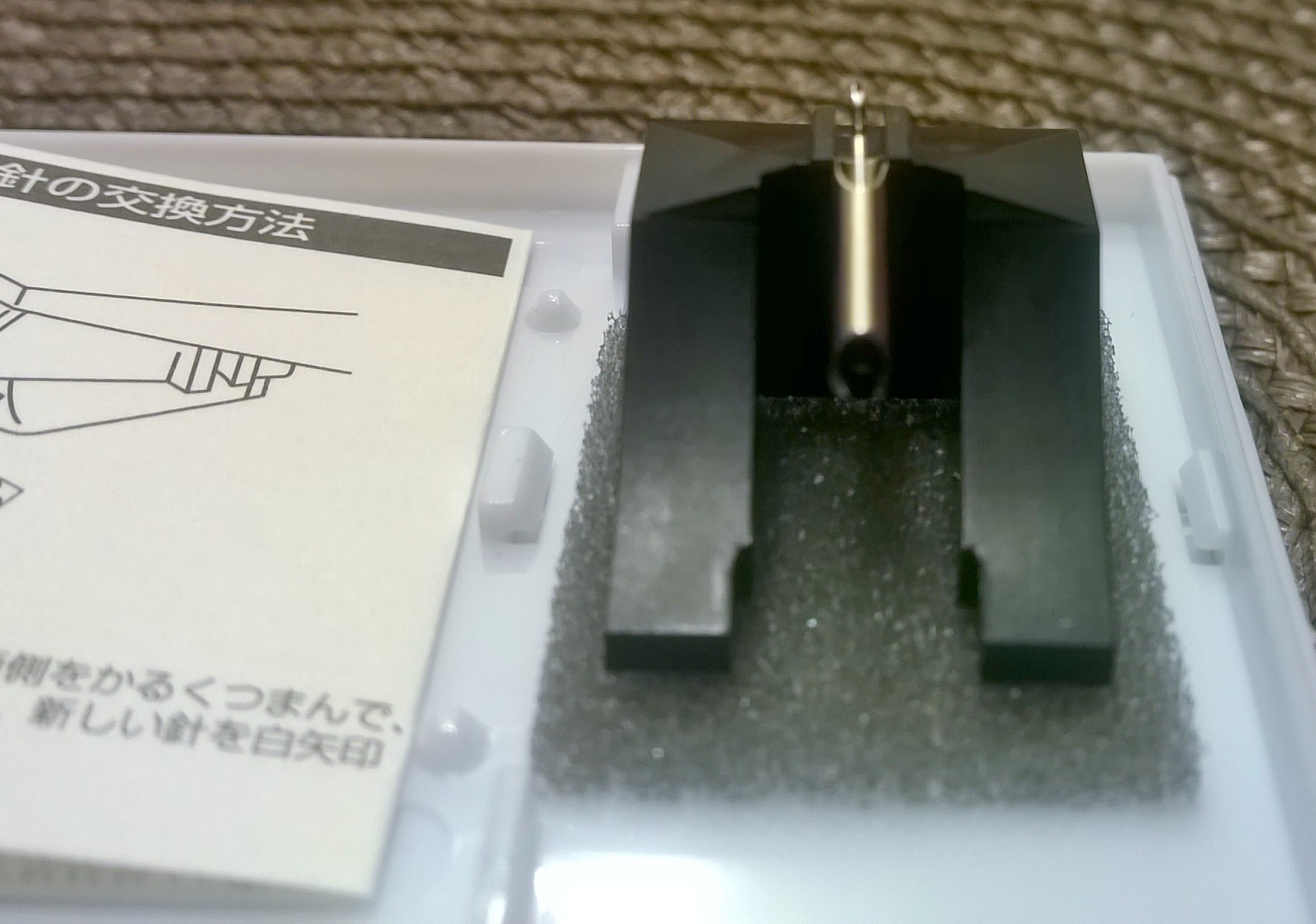

Obywatel pisze:Skoro igły JICO mogą mieć krzywe wsporniki (w co do końca nie chce mi się wierzyć), to skąd wziąć nową igłę przyzwoitej jakości? Zastanawiam się, czy jednak nie dokonać zakupu w sklepie JICO, ale jeśli znowu natrafię na wadliwą igłę w dodatku niezbyt dobrze brzmiącą, to chyba się wścieknę...
VN35HE SAS jest także lekko odchylona względem oryg, zawsze mnie zastanawiało jak się tam ustawia kąt prowadzenia i SRA- w necie jest bardzo dużo sprzecznych informacji, z resztą przy powiedzmy V15 type III L-M w koszyku to sobie "wiele" mogę ... ;)

Post autor: Obywatel »

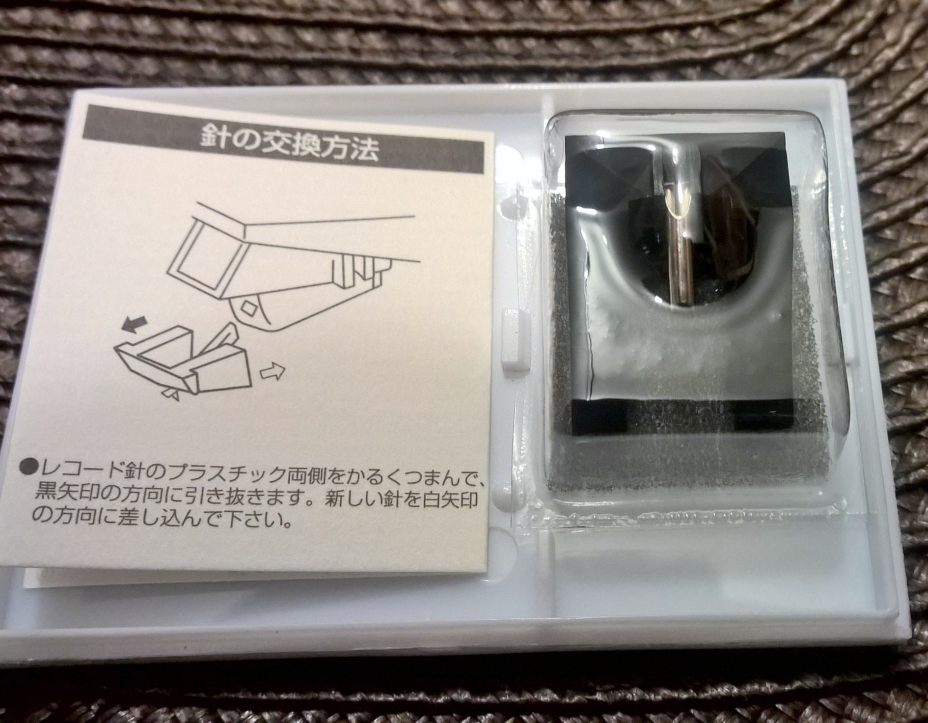

A czy te droższe 205 i 207 od JICO też są pakowane w taki sam sposób? Tzn. czy również w pudełku są stabilizowane blistrem, który może napierać na cantilever?
Przy odpakowywaniu 207 od razu mi się rzuciło w oczy - zanim jeszcze wziąłem w ręce igłę - że ten patent w przypadku tej konkretnej igły jest nieszczęśliwy. Opakowanie powinno absolutnie wykluczać jakikolwiek kontakt cantilevera z czymkolwiek.

Obywatel pisze: A czy te droższe 205 i 207 od JICO też są pakowane w taki sam sposób? Tzn. czy również w pudełku są stabilizowane blistrem, który może napierać na cantilever?
Tak jest. Mogę Ci nawet zrobić foto w domu, bo nie wyrzucałem opakowania.
Tak jak już gdzieś pisałem (i nie tylko ja), igła EX od ED u JICO różni się chyba tylko kolorem oprawki.
