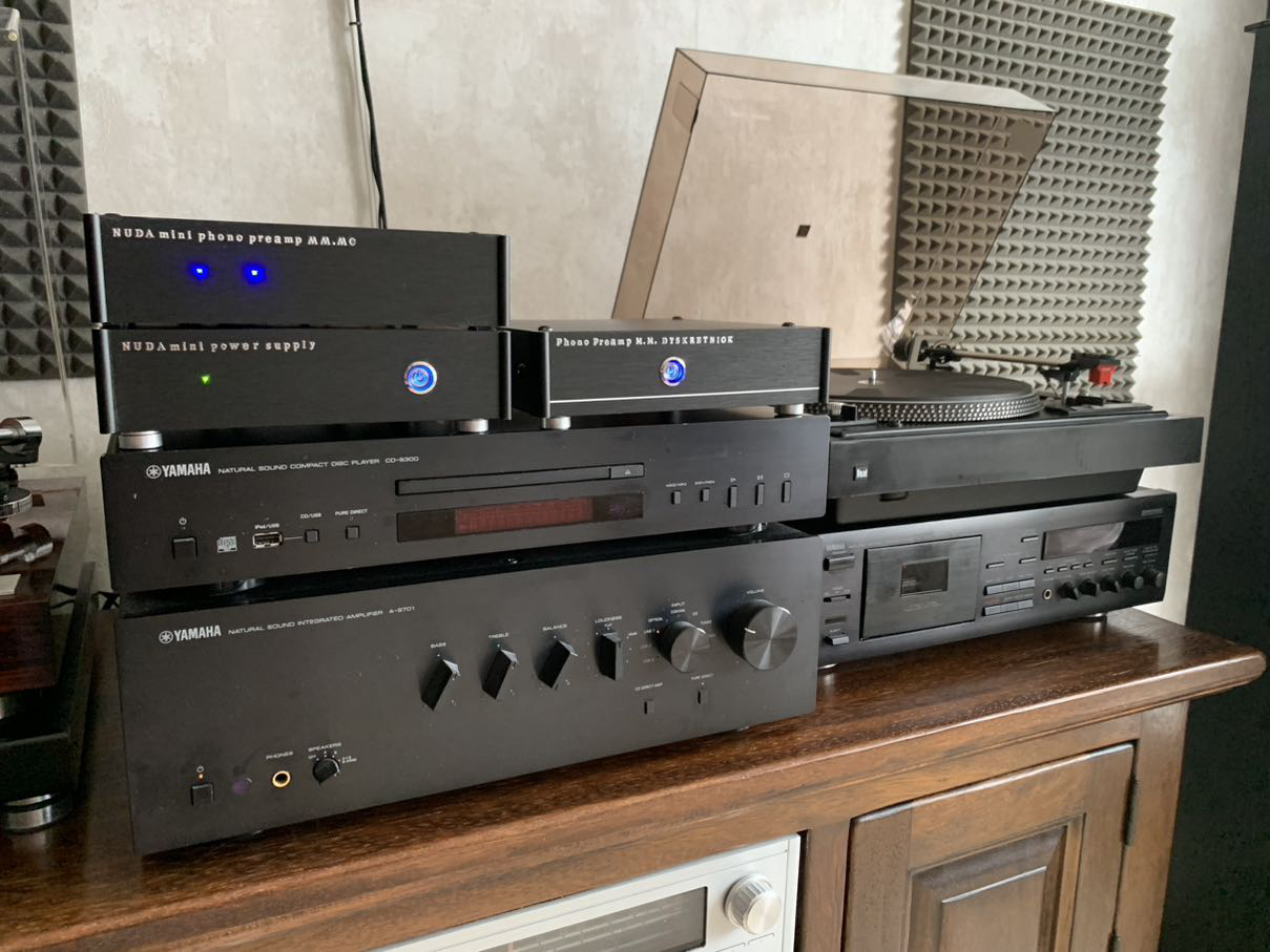

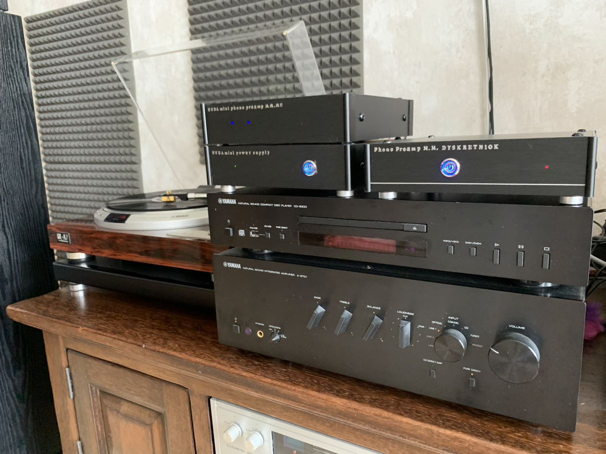

Jako, że jakiś czas temu pojawił się u mnie Dyskretniok, Nudy mini dostały nowe koszulki, musiały zrzucić z siebie lakierowane drewno, co by wpasować się w zestaw i zagrać razem z nim w jednej drużynie.
Obecnie Dyskretniok współpracuje z Victorem QL-A7 oraz niedawno nabytą na forum wkładką AT20SLa.
Nuda mini sekcja MC gra z Dualem CS-521 oraz podwieszoną wkładką Ortofon Quintet red.
Każdy z w/w zestawów ma swój urok, każdy dostarcza nieco innych doznań w odsłuchu, co tu dużo mówić świetne granie.
Może trochę żałuję, że pozbyłem się Jednego z dwóch preampów w wersji Combo, wypełnił by mi wolną przestrzeń nad Dyskretniokiem.

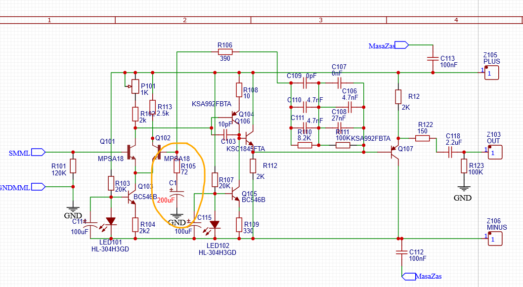

Była sobie kiedyś wersja aktywna PreamPa D:
viewtopic.php?p=388514#p388514
, którą zarzuciłem, ze względu na problemy ze stabilnością punktu pracy. Płytka trafiła do szuflady, z założeniem , że może w przyszłości coś z nią da się zrobić.
No i w końcu doszedłem do rozwiązania :) Przyczyną niestabilności w tym projekcie było identyczne traktowanie sprzężenia zwrotnego AC i DC ( :mrgreen: ) połączone z bardzo dużym wzmocnieniem, bo za całość tegoż odpowiada (umownie) 1 stopień (w przypadku Dyskretnioka z pasywną korekcją RIAA mamy dwa stopnie wzmocnienia). Jeżeli wyłączyć składowa stałą z dzielnika napięcia pętli USZ, to całe wyjściowe napięcie stałe pojawi się na wejściu "-" układu różnicowego i powinno ładnie ustabilizować całość. Jak to zrobić? Prosto (czyli nie za pomocą DC serwa), wystarczy zamknąć drogę składowej stałej do masy za pomocą odpowiedniego kondensatora. Z wyliczeń wyszło mi, że "wystarczy" 200uF. W szufladzie miałem 100uF bipolarne Nichicony więc wlutowałem na płytkę 4 sztuki (po 2 na kanał) i bingo! punkt pracy stoi jak drut :mrgreen:
Schemat wygląda tak:
A jak zagrał? No złego słowa nie powiem.
