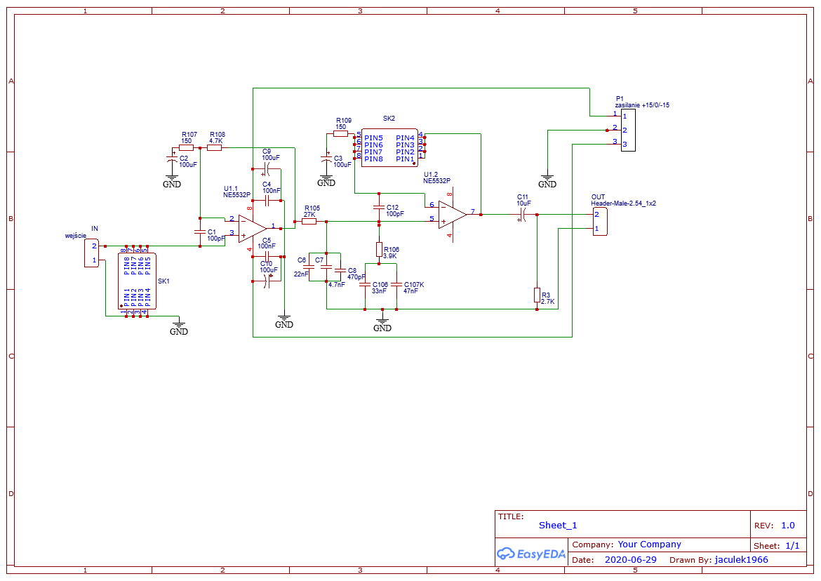

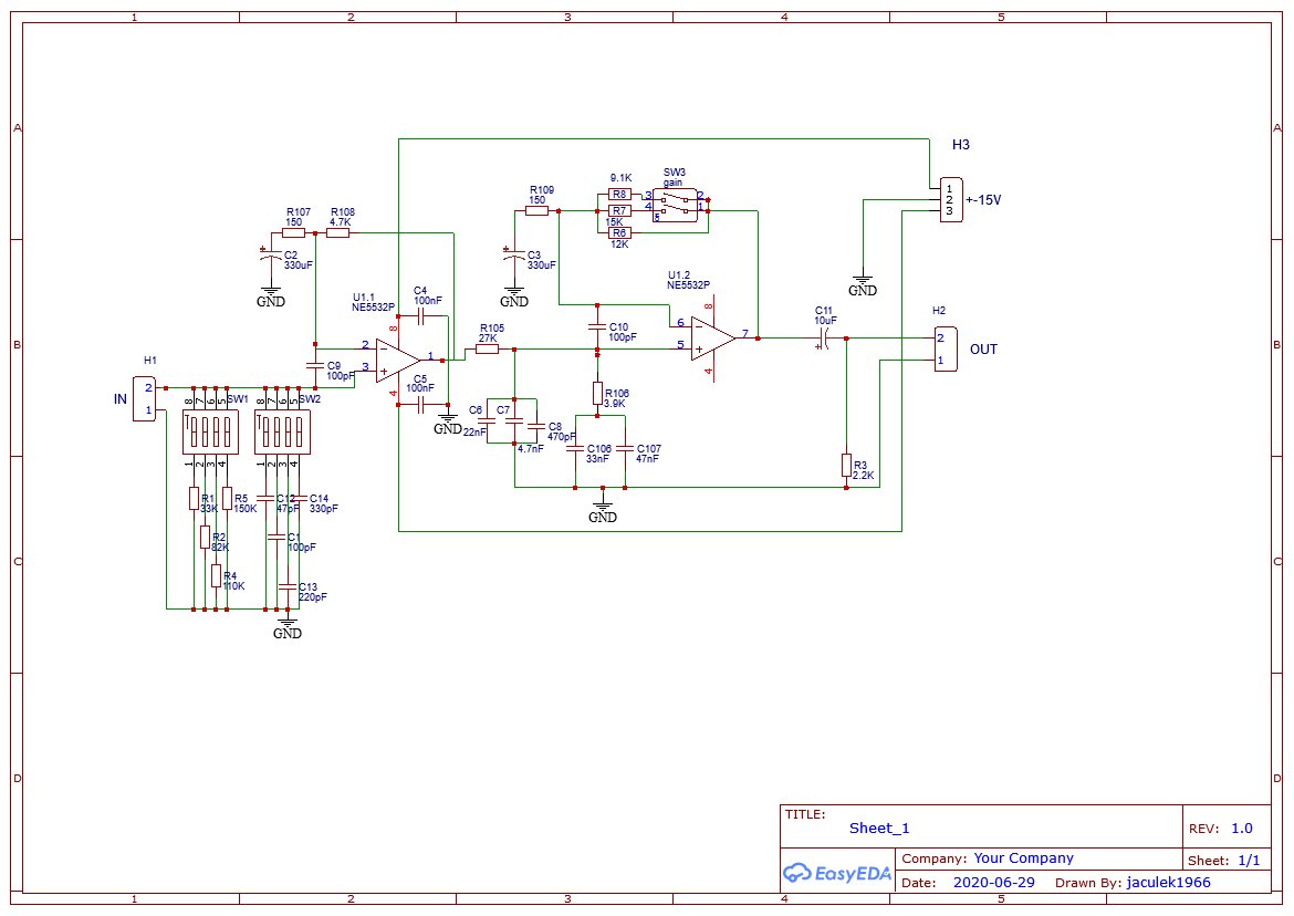

Projekt ulega modyfikacji przed "upłytkowieniem". Jednak postanowiłem pójść w dipswitche. Schemat wygląda następująco:
Edit.
W NFB zamiast 330uF sprawdzają się 100uF. Dobrze też zbocznikować elektrolity kondensatorami foliowymi 22 lub 33nF
Edit 2.
Schemat powyższy przed produkcją płytek uległ małym modyfikacjom. Ostateczny znajduje sie tu:
viewtopic.php?p=330149#p330149
Edit 2.

Ja na twoim miejscu zmieniałbym R109, te co zmieniasz są w sprzężeniu zapięte ich bym nie ruszał i nic bym tam nie wpinał by układ był stabilny, zmieniając R109 po prostu zmieniasz dzielnik a minus opampa jest trwale połączony z wyjściem. Kondensatory blokujące składową stała dał bym bipolarne z 33nF wima na plecach.

Jakiś argument to jest ale jak przyjrzysz sie schematowi to jeden opornik w pętli SZ jest na stałe (R6) więc nie ma niebezpieczeństwa wystąpienia braku sprzężenia. Zabawa z R109 wpływa na charakterystykę filtra R109C3 ale raczej w częstotliwościach subsonicznych (z kondem 330uF praktycznie nie występuje filtr SubS).
Po rozmowie z ahają na PW projekt uległ pewnym modyfikacjom, tak, że nie pójdzie do produkcji płytek wg powyższego schematu. Być może zatem regulację sprzężenia przeniosę na dolną gałąź dzielnika.

tak masz racje dlatego daje się często kondensator za całym sprzężeniem a za samym kondensatorem rezystor 2M2 do wyjścia, i wtedy nie masz problemu z obcinaniem niższych częstotliwości. Ok, wtedy sygnał z NFB w całości przechodzi przez kondensator ale w tym wypadku i tak to co nie przejdzie przez kondensator nie będzie wzmocnione. A rezystor 2M2 jest po to żeby ujemne wejście widziało potencjał wyjściowy ale nie wpływało to na wzmocnienie

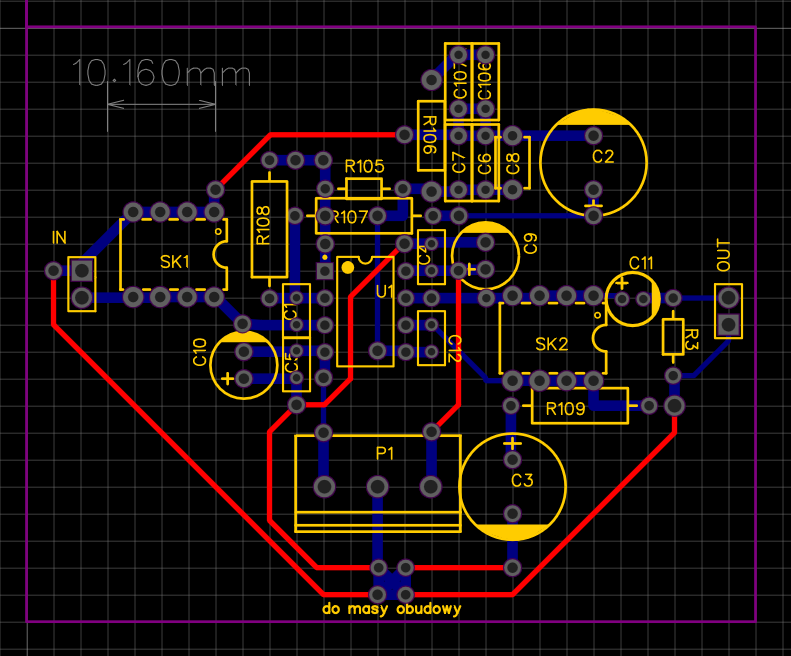

Po uzyskaniu cennych uwag od ahaji na PW pracuję nad wersją trawioną ale nie zarzuciłem wersji na płytce uniwersalnej. Korzystając z Jego rad udało mi się znacząco skrócić ścieżki i na tyle poprawnie poprowadzić masę, że brum zniknął zupełnie. Aktualny schemat tej wersji wygląda następująco:
Najwięcej pracy oczywiście było z poukładaniem na płytce tak, żeby ścieżki były jak najkrótsze. Użycie dwóch wzmacniaczy z jednej kości na jeden kanał nie jest rozwiązaniem optymalnym ale myślę, że udało mi się dość skutecznie ograniczyć drogę sygnału. Szum jest słabo słyszalny nawet przy maksymalnym wzmocnieniu. A tak wygląda płytka:
Grube niebieskie ścieżki oznaczają połączenia między padami zalewane cyną, cienkie niebieskie to kabelki na dolnej warstwie, cienkie czerwone kabelki (w izolacji) na warstwie górnej. Siatka standardowa 2,54mm. W każdym przecięciu na płytce uniwersalnej jest pad. Zaznaczyłem te, do których lutowane są kabelki.

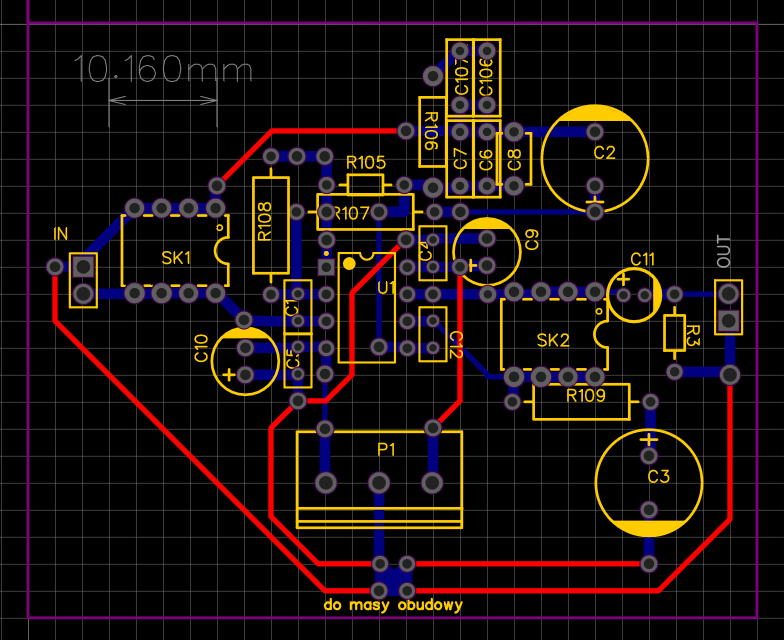

Alternatywna wersja. Znacznie krótsza ścieżka sygnału wyjściowego, za to istotnie dłuższa masa wyjścia.

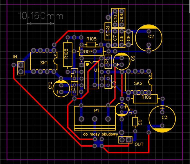

Spojrzałem i stwierdziłem, że można lepiej. Na szczęście mam rozlutownicę
ahaja
- Posty: 1282
- Rejestracja: 18 paź 2011, 15:11
- Lokalizacja: Pń
Re: PreamP relacja z budowy, czyli "od pomysłu do przemysłu"
Na schemacie nie widzę NFB do drugiego opampa ... gdzie te rezystory? Podobnie nie widać tych od RLoad ... chyba, że pochowane gdzieś ...
Jak zblokujesz switche tak jak na schemacie to nie będzie to działać.
Zasilanie tworzy pętlę, co nie jest korzystne. Najlepiej prowadzić linie równolegle blisko siebie a najlepiej jedna nad drugą.
