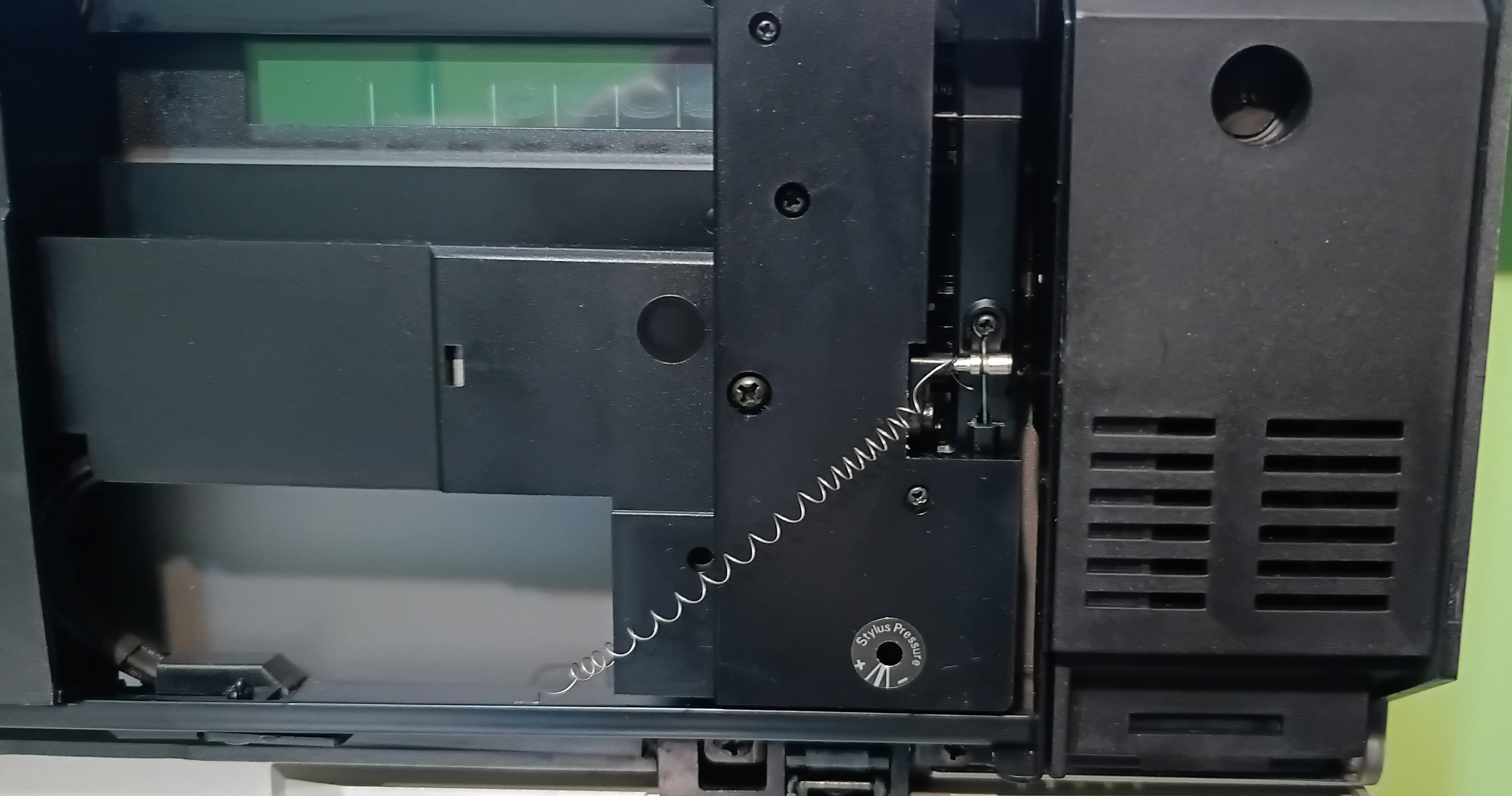

Stary temat ale może się komuś przyda moja prowizorka. Pamiętać należy by sprężynka była bardzo słaba, tylko tyle by utrzymać ramię w pozycji odtwarzania. Na talerz kładziemy wagę by tacka była na wysokości rowków płyty. Oczywiście gramofon wyłączyć. Powoli opuszczać i ważyć. Podnosimy i regulujemy do skutku.
P226
Posty: 24
Rejestracja: 12 paź 2022, 15:47
Re: Technics SL-QL5 Obcieranie płyty i przesterowanie sygnału
#27
Post autor: P226 »
Oczywiście opuszczać całą klapę.
P226
Posty: 24
#28
Post autor: P226 »
Dodam (jak słusznie doradził kolega w temacie SL-QL1) by wstępnie ramię przesunąć nieco w stronę środka płyty i odciąć zasilanie oraz zablokować talerz. Będzie łatwiej i bezpieczniej dla igły.
