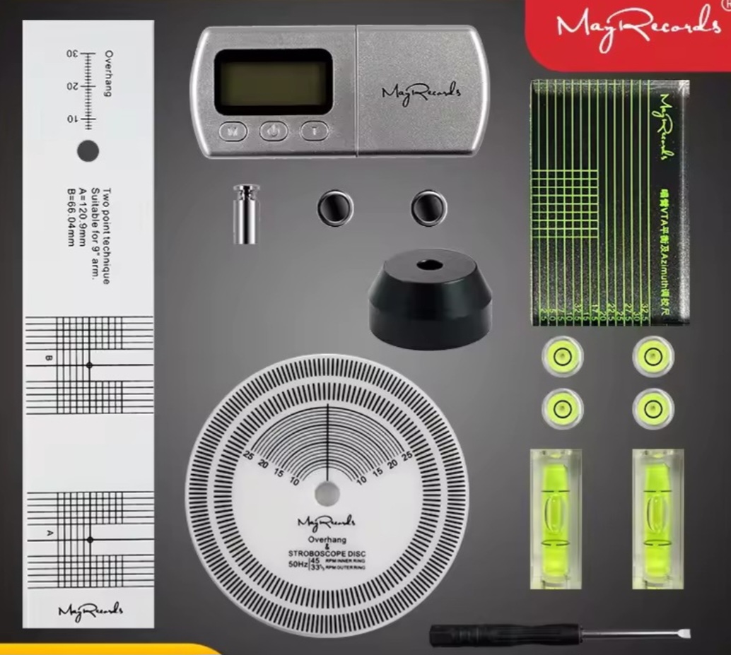

zięki za wskazówki. Wagę i szablon pod ramię 9" już zakupiłem jak i poziomice i inne "pierdoły" . Bardziej mi chodziło czy takim urządzeniem pro-jecta jestem w stanie to dokładniej zrobić ? Myślę , że tylko szybciej ale czy dokładniej to nie wiem.
Gramofon będzie z oryginalnie zamontowaną wkładką 2m Red więc rozumiem jak będzie nie prostopadle hana to podnieść lub opuścić kolumnę ( czy zrobić to na samym początku czy po wyważeniu i ustawieniu wkładki ) ?
1. Jako szablon wystarczy Ci technicsowy Overhang Gaug zdjęcie załączeniu w niskich modelach nie ma w komplecie albo sówmiarka lub linijka żeby odmierzyć 52 mm i nic więcej ale jak kupiłeś to sobie sprawdzisz.
2. Sądzę, że wysokość ramienia dla 2 M nie będzie ustawiona po wyjęciu z pudełka. Dokładnie jak będzie leć w przód lub w tył igła odpowiednio podnieć albo obniżyć ramie, wysokość wstępnie ustaw na początku jeszcze przed zamontowaniem headshela.
Zakupiłem dokładnie taki jak na zdjęciu. Ok. Jak jest dedykowany technics to dzięki za podesłanie.

No szablon z punktami do ustawienia wkładki.
Jeżeli mówisz o prostej linijce z dwoma punktami to daj sobie z nim spokój. Jako świeżynka prędzej nim coś rozregulujesz niż ustawisz. Albo użyj tego co Renia329 poleca albo wydrukuj szablon z łukiem konkretnie do Technicsa a nie uniwersalny. Tu masz pdf
viewtopic.php?p=411438#p411438 to fabryczna geometra Technics, zmierz czymś po wydrukowaniu czy długości są prawidłowe.
Nie bardzo rozumiem ten rysunek. Pokazuje kąt samej igła czy wkładki ? To, że czoło wkładki musi być idealnie prostopadle do płyty to rozumiem.

To wszystko co jest potrzebne 👍na kółku ustaw na 15 mm overhang, później wyrównanie na dwóch kropkach.

I tak zamieżałem zrobić :)

Nie potrzebujesz wagi, nie potrzebujesz szablonów, nie potrzebujesz bloczka z podziałką, nie potrzebujesz poziomicy.
To są bonusiki do zabawy tudzież ewentualnej weryfikacji, a nie coś nieodzownego.
Słowem - myślisz że to konieczne, a tak na prawdę zaczynasz od dupy strony.

To nie rysunek tylko szablon. Dziurkę musisz sobie wyciąć sam i założyć na płytę.
Generalnie we wkładce zawsze chodzi o igłę. Od biedy można przyjąć że czoło wkładki. Ale zanim przejdziesz do jakichkolwiek kątów musisz wkładkę ustawić tak, przód/tył, żeby po jednym ustawieniu igły na łuku, bez ruszania talerzem, ramię w dowolnym miejscu opadało na łuk. Oczywiście wystarczy sprawdzić dwa skrajne położenia.
Jak już overhang będzie perfekcyjny to możesz w jednym z tych punktów sprawdzić czy kąt się zgadza. W drugim i tak będzie tak samo.

To wszystko co jest potrzebne na kółku ustaw na 15 mm overhang, później wyrównanie na dwóch kropkach.
Nie, nie i jeszcze raz nie ...... Było już wielokrotnie o tym pisane. Nie można ustawiać overhangu z jednej geometrii a kąta styczności z innej ( ten szablon/linijka jest do innej geometrii niż fabryczna) bo to tylko rozreguluje ustawienie.
Wszystko się robi jedną metodą. Albo 52mm i wkładka równolegle do headshela. Albo ta linijka i jej karkołomne ustawianie którego sam bym się nie podjął, albo szablon z łukiem na którym bardzo precyzyjnie można zweryfikować overhang.
Ustawienie overhangu Stewansona i kąta z Baerwalda to herezja i dobra recepta na kłopoty z dźwiękiem.

Broń Boże, nie. To nie jest ustawianie geometrii tylko rozregulowywanie.

To już powoli zaczynam się gubić. Wnioskuję że najlepszym do ustawiania jest dedykowany szablon pod technics sl-1500c taki jak przesłałeś ? Chyba jeszcze muszę trochę zasięgnąć wiedzy ale na pewno pokazaliście mi pewne kierunki, w które powinienem patrzeć.

Ja przeważnie używam headshella bez fasolek i ustawienie na 52mm pokrywa się z ustawieniami na dwie kropki :D

NIe ma prawa. Matamatyka to nie kwestia dyskusji. Zazwyczaj te linijki to Baerwald a na Technicsie to będzie więcej niż 52mm (52mm to overhang 15mm a Baerwald na Technics to ponad 17mm ).Dlatego dwie kropki są kiepskie bo wszystkim się wydaje że coś poprawnie ustawili nawet jeżeli w poprawny sposób jej używali (czego Ty nie robisz bo wtedy overhang też byś zmienił). Nawet gdyby na tej linijce był uniwersalny Stewenson to też nie był to nadal nie było by to 52 mm.
Co to znaczy że się pokrywa? Odchodzisz od równoległego ustawienie igły od boków heashella ale overhang na dwóch kropkach pozostaje na 52mm? To dokładnie to o czym pisałem, mix różnych geometrii. To nie jest poprawne ustawienie.
