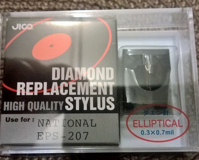

VN35HE SAS jest także lekko odchylona względem oryg, zawsze mnie zastanawiało jak się tam ustawia kąt prowadzenia i SRA- w necie jest bardzo dużo sprzecznych informacji, z resztą przy powiedzmy V15 type III L-M w koszyku to sobie "wiele" mogę ...Obywatel pisze:Skoro igły JICO mogą mieć krzywe wsporniki (w co do końca nie chce mi się wierzyć), to skąd wziąć nową igłę przyzwoitej jakości? Zastanawiam się, czy jednak nie dokonać zakupu w sklepie JICO, ale jeśli znowu natrafię na wadliwą igłę w dodatku niezbyt dobrze brzmiącą, to chyba się wścieknę...

Re: Zamiennik Jico - krzywy cantilever
Zgadza się - obrazek poglądowy. Na stronie JICO też te tulejki są ścięte pod kątem prostym.
Czy należy do tego przywiązywać wagę?

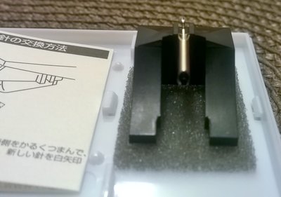

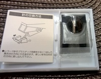

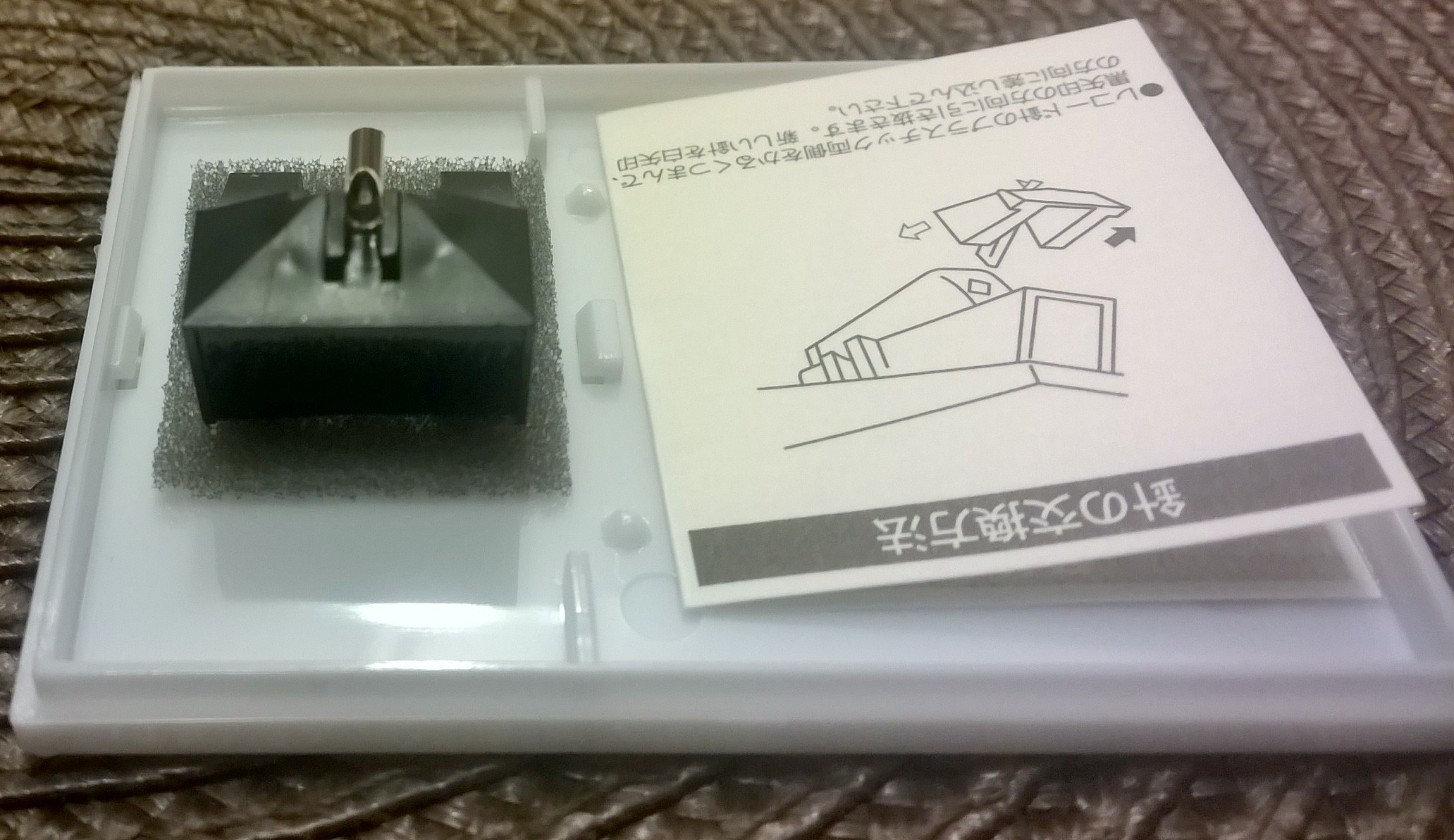

A czy te droższe 205 i 207 od JICO też są pakowane w taki sam sposób? Tzn. czy również w pudełku są stabilizowane blistrem, który może napierać na cantilever?Wojtek pisze:SpokoOstatnio często słucham na EPS205EX od JICO i sobie chwalę.
Przy odpakowywaniu 207 od razu mi się rzuciło w oczy - zanim jeszcze wziąłem w ręce igłę - że ten patent w przypadku tej konkretnej igły jest nieszczęśliwy. Opakowanie powinno absolutnie wykluczać jakikolwiek kontakt cantilevera z czymkolwiek.

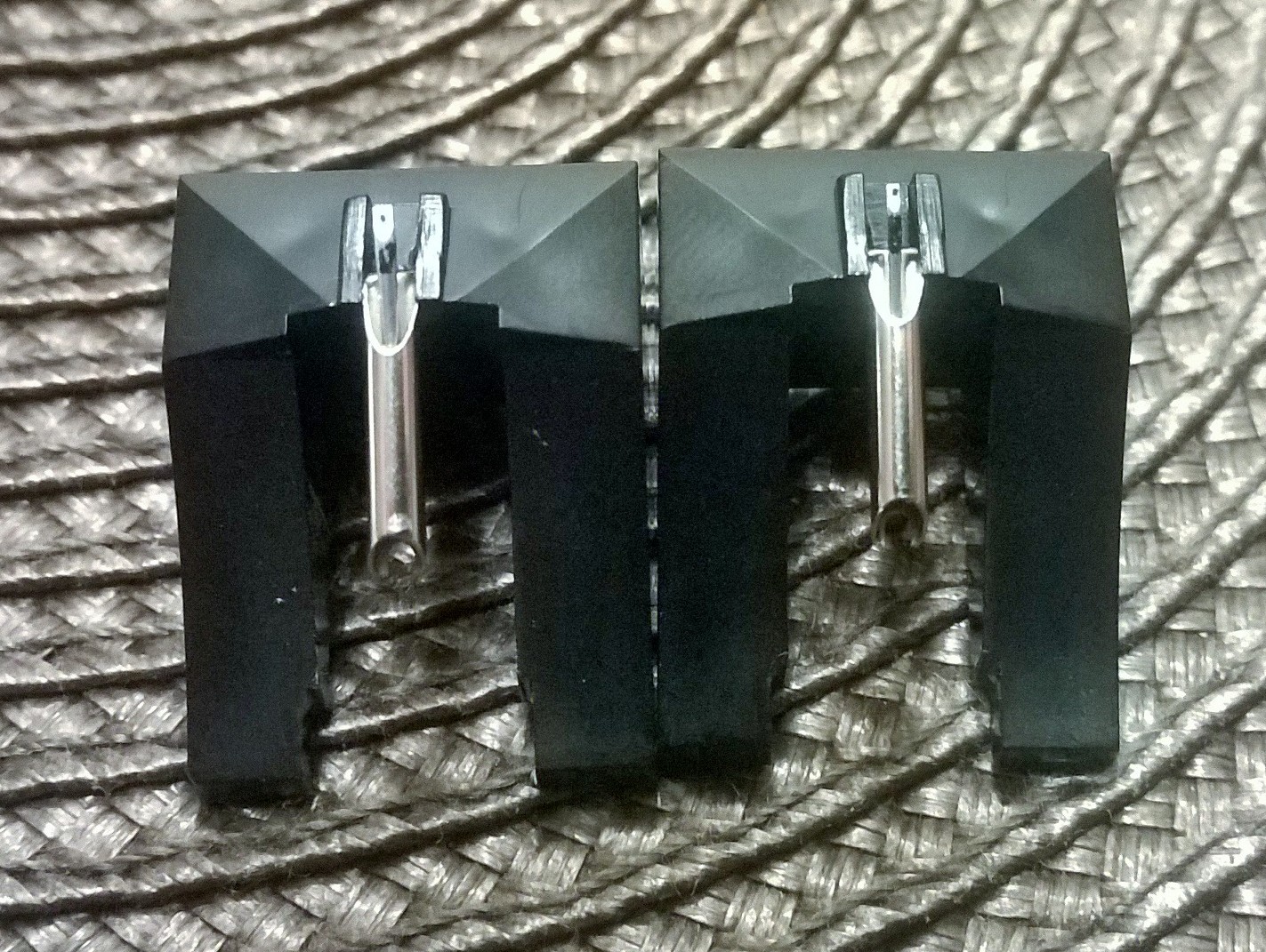

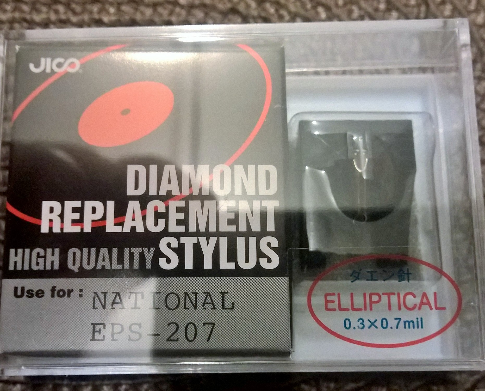

Przesyłka od EMJ dotarła po 9 dniach od złożenia zamówienia. Na szczęście wspornik jest prosty
. Jak gra posłucham później.
Nie ma różnic (poza jedną) między igłami od Jico kupioną u Thakkera a igłą od Jico kupioną u EMJ. Porównywałem wypraskę z tworzywa i wygląda tak jakby były z jednego gniazda formy wtryskowej. Rurka w której jest osadzony wspornik jest identyczna. A sam wspornik, no właśnie, wspornik igły od EMJ jest mniejszej średnicy. Widać to na oko, lecz nie miałem odwagi, żeby go mierzyć. I to jest jedyna różnica jaką udało mi się dostrzec.
