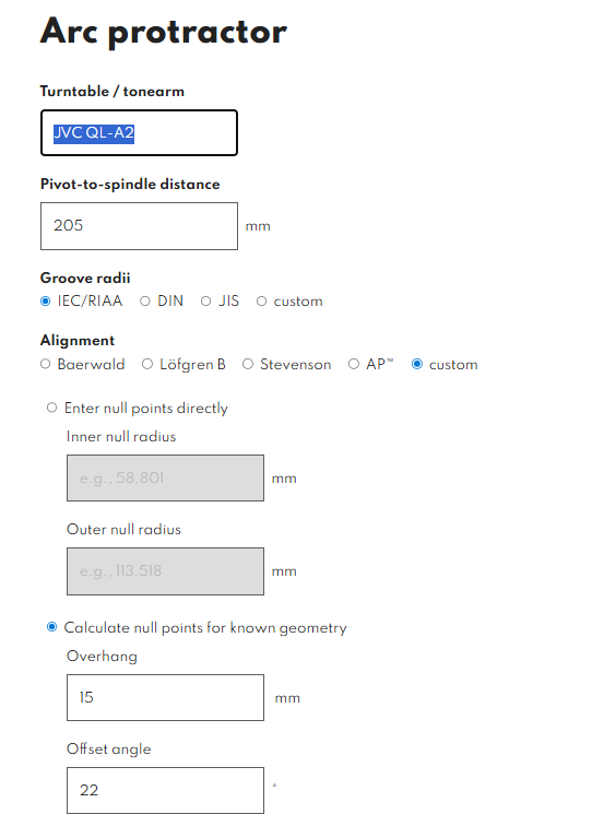

Daj pokój dwukropkowemu bo gorzej namieszasz, lepiej sprawdź fabryczną geometrię
JVC QL-A2

Post autor: piotrz231 »
Bacek pisze:
20 sty 2026, 00:09
JVC QL-A2
Dzięki, szablon pobrany. Wkładkę ustawiłem zgodnie z nim i nadal odsłuch jest dla mnie nie akceptowalny. Tym razem jakiś przester przy wysokich tonach i wokalu. Nawet moja dziewczyna to zauważyła :D no nic igłę oddaję po raz drugi, tym razem zażądam zwrotu środków. Martwi tylko, że tak naprawdę to nie mam alternatywy dla tej igły...
