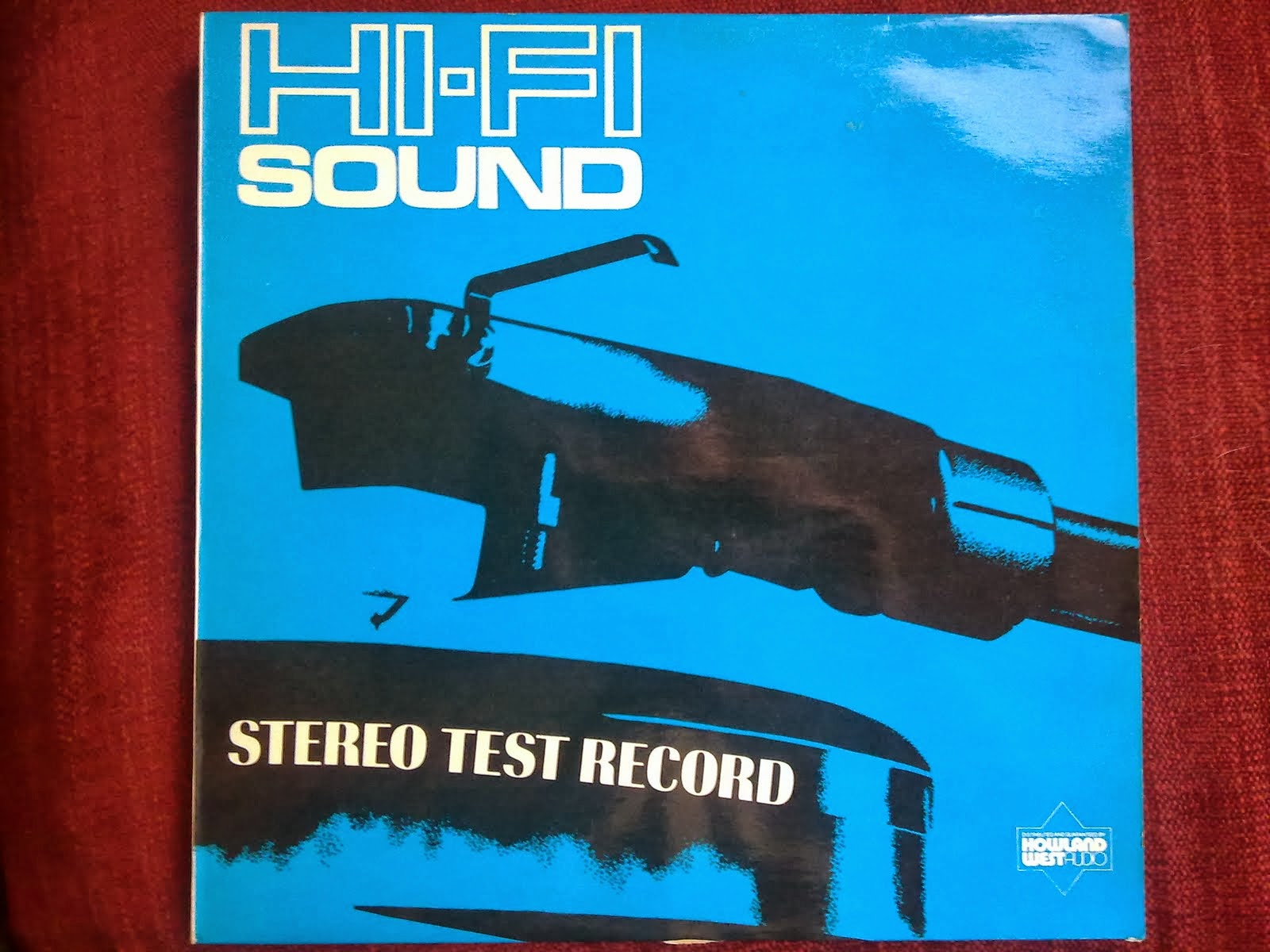

Ja mam taką, czy polecam? No ma ścieżki do ustawiania VTF i AS, a o to mi głównie chodziło :), więc moje potrzeby spełnia, a do tego była tania.
Były różne wydania tej płyty (w różnych kolorach okładki i z różnymi ścieżkami), poza tym na forum jest, z tego co pamiętam obszerny wątek dot. płyt testowych, na którym oparłem swój wybór.
EDIT:
Tu jest ten wątek: viewtopic.php?t=5081
A tu fajny opis płyt z tej serii co ja mam: http://www.technique.pl/mediawiki/index ... ty_testowe

Ja mam taką,
Wydali to na CD?

Ja używam takiej:
I tę płytę rekomendujesz? Dam radę wg niej ustawić AS?
Ja przy pomocy tej płyty ustawiam AS. Tyle, że ja mam podłączony oscyloskop. Choć bez niego także można ustawić AS. Służą do tego ścieżki 1,2,3,4 na stronie drugiej.

Marku jaki oscyloskop podłączasz? Pożyczam płytę testową dziś i chcę się sam przekonać jak to jest z ustawianiem AS na słuch, "na płytę" i "na oscyloskop" ;)
