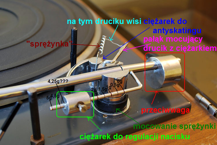

Kurde mol, mam problem z moim lenco l-75...
mianowicie kiedyśtam wypoziomowałem sobie ramię, ustawiłem nacisk, i było OK. A przynajmniej ja nabrałem przekonania, że jest OK.
Ponieważ dzisiaj kombinowałem z ciężarkiem do antyskatingu (sprzedawca dał mi tylko ciężarek 1 g, który nie nadaje się do większości wkładek, kombinowałem ze zrobieniem ciężarka z nakrętki, i w zasadzie to już mam, tylko musi się skleić, a w tym ciężarku 1 g była za krótka linka, i nie byłem w stanie tego zainstalować tak, by wszystkie płyty grały do końca (szczególnie 78rpm), to na jakiś czas dałem sobie spokój z antyskatingiem - o tym, żeby sprawdzić poprawność ustawienia antyskatingu nie było mowy)
Wkładka, jaką mam, to stanton 500 v3, nacisk 3-5 g.
Jak to wygląda (zdjęcie nie moje, ani nie mojego egzemplarza - przykładowe z allegro):
W moim gramiaku różnica jest zasadniczo taka, że mam oryginalną "śrubkę" do ciężarka do regulacji nacisku, a mocowanie sprężynki po założeniu najbardziej pasuje (tj. zatrzaskuje się), gdy ustawimy je tak, iż sprężynka jest równoległa do boków gramofonu, podobnie jak pałąk mocujący drucik z ciężarkiem - ale mniejsza z tym, z antyskatingiem będę się bawił, jak mi zaimprowizowany z nakrętki ciężarek do antyskatingu wyschnie.
I teraz, co robię w tej chwili:
mianowicie przy opuszczonym ramieniu i ciężarku do regulacji nacisku ustawionym na 0g (wedle instrukcji), przesuwam przeciwwagę w takie położenie, że ramię (tj. odcinek, który jest prosty) wydaje się być idealnie równoległe do talerza/podłogi/plinty/skrzynki. Po osiągnięciu tego celu ustawiam przy pomocy ciężarka do regulacji nacisku nacisk na poziomie 4,5g. Podnoszę ramię, przesuwam nad płytę, opuszczam je, i ... igła nie dosięga powierzchni płyty!
znowu nacisk na 0, ramię opuszczone, i okazuje się, że jednak nie jest równoległe do talerza/podłogi itp... (przeciwwaga jest oczywiście zblokowana i nie przesuwa się...)... powtarzam cały proces i wychodzi tak samo...
(przeciwwagi nie mogę ustawić "do góry nogami" w stosunku do tego, co jest na zdjęciu, bo mi wtedy nie uda się założyć pałąka mocującego drucik z ciężarkiem)
gramiak myślę, że mam wypoziomowany, bo stoi na podłodze, choć w sumie to chyba zaraz go jeszcze sprawdzę...
wkładkę mam przymocowaną do dedykowanego dla lenco l75 koszyczka z mocowaniem 1/2... i raczej nie brakuje w niej niczego...
POMOOOOCYYYYYYYY! )))));

dobra, problem rozwiązany (:
okazało się, że plinta jest taka trochę latająca... jak dostałem ten gramiak to dostałem też 2 sztuki jakichś takich gumowych niewiadomo czego, no i drogą dedukcji doszedłem ze te gumowe niewiadomoco to jednak nie stopka pod gramofon (gramofon miał stopki) tylko takie coś, co montuje się na wystające z obudowy drewnianej bolce, co ma utrzymywać w odpowiednim miejscu plintę i tłumić wibracje od pudła. zainstalowałem to badziewie i szybciutko skonfigurowałem gramiaka (:
jeszcze tylko z antyskatingiem mam zagwozdkę - na razie, przy ciężarku 1 g igła puszczona na miejsce, gdzie nie ma rowka, sobie jedzie w przód i odbija się od etykiety płyty :morda:
