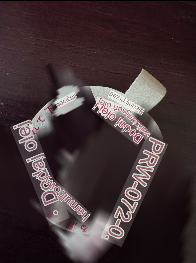

Czy zdradzisz co oznacza obecność tego papierka? A może wiesz co tam napisano?

Obstawiam że to instrukcja by opróżniać zbiornik przed transportem itd.
Gwarancja braku problemów w tym temacie jeśli w takim stanie importujemy

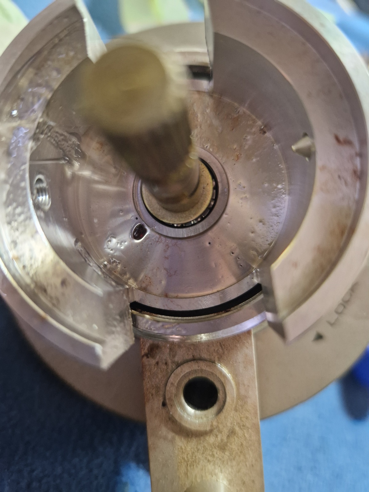

Te Pioneery orginalnie w Japoni wystepuja z malowanym talerzem lub bez malowania.Najczesciej wykwity na niemalowanym talerzu trzeba albo zpolerowac albo pomalować bo jest ich dużo.Zaurid pisze: ↑17 mar 2024, 19:15Widzę że talerz wypolerowany, pewnie były wykwity. To się często zdarza w tym modelu. Chociaż podobno w Japonii było to częstą praktyką i miało wielu zwolenników, nawet w nowych egzemplarzach.Cannon pisze: ↑16 mar 2024, 09:12Witam.Tak jak mówiłem kolejna Pl-50ii szuka domu...

Zpolerowany talerz ładnie sie podswietla diodami przy "zmierzchowym" oswietleniu.Wymiana diod orginalnych czerwonych na uv jeszcze ten efekt nasila.
To kosmetyka ale klient moze umnie wybrać opcje talerza.Poza kosmetyką i elektroniką najwiecej roboty jest z tym co na zdjęciu ale to już inna bajka...

Talerze w modelach PL 50 i 70 były wszystkie malowane proszkowo. Usunięcie korozji z nich jest niemożliwe bez naruszenia struktury lakieru. Jedynie poprzez piaskowanie (szkiełkowanie) i ponowne lakierowanie. Talerze w PL 30 były polerowane i lakierowane bezbarwnie. Tutaj sprawa jest troszkę łatwiejsza bo dają się one ponownie wypolerować. Oczywiście talerz od PL 30L II pasuje do PL 50L II więc można je stosować zamiennie. Inne talerze są w wersji PL 50 i 50L.
Jeszcze polecam dobrze sprawdzić regulację VTA. Może się zdarzyć, że olej silikonowy i korozja skutecznie zablokuje walec przesuwny osi ramienia i rozebranie go bez uszkodzeń staje się prawie niemożliwe. Pozostaje szukać dawcy.

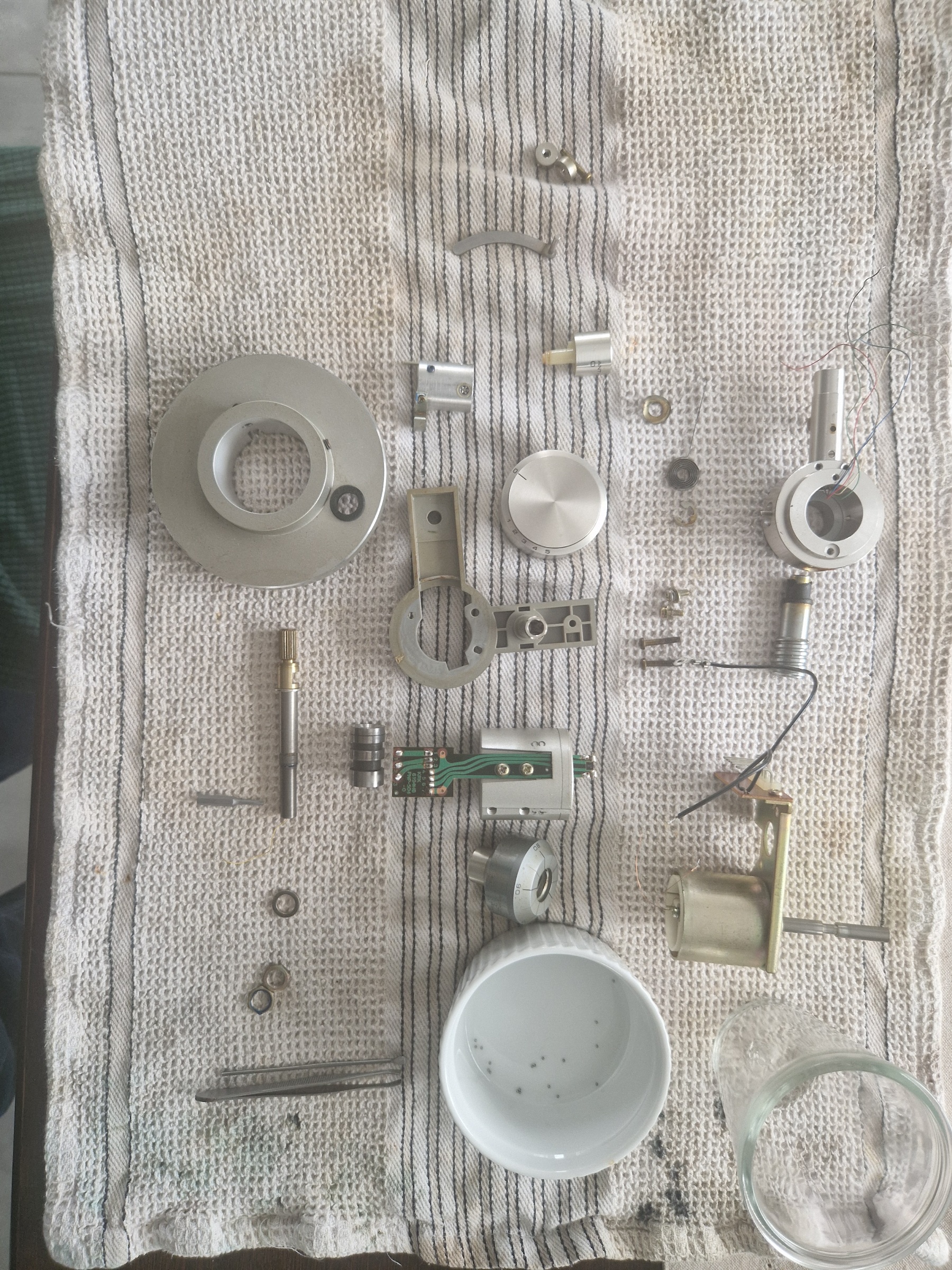

Tak, to jest duże wyzwanie i konia z rzędem temu kto nie pogubi kulek (w naczynku widzę ich nieparzystą ilość )

instrukcja obsługi, czyli zalewania silikonem.Krzysztof_M pisze: ↑18 mar 2024, 20:37Czy zdradzisz co oznacza obecność tego papierka? A może wiesz co tam napisano?
Tłumaczenie automatyczne.

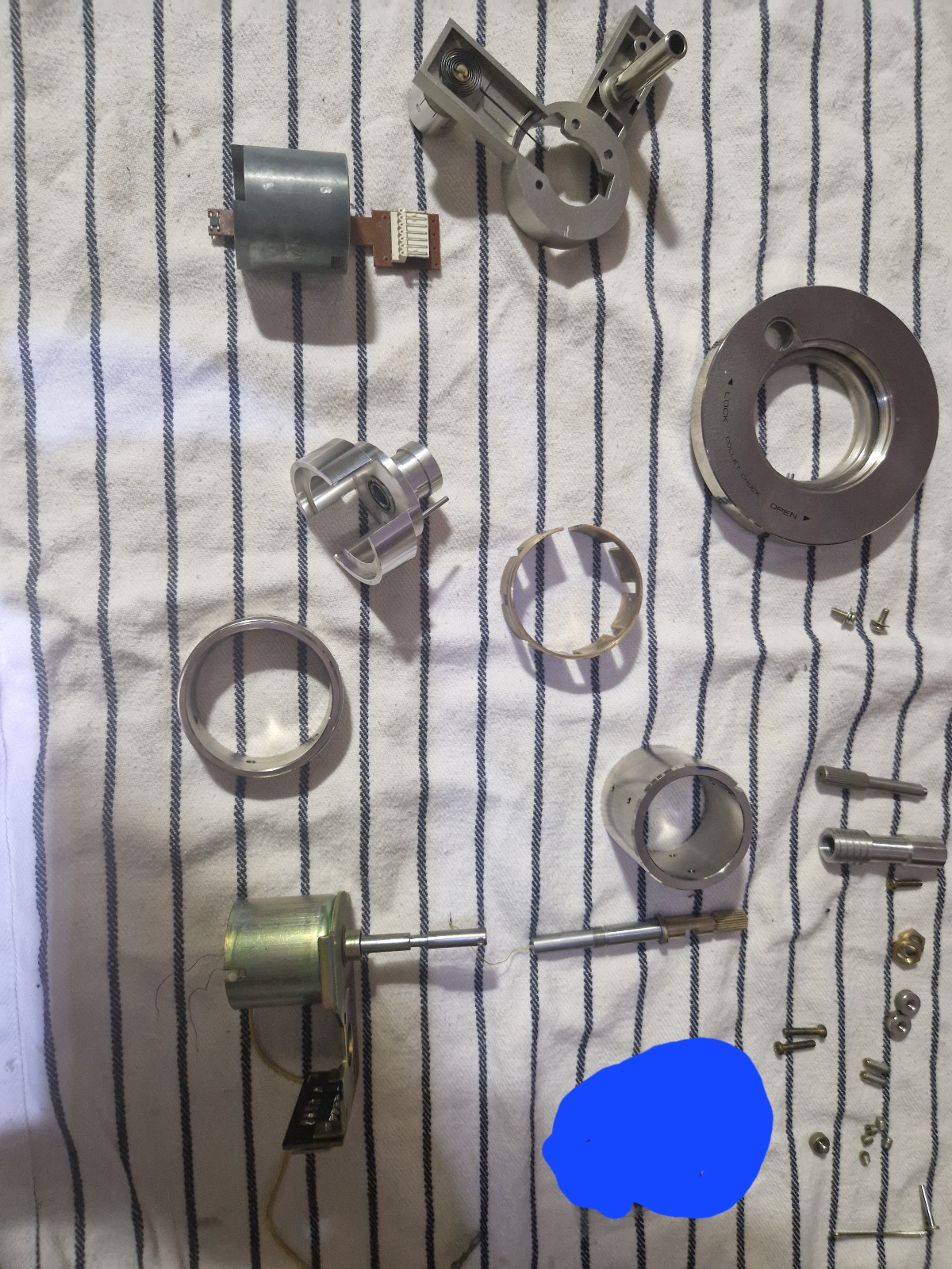

Wkładka do wieży po auto translatorze.
Pamiętam jak rozebrałem ramię 70 i utknąłem na tej baryle do której jest podkręcony czujnik halla i pomimo wykręconych śrub robaczkowych nie dało rady tego ruszyć. Filmów w sieci mało ale znalazłem jakiś film gdzie gość gadał i w filmie w tle widniała prasa z 10 ton hydrauliczna. Pojechałem do kumpla na prasę, najwyżej trzeba będzie kupić kolejnego Pioneera i wypchnęliśmy ten materiał z tulei. Oddałem na tokarnię do polerowania i teraz przesuwa się luźno. Pionki nie tak trudno znaleźć, ale zrobić pod siebie tak aby było wszystko w miarę funkcjonalne i ustawione to schodzi.
Talerz do 50 mam, jakbyś chciał, i chyba 2 kompletne wieże 50.
Teraz widać, że te ramiona są u Cb rozbierane, super, wiarygodność serwisu to cenna rzecz. Pamiętam jak rozebrałem ramię 70 i utknąłem na tej baryle do której jest podkręcony czujnik halla i pomimo wykręconych śrub robaczkowych nie dało rady tego ruszyć. Filmów w sieci mało ale znalazłem jakiś film gdzie gość gadał i w filmie w tle widniała prasa z 10 ton hydrauliczna. Pojechałem do kumpla na prasę, najwyżej trzeba będzie kupić kolejnego Pioneera i wypchnęliśmy ten materiał z tulei. Oddałem na tokarnię do polerowania i teraz przesuwa się luźno. Pionki nie tak trudno znaleźć, ale zrobić pod siebie tak aby było wszystko w miarę funkcjonalne i ustawione to schodzi.

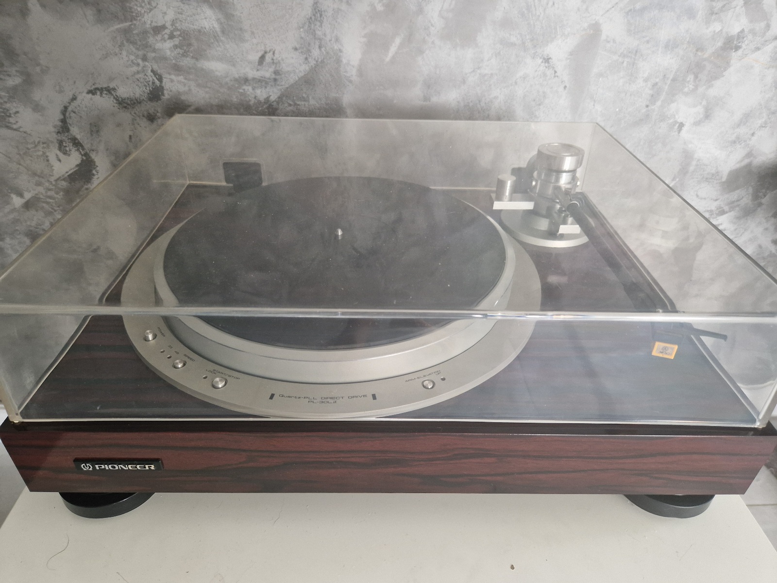

Kolejna piękna PL-70II po przeglądzie.
9500zł.
Zasilanie 230v.
Dziękuje za zaufanie...
https://www.olx.pl/d/oferta/pioneer-pl- ... ZuHLr.html

230V - transformator został wymieniony?
W ogłoszeniu napisałeś, że okleina jest w oryginale. Byłem przekonany, że robili tylko te ciemne.

Transformator wymieniony na" Nasz"
Okleina w tych modelach jest jasna lecz kolor ciemny jest uzyskiwany w wyniku koloryzowanego lakieru.
W wyniku odswiezania całosci pliny aby nadać jej unikatowy i indiwidualny charakter zastosowałem lakier
niebarwiony w czerwień a w brąz-stąd orginalny odcień plinty.Zdjęcia z lampą też przeklamują bo sprzęt wygląda jeszcze lepiej na żywo.
