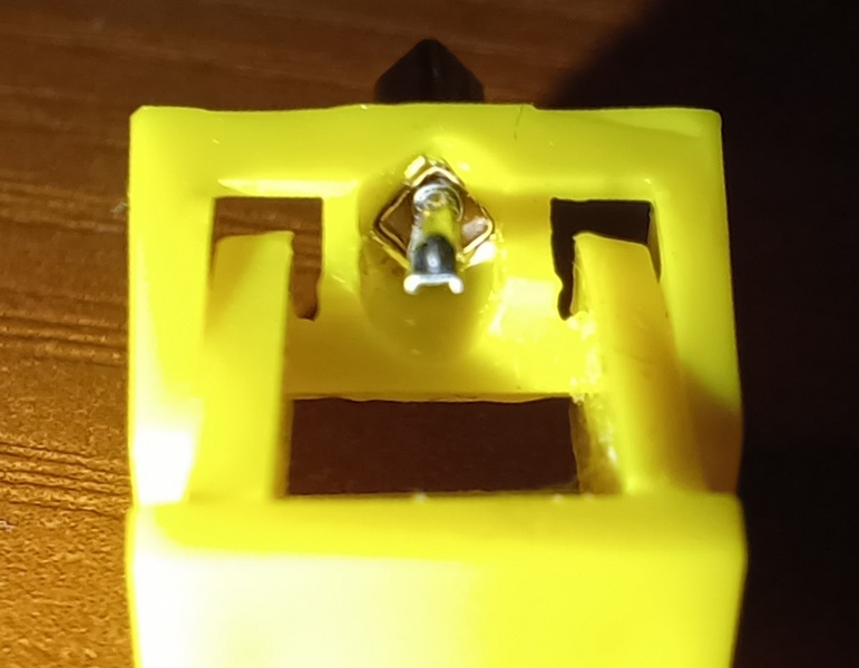

Przyszła mi do głowy taka myśl - igła od frontu wygląda tak:
Wspornik z diamentem to to kółko z ostrzem. Żółte to zawieszenie z gumy czy pianki. W dwóch miejscach oznaczonych strzałkami, cantilever jest o ułamki milimetra od kwadratowej mosiężnej części wsuwającej się w gniazdo wkładki. Jakby tam dać mikro-kropelki lepkiego smaru przewodzącego, to powinno być ok.
Są tylko dwie wątpliwości:
- czy kropelki smaru nie zaburzą podatności zawieszenia?
- czy smar nie zadziała źle na gume zawieszenia?
EDIT:
Zdjęcie nawet nieźle to pokazuje. Zawieszenie gumowe jest schowane głębiej w tej kwadratowej rurce i smar nie będzie go dotykał, chyba że podcieknie.
