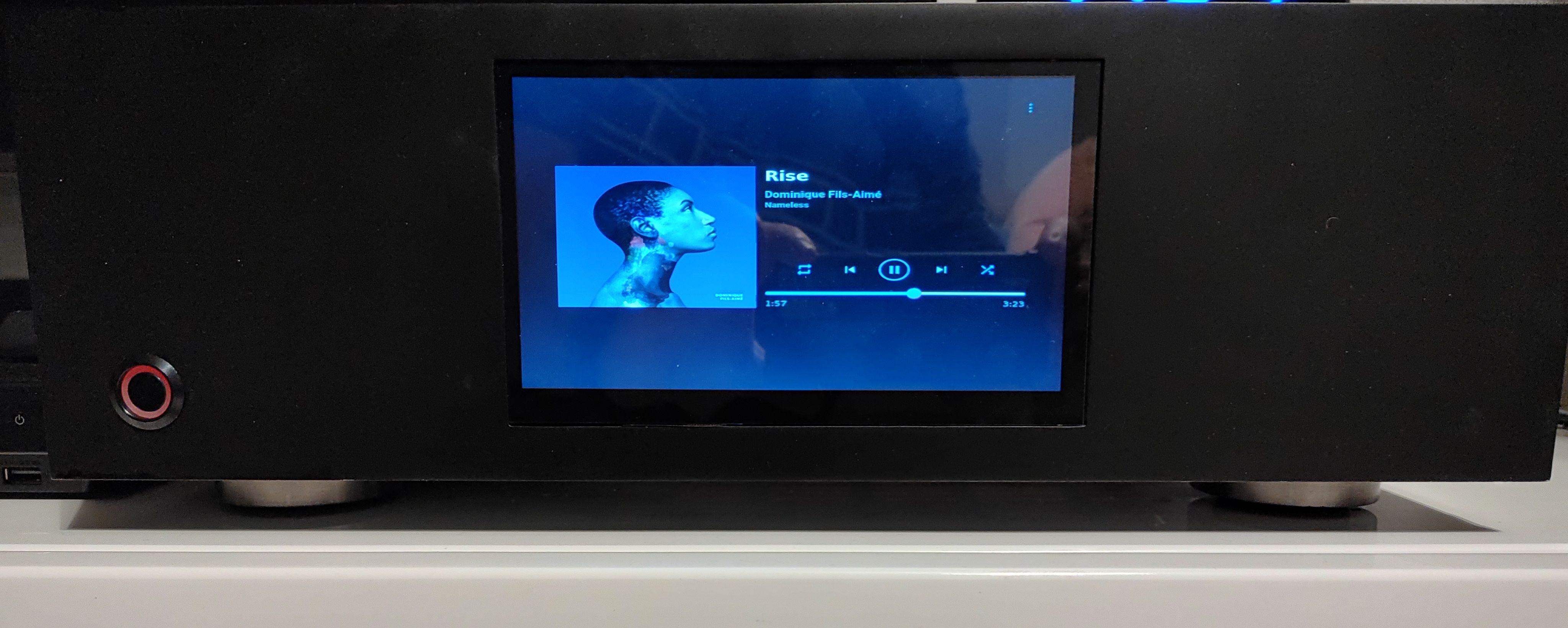

:))) A to inna inszość :) No ale zestaw wymiata. Odtwarzacz firmowy, czy dorabiałeś? Bo wygląda jak firmówka z serii.

Dzięki, odtwarzacz to właśnie DIY malina z volumio i ekranem na modłe Abrahamsena bo mam kilka klocków tej firmy i żeby pasowało robiłem.

Długo siedziałeś nad maliną ? Ekran dedykowany do maliny czy dostosowywałeś inny?
Długo siedziałem, bo chyba pierwszy wpadłem na pomysł zastosowania tego konkretnego ekranu (z aliexpress) i musiałem sam rozkminić ustawienia ekranu aby się dobrze skalował, a to nie było oczywiste (wręcz jedno z ustawień jak się okazało musi być z czapy odwrotnie niż by się wydawało). Także było to o koło 1 miesiąca rozkminiania jak ogarnąć ten ekran. Natomiast, kiedy teraz te ustawienia krążą po sieci to parę minut :)
Poza tym reszta jest w miarę prosta. Ja sobie dodatkowo jeszcze sam dorabiam własne wycieraczki, więc to też zajmuje sporo czasu ale to już inna kwestia. Samo zmontowanie nie było problemem - dopiero pewne komplikacje się pojawiły przy karcie Pi2AES ale też jakoś poszło. Potem złożenie do kupy to już proste, zamówienie szybki oraz zasilacza liniowego do własnego montażu, co by się udało w obudowę jedną całość wpakować.
