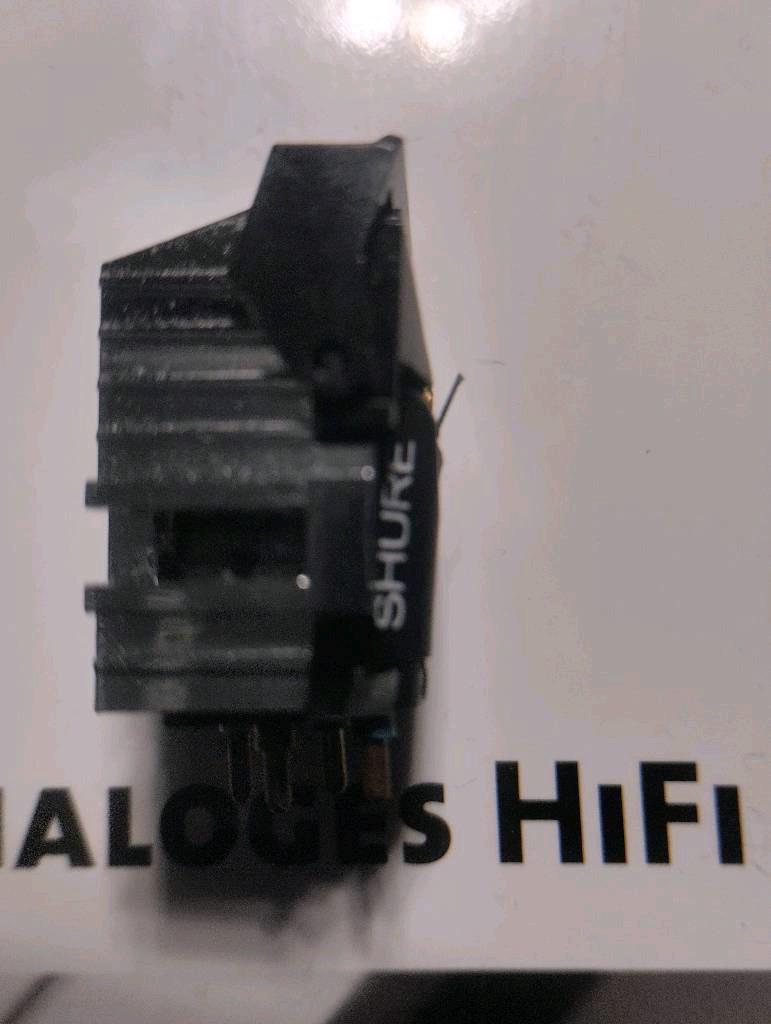

Witam serdecznie forumowiczów, spontanicznie zakupiłem wyżej wymieniona wkładkę.
Niestety dopiero później naszła mnie refleksja ze L-M to chyba specjalne mocowanie dla Duala a nie standard 1/2 cala. niestety zdążyłem już przelać sprzedawcy pieniądze.
Czy taka wkładka waszym zdaniem będzie identyczna z normalna czy mogą pojawić się problemy w związku z wysokością wkładki ?
Próbować się wycofać z zakupu czy tak to zostawić ?

Wkładka na powyższych zdjęciach ma mocowanie w standardzie 1/2 cala.

Mocowanie rozpoznaje
nie mogę ale znalezc w necie żadnej wkładki L-M z takim mocowaniem dlatego mi to podejrzane.

Wkładka po przeróbce. Ktoś wyjął środek i wsadził w korpus pod 1/2''.
Nic tylko się cieszyć?![Uśmiech :)](./images/smilies/icon_e_smile.gif)

Ciężko powiedzieć, jeżeli będzie działać ok to chyba tak. Ale pewnie w razie sprzedaży pojawia się problemy, no i mam nadzieje ze podczas przeróbki nic nie zostało uszkodzone.
Igla ma być Jico SAS Bor użytkowana mniej niż 100 godzin ciekawe tylko jaka jest prawda![Mruga ;)](./images/smilies/icon_e_wink.gif)

No to dobra cena jak na taki modyfikowany egzemplarz z fajną używaną igłą. Co tu stękać?
Będzie dobrze.

Wojtku stękanie mam we krwi ![Mruga ;)](./images/smilies/icon_e_wink.gif)
Według sprzedającego wkładka to oryginał, ja takiego oryginału na necie nie znalazłem dlatego pytam bardziej doświadczonej braci![Uśmiech :)](./images/smilies/icon_e_smile.gif)

Możliwe że on już taką kupił dlatego tak twierdzi. Tak czy siak, środki każdej V15 III są te same, a obudowa zewnętrzna wymienna.

Balem się ze podczas modyfikacji coś było podszlifowane, coś podklejone. Ale jeżeli środki są te same to kamień z serca![Mruga ;)](./images/smilies/icon_e_wink.gif)

Re: Shure v15 III L-M w srebrnej obudowie.
Podklejone musiało być, inaczej środek nie trzymałby się obudowy ![Uśmiech :)](./images/smilies/icon_e_smile.gif)
Ale w oryginale też tak jest, jak i w praktycznie każdej wkładce.
Klej z czasem potrafi puścić.

Spoko, cena dobra.bagi_glogow pisze: ↑14 gru 2023, 20:50Wojtku stękanie mam we krwi
Pozdrawiam
Ja jak kompletowałem Shure V 15 III to za samą wkładkę dałem z przesyłka 620zł+ drewienko do obsadzenia wkładki by była w 1/2" coś ze 200zł
( drewienko z ebaya), czyli już masz 800zł.
Ty masz jeszcze igłę, która coś wartuje, generalnie jesteś igłę do przodu bo masz mocowanie na 1/2"

@Wojtek Mam nadzieje ze poklejone równo i tak jak to być powinno ![Mruga ;)](./images/smilies/icon_e_wink.gif)
@Jozi Mam nadzieję ze Shure z tą igłą Jico rozłoży mnie na łopatki, w tej chwili gram na Pickering xsv4000 niestety z igłą od mr.stylus, mam w planach w dalszej przyszłości dokupić lepsza igłę.
