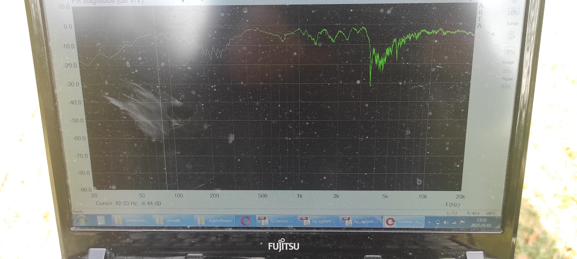

W warunkach polowych po naprawie pomiary głośników wykonuję głównie porównawczo. W takim samym ustawieniu mierzę jeden i drugi zestaw i sprawdzam czy odpowiedzi są zbliżone. To pozwala potwierdzić poprawność naprawy, daje pogląd o sprawności głośników, uszkodzone membrany, osłabione magnesy itp. Mając doświadczenie i wprawę widać jak kształtuje się charakterystyka i czy zestaw będzie brzmiał z jakimś charakterem z uwagi na uwypuklenie jakiejś części pasma. Jeśli by jednak chcieć podejść do pomiarów zupełnie profesjonalnie to rzecz staje się niesamowicie skomplikowana. Część tego widział dziś Andrzej. Dla przykładu kwestia umieszczenia mikrofonu w jakimś miejscu i odległości da wyniki różniące się nawet o dziesiątki decybeli z widocznymi dziurami w paśmie. To normalne, sumowanie sygnału z kilku źródeł w konstrukcjach wielodrożnych musi dać miejsca w których w pasmach przejściowych sygnały sumują się lub odejmują. I mierzenie na osi głośnika wysokotonowego da zupełnie inne wyniki jak mierzenie na osi głośnika niskotonowego. A cały zestaw zachowa się jeszcze zupełnie inaczej jak w grę wejdą odbicia z wnętrza. No i tutaj ustawienie odgrywa ogromną rolę. Do uszu słuchacza dotrze fala odbita od sufitu, ścian, podłogi w efekcie poprawiając albo pogarszając efekt. Wysokość, kąt - to wszystko ma ogromne znaczenie dla równowagi tonalnej. Głośnik moim zdaniem w system wprowadza najwięcej i zniekształceń i kolorytu.
Dla przykładu mierzyłem Infinity Qex w jednym przypadku uzyskując poziom taki ciśnienia, bardzo ładny, z widocznymi odbiciami od ziemi A przesuwając kilka cm mikrofon niżej celowo chciałem uzyskać taki obrazek. Ostro widoczny dół wynikający z odejmowania się sygnałów z głośników.

Czyli coś tak jak u każdego z nas w domu. Albo nam odpowiadają kolumny albo nie i nie zawsze to wina kolumn.
A tak jak opisuje to Łukasz , to ...z tego co rozmawialiśmy jeden pokój typowo pod audio z pomiarami gdzie kolumny i , zajmujemy się akustyką a nie słuchamy muzyki . Ponieważ urządzamy pokój pod tym kątem. Gonienie królika przy tym to pikuś

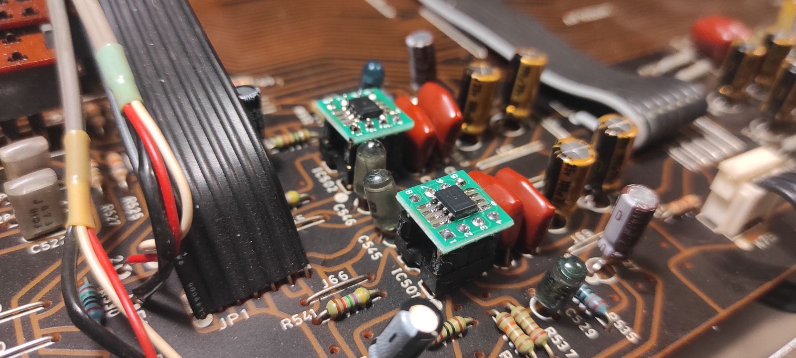

Stary Dual CV 5670 ponownie trafił to Łukasza na ... małe co nie co dosłownie i w przenośni....
Miało być .... OPA 1612 x2 i 1656x2 a zostało 4 x 1656
to tak z pierwszej chwili ... więcej powinien Łukasz skrobnąć w tym temacie ponieważ to on dokonywał operacji przeszczepu ... i stwierdził co da lepsze efekty jeśli chodzi o przeszczep.

Re: Mój warsztat ŁDŁ Elektronika
OPA1656 i 1612 to wzmacniacze z zupełnie innych rodzin. Względnie nowe konstrukcje zaprojektowane przez ludzi którzy mieli na uwadze parametry istotne przy pracy w układach audio. Zminimalizowane modulacje pojemności wejściowej, liniowość w otwartej pętli itd. Pierwszy to CMOS z nieistotnym prądem polaryzacji wejść którego szum jest typowo napięciowy i jest niewielki ale cierpi na dość wysoki punkt zagięcia szumów nadmiarowych 1/f. OPA1612 to układ bipolarny z niskim szumem napięciowym ale istotnym szumem prądowym. Z tej racji może pracować tylko ze źródłami o niskiej impedancji i jest fajny w przedwzmacniaczach MC. W Dualu Andrzeja stopień MM i MC obsługiwany jest niestety jednym układem i w części MM OPA1612 się nie sprawdzi. Poprawa brzmienia w stosunku do 5532 będzie przykryta nieakceptowalnym wzrostem poziomu szumów w trybie MM. Stąd bazowo wszędzie wylądowało 1656. Zastąpić konia pociągowego elektroniki audio ostatnich prawie 40 lat nie jest prosto. 5532 był projektowany jako uniwersalny układ który ma optymalne parametry szumu i prądowego i napięciowego. Dziś mamy układy znacząco lepsze ale można powiedzieć dedykowane w określone miejsca.
Teraz w Dualu są podstawki i można eksperymentować. Wpływ wzmacniaczy operacyjnych na brzmienie to jak wszystko w audio - niuans. Mnie się nowe układy podobają i praktycznie zawsze odczuwam poprawę w stosunku do części będących pionierskimi w swoim rodzaju.
