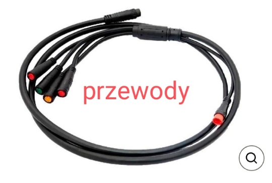

Silnik 250/500W zapleciony w obręczy 28 cali, sterownik umieszczony w szynie do mocowania baterii, czujnik pas który mocuje się w suporcie, czujnik hamulca, w moim przypadku pod hamulec hydrauliczny, manetka do jazdy bez używania pedałów ( ja nie będę jej montował ) wyświetlacz, narzędzia potrzebne do przeróbki.

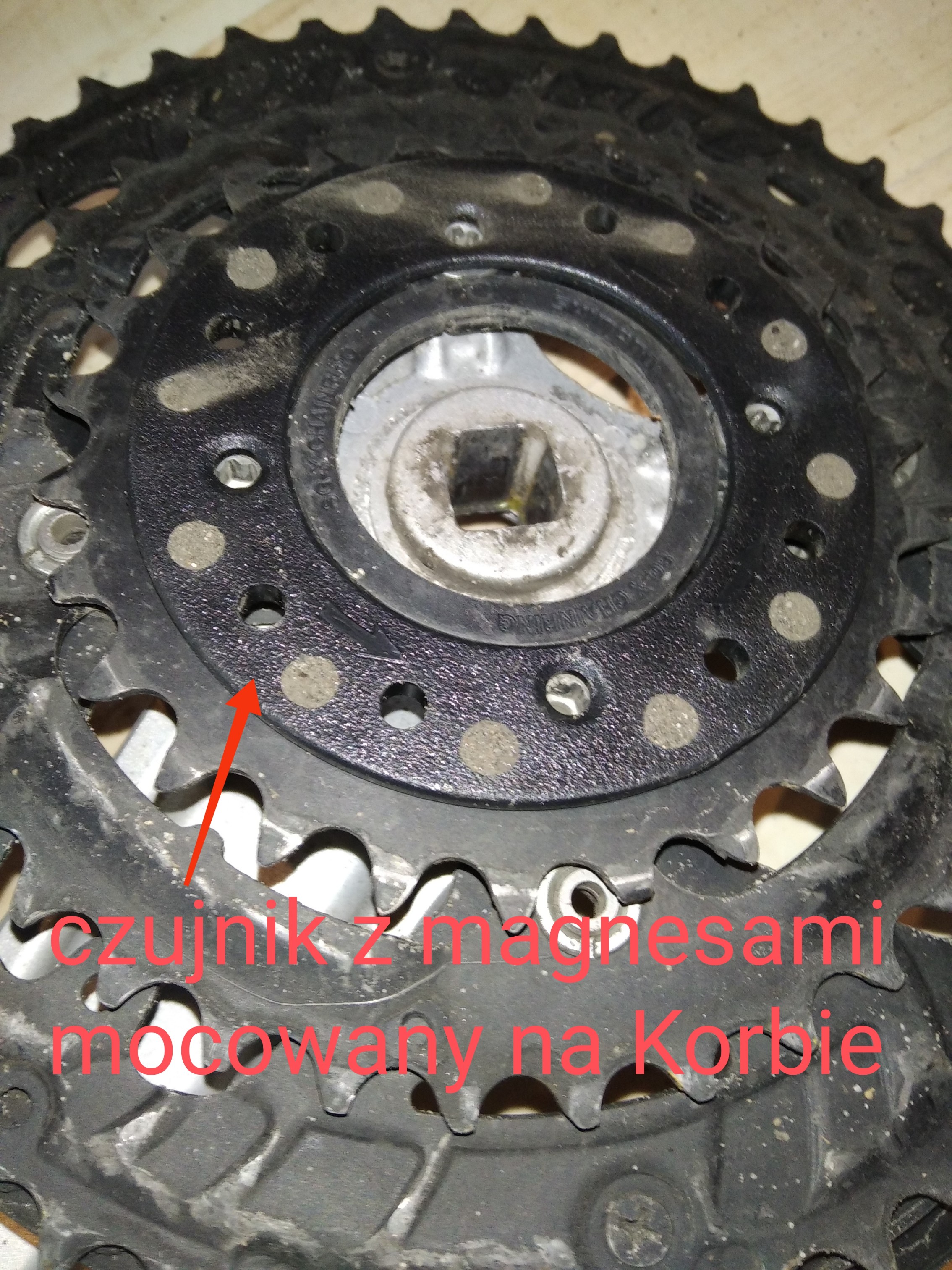

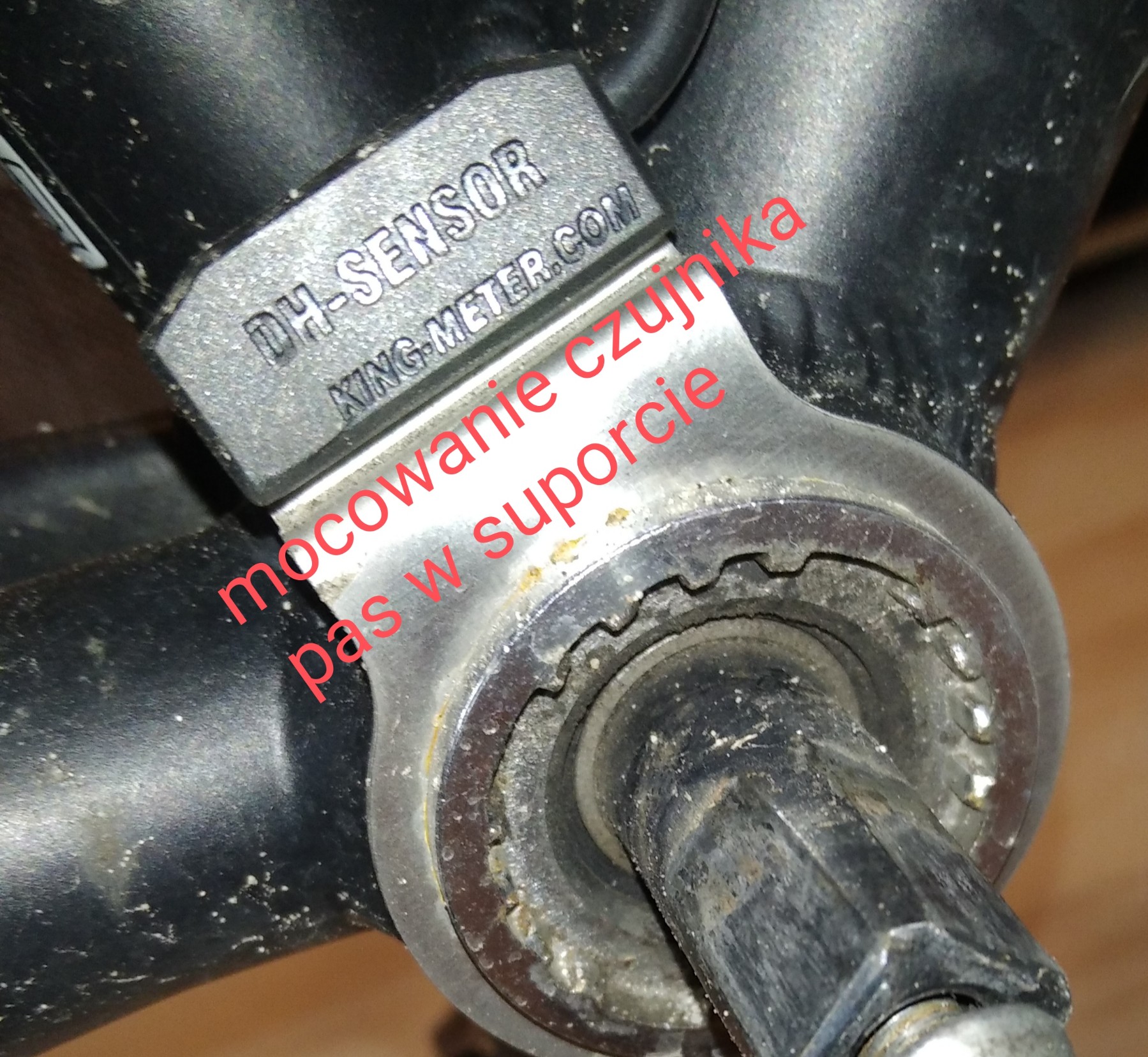

Następnie trzeba zdemontować korby i wymontować suport gdzie od strony tarcz montujemy czujnik Pas.
Do najmniejszej tarczy mocujemy takie kółko z magnesami.
Cała operacja przebiegła bez komplikacji.
Kolejny krok w miejscu mocowania bidonu mocujemy szynę wraz z sterownikiem na której będzie zamocowany akumulator.
Pozostaje zamontować na kierownicy komputerek, czujnik hamulca ( w moim zestawie nie jest konieczny gdyż zastosowany w moim rowerze silnik nie oddaje energii)
Pozostało ułożenie kabli, zaprogramowanie sterownika zgodnie z dołączoną instrukcją.
