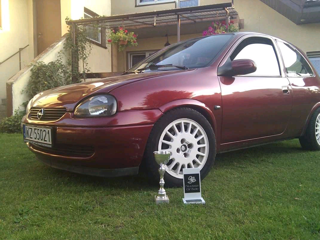

Hehe cos tam nawet wygrałem na zlotach za audio, ale za jakość Z przodu system 3 drożny Hertza z najwyższej serii HSK strojony przeze mnie, więc zwrotnice nieoryginalne głośniki z przodu grają w biampingu na wzmacniaczu dyskretnym w klasie A/B, Audison 4x70 wat. W bagażniku dwa subwoofery ze szczeliną na 20 cm głośnikach bose schowany w miejscu koła zasilane 4 kanałowym wzmacniaczem clariona w klasie D, każda cewka głośnika oddzielny kanał radyjko to bardzo dobrze grający przetwornik Burrbrowna w radiu kenwood w8531 flagowy model z 2000r. CD przestało działać wleciał moduł. Także nie jest tak źle No ale faktycznie B&W to to nie jest Niestety radio nie działa bo wyleciała antena razem z dachem :X a przyssawka do szyby działa słabiutko.. A Cd przestało czytać kompaktów...
