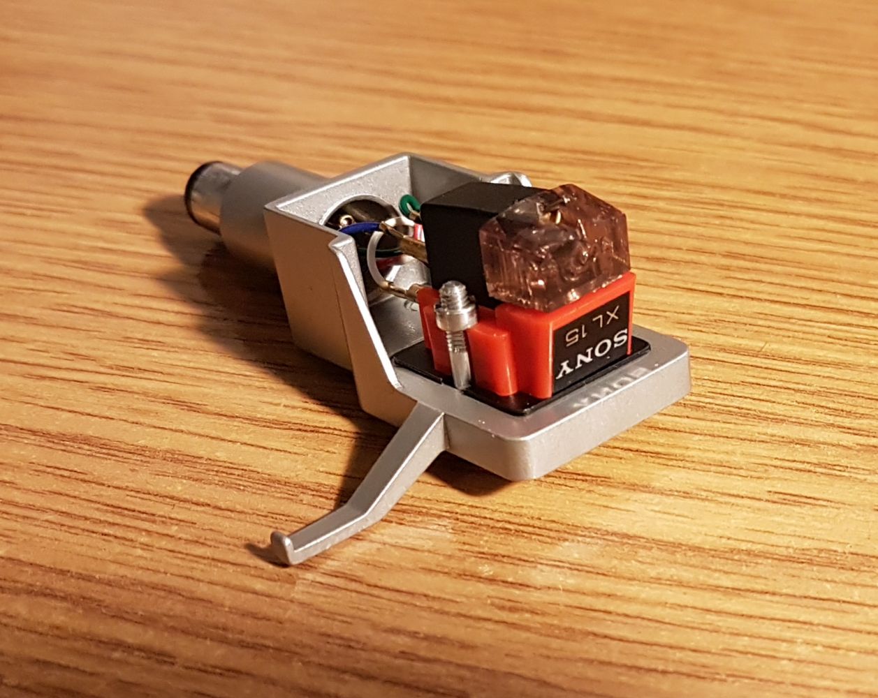

Hej.Założyłem taki temat,gdyż posiadam wkładkę sony xl 15a i jest ciężko zakupić igle na jako takim poziomie do tej wkładki.Owszem na allegro jest igła sony nd 15g ,lecz są opinie ,ze nie warto.U Takkera są igły sony nd 25 e,jedna w cenie 63€,druga za 126€(pewnie Jico).Pisałem emila do Eda ,czy ma Astatic Nd 25e w sprzedaży i na razie nie odpisał.Chciałbym założyć te wkładkę z jakąś sensowna igłą na gramofon.Na Jico na razie mnie nie stać.Czy np.dostępna na ebayu astatic nd 35e będzie pasować do body xl 15?

Dzięki za link do tematu.Używasz tej nd 35e w jakim body?

Pytanie było od @xyz,ale Tobie też dziękuję za odpowiedź.Zamówię zatem u Eda Astatic Nd 35(bo jeszcze są) i zalożę do xl 15.

Jest jeszcze coś takiego jak eliptyk od Tonara: https://www.dacapoaudio.com/2884-Sony-N ... styli.html

Dla zainteresowanych tematem.Igla astatic nd 35e pasuje do wkladki sony xl 15.Właśnie założył i gra i to jak
