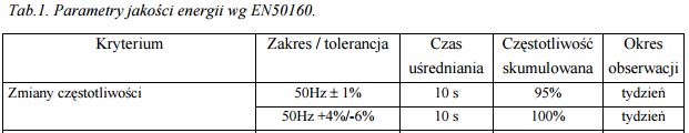

Re: Pioneer SPL-40 (PL-12D) - falujące obroty - pierwsze problemy
Najbardziej trywialna odpowiedź z możliwych. Zgodnie z normą:
Najłatwiej zrzucić winę na "zły prąd", żyły wodne pod budynkiem, linię wysokiego napięcia 5km dalej albo cmentarz indian w pobliżu.
O ile zmiany napięcia mają szerszy zakres dopuszczalny, to częstotliwość nie. Może jeszcze na jakiejś głębokiej wsi faktycznie mógłby być z tym problem, to na kampusie uczelni technicznej zakładam, że to jest pod stałą kontrolą Najłatwiej zrzucić winę na "zły prąd", żyły wodne pod budynkiem, linię wysokiego napięcia 5km dalej albo cmentarz indian w pobliżu.

Właśnie to też mu napisałem wczoraj. Nigdy w życiu w mieszkaniu nawet żarówka mi nie przygasła ani światło nie mrugało. Ale z ciekawości też spróbuję zamotać multimetr z pomiarem częstotliwości albo sam sobie taki kupięDragant pisze:Najbardziej trywialna odpowiedź z możliwych. Zgodnie z normą:

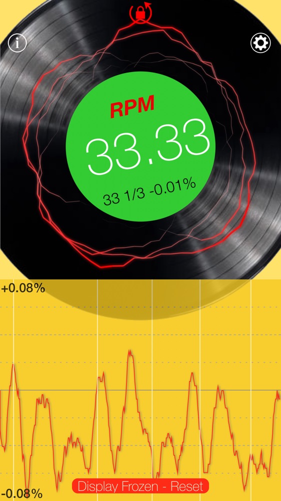

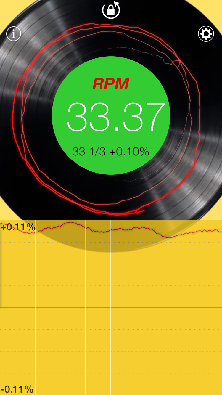

Zagadka - który to Technics SL-5300 a który Pioneer SPL-40
Takie przyspieszenie to już wydaje mi się kwestia telefonu, jakiś Chińczyk na necie testował apke na androida to pokazywała 33.4 a było 33.3.

Taka se ta apka
