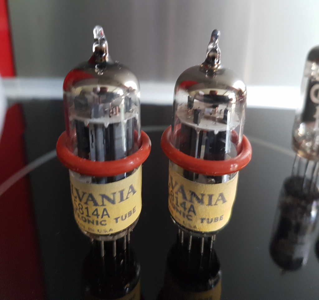

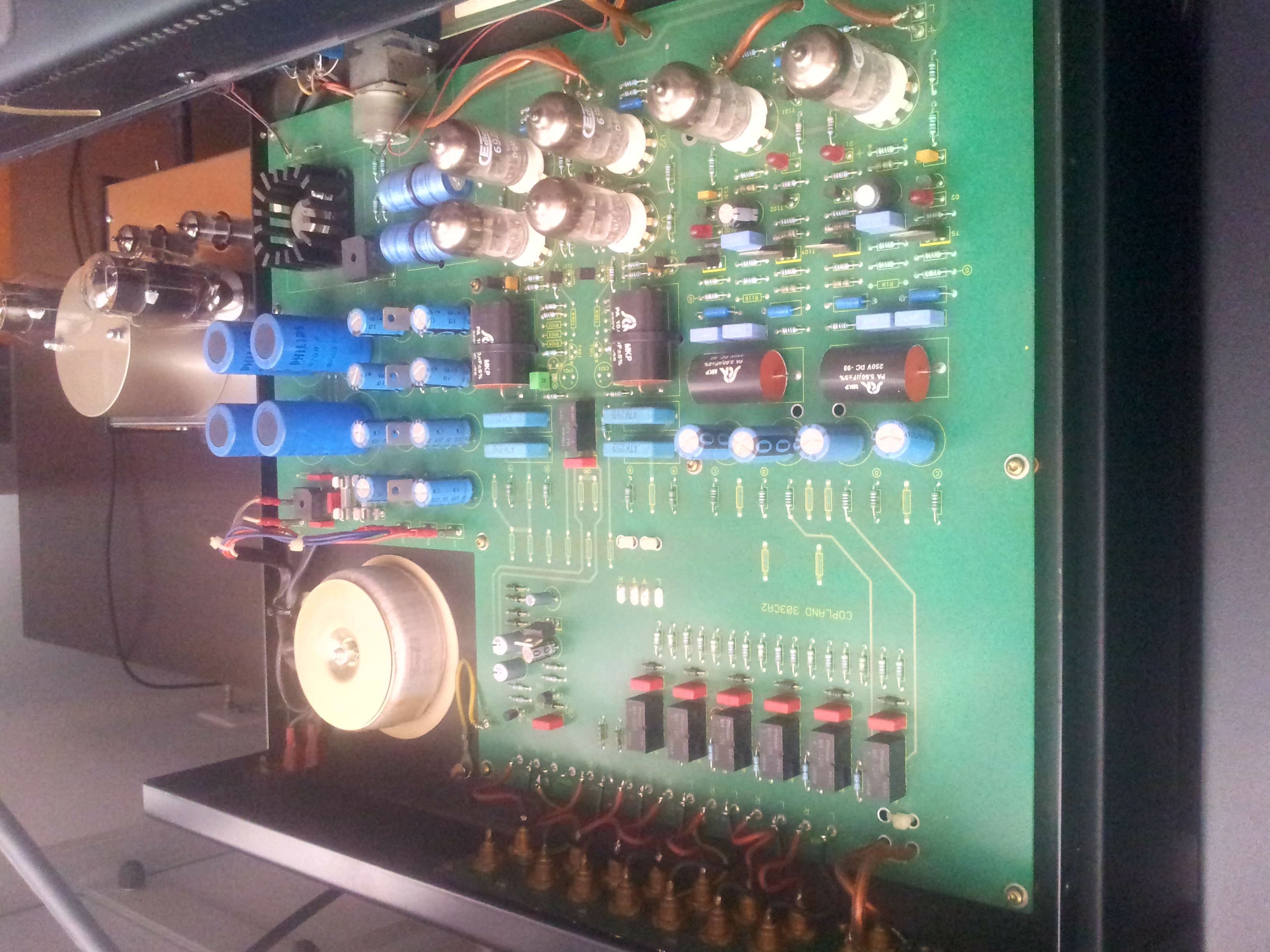

Poproszę ponownie o konsultację specjalistów
. Tym razem mam mały problem z lampami w przedwzmacniaczu. Okazało się, że ekranowanie jest spowodowane właśnie przez te lampy a niczemu winne są lampy w końcówce. Mniej więcej rok temu wymieniłem dwie pary lamp 6922 Edicrona na lampy NOS Jan Sylvania i praktycznie przed długi czas był spokój. Jednak jakiś czas temu zacząłem słyszeć lekki przydźwięk w jednym kanale, jednym razem słaby innym trochę mocniejszy. Bywało tak, że natężenie tego przydźwięku/pogłosu nasilało się przy zbliżaniu się do sprzętu. Czasami pomagało lekko popukać w obudowę ale nie było to regułą. Zdjąłem obudowę i starałem się zlokalizować przyczynę. Wydaje mi się na 99%, że znalazłem, to jedna z lamp. Próbowałem zamieniać pary miejscami i wtedy było lepiej, ale do czasu. I teraz nie wiem co dalej....
W związku z tym mam kilka pytań:
- Czy to możliwe, żeby lampa tego typu zużyła się po roku?
- Czy lampy typu NOS mogą być bardziej podatne na ekranowanie?
- Czy mogą spróbować użyć (aby wykluczyć usterkę innych lamp) jedną parę lamp Sylvania a drugą pierwotnie używanych Edicronów?
- Czy tego typu lampy- podwójna trioda małej mocy może być nadal w pełni sprawna po dziesięciu latach eksploatowania?
Ostatnie pytanie zadałem nie bez powodu. Aby uspokoić trochę nerwy włożyłem lampy używane od nowości i od trzech dni nic nie świszczy

- Posty: 5029
Re: Lampy w końcówce mocy
Nie wiem co rozumiesz pod pojęciem ekranowanie, czy nie chodzi Ci przypadkiem o mikrofonowanie?
Z tymi NOSami to jest tak, że sprzedawcy pchają wszystkie lampy, które mają prawidłową emisję jako NOS. Nie ma cudów. Liczba nieużywanych lamp z lat 1950-60. jest skończona i bliska zeru.
Niestety łatwo się naciąć, bo czasami taki "NOS" gra tydzień, czasami rok, itd.
![Mruga ;)](./images/smilies/icon_e_wink.gif)
- aarset
- Posty: 529
- Gramofon: Scheu
- Lokalizacja: Opole
Nie wiem co mi przyszło do głowy z tym ekranowaniemzbyszek1982 pisze:Nie wiem co rozumiesz pod pojęciem ekranowanie, czy nie chodzi Ci przypadkiem o mikrofonowanie?
Z tymi NOSami to jest tak, że sprzedawcy pchają wszystkie lampy, które mają prawidłową emisję jako NOS. Nie ma cudów. Liczba nieużywanych lamp z lat 1950-60. jest skończona i bliska zeru.Niestety łatwo się naciąć, bo czasami taki "NOS" gra tydzień, czasami rok, itd.
![Doh! :doh:](./images/smilies/eusa/doh.gif)
Z tego co piszesz o NOS-ach zdaję sobie sprawę, to może je jednak odpuścić i pokusić się o kupno jakichś współcześnie produkowanych lamp? Dodam tylko, że te NOS-y nabyłem w sklepie ogólnie uważanym za profesjonalny. Lampy były pomierzone i kupiłem dwie dobrane pary.
- Posty: 5029
Problemem są też podróbki, których jest coraz więcej. Stare lampy z "bloku wschodniego" albo współczesna produkcja z przemalowanymi napisami. Nawet romby laserem grawerują na chińskich lampach, żeby je potem sprzedać jako Telefunkeny.
Ja nie mam dostatecznej wiedzy w tym temacie, więc wolę kupować pewniaki ze współczesnej produkcji. NOSy tylko od zaufanych sklepów i też nie jakieś egzotyczne.

- klin
- Posty: 2126
- Gramofon: Thorens 125 MK II
Ja już też przestałem się bawić w kupowanie "NOS'ów". Wchodzę na tą stronę i kupuję co mają:
http://sklep.lampyelektronowe.pl
