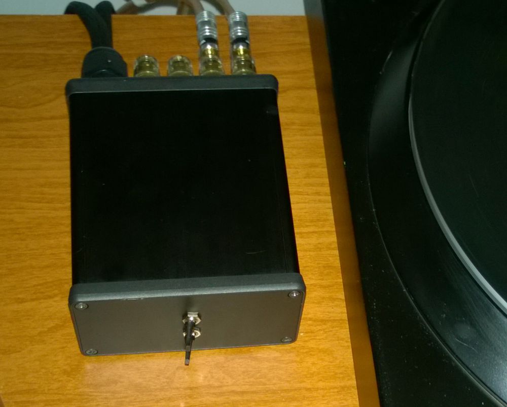

Jako, że zamarzył mi się drugi wzmacniacz a jednocześnie jestem bardzo przywiązany do swoich głównych kolumn to postanowiłem wprowadzić dodatkowy przełącznik wyjść. Na rynku większość względnie tanich rozwiązań umożliwia łączenie dwóch par kolumn do jednego wzmacniacza z możliwością ich połączenia co generalnie mogłoby być źle widziane przez moje wzmacniacze w kwestii podłączenia odwrotnego przy niewielkiej pomyłce
Widziałem oczywiście np. Beresford TC-7220 ale moim zdaniem kwota przekraczająca 400 zł za nowy jest nieco z innej bajki w odniesieniu do tego co jest wewnątrz. Zdzierstwu mogłem w tym wypadku powiedzieć NIE i zrobić własny przełącznik. Niby nic ale jak ktoś przez 2h szukał lutownicy która ostatnio grzała w XX wieku to sami wiecie. Nabyłem drogą kupna pudełko (aluminiowy Hammond) i garść gniazd. Pudełko okazało się za małe ale po zastosowaniu dwóch gotowych kabli i starych przepustów udało się to upchać na tylnej ściance. Przełączniki są dwa bo miałem dwuliniowe on-on ale przynajmniej lekko pracują. Oczywiście dla spokoju sumienia w środku grube kable, złocone styki, dobra cyna itd.
Parę godzin mi to zajęło, paluchy bolą, przypaliłem dresy ale za niewiele ponad 100 zł mam super własną produkcję z której jestem dumny. No i oczywiście muszę się tym pochwalić bo tylko tak mam szansę, że ktoś doceni moje starania

Fajna skrzyneczka
Jak rozumiem przełącznik będzie "przełączał" jedną parę kolumn pomiędzy dwoma wzmacniaczami. Jak rozwiązałeś problem zabezpieczenia się przed równoczesnym połączeniem obu wzmacniaczy z kolumnami? Przy przełącznikach jakie zastosowałeś to chyba taki przypadek może się zdarzyć?

Wydaje mi się to mało prawdopodobne. To jest uproszczona mechanicznie wersja dźwigni on-off-on. Ale oczywiście masz rację choćby w przypadku uszkodzenia tej blaszki poprzecznej. No cóż. Jakbym się bał to bym zmodyfikował konstrukcję. Miejsce na przodzie jest nawet na wielgachny hebel 100A. W zasadzie to tylko prototyp. Zawsze jest miejsce na R&D. Może za rok pokażę model MK IIKrzysztof_67 pisze:Przy przełącznikach jakie zastosowałeś to chyba taki przypadek może się zdarzyć?

tez muszę coś takiego zrobić albo kupić drugą arę kolumn
a jak podłaczyleś kolumny do tego mozna jakieś foto?
czy jesli dobrze kumam to przewód z kolumn idzie do tego pudełka a do pudełka podłączone są dwa przewody z wzmaków czyli razem 8 gniazd?

To najprostszy przełącznik typu 2 na 1. Mogę łączyć dwie pary kolumn do jednego wzmaka lub tak jak potrzebuję czyli jedną parę do dwóch. Potrzeba oczywiście 12 gniazd typu banan ale miejsca wystarczyło mi na 8 więc pozostałe 4 idą już kablami. Używałem to co miałem ale oczywiście z pełną dbałością o tor dźwiękuamrowek pisze:a jak podłaczyleś kolumny do tego mozna jakieś foto?
Przełączasz się między kablami a czterema środkowymi gniazdami banan na cztery skrajne banany.
Do samego przełączania kolumn są na rynku względnie tanie gotowce (na przełącznikach przyciskowych) ale frajda z własnej dłubaniny jest nieoceniona

czy na jednym przełaczniku on-off-on 12 pin da rade to zrobić?

Wystarczy jeden 12 pinowy. Problem w tym, że jedyny czteroliniowy dźwigniowiec jakiego mogłem na szybkiego zorganizować chodził na tyle opornie że przełączanie byłoby niewygodne. A tak zrobiłem oddzielnie przełączanie dla lewego i prawego kanału. Mogę każdą kolumnę popędzić innym wzmacniaczemamrowek pisze:czy na jednym przełaczniku on-off-on 12 pin da rade to zrobić?
