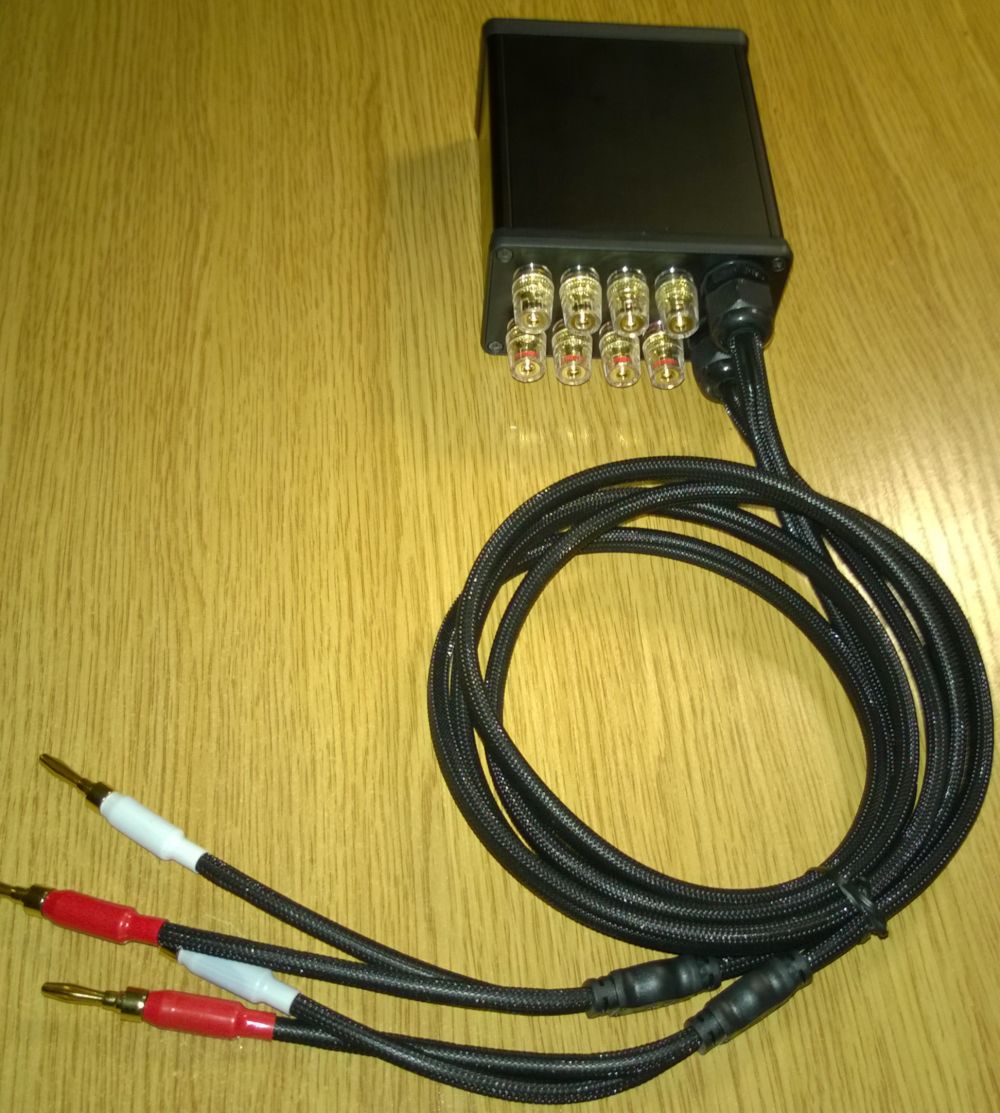

Jako, że zamarzył mi się drugi wzmacniacz a jednocześnie jestem bardzo przywiązany do swoich głównych kolumn to postanowiłem wprowadzić dodatkowy przełącznik wyjść. Na rynku większość względnie tanich rozwiązań umożliwia łączenie dwóch par kolumn do jednego wzmacniacza z możliwością ich połączenia co generalnie mogłoby być źle widziane przez moje wzmacniacze w kwestii podłączenia odwrotnego przy niewielkiej pomyłce :D
Widziałem oczywiście np. Beresford TC-7220 ale moim zdaniem kwota przekraczająca 400 zł za nowy jest nieco z innej bajki w odniesieniu do tego co jest wewnątrz. Zdzierstwu mogłem w tym wypadku powiedzieć NIE i zrobić własny przełącznik. Niby nic ale jak ktoś przez 2h szukał lutownicy która ostatnio grzała w XX wieku to sami wiecie. Nabyłem drogą kupna pudełko (aluminiowy Hammond) i garść gniazd. Pudełko okazało się za małe ale po zastosowaniu dwóch gotowych kabli i starych przepustów udało się to upchać na tylnej ściance. Przełączniki są dwa bo miałem dwuliniowe on-on ale przynajmniej lekko pracują. Oczywiście dla spokoju sumienia w środku grube kable, złocone styki, dobra cyna itd. :lol:
Parę godzin mi to zajęło, paluchy bolą, przypaliłem dresy ale za niewiele ponad 100 zł mam super własną produkcję z której jestem dumny. No i oczywiście muszę się tym pochwalić bo tylko tak mam szansę, że ktoś doceni moje starania :dance:

Fajna skrzyneczka :clap:
Jak rozumiem przełącznik będzie "przełączał" jedną parę kolumn pomiędzy dwoma wzmacniaczami. Jak rozwiązałeś problem zabezpieczenia się przed równoczesnym połączeniem obu wzmacniaczy z kolumnami? Przy przełącznikach jakie zastosowałeś to chyba taki przypadek może się zdarzyć?

Wydaje mi się to mało prawdopodobne. To jest uproszczona mechanicznie wersja dźwigni on-off-on. Ale oczywiście masz rację choćby w przypadku uszkodzenia tej blaszki poprzecznej. No cóż. Jakbym się bał to bym zmodyfikował konstrukcję. Miejsce na przodzie jest nawet na wielgachny hebel 100A. W zasadzie to tylko prototyp. Zawsze jest miejsce na R&D. Może za rok pokażę model MK II :lol:

a jak podłaczyleś kolumny do tego mozna jakieś foto?
czy jesli dobrze kumam to przewód z kolumn idzie do tego pudełka a do pudełka podłączone są dwa przewody z wzmaków czyli razem 8 gniazd?

To najprostszy przełącznik typu 2 na 1. Mogę łączyć dwie pary kolumn do jednego wzmaka lub tak jak potrzebuję czyli jedną parę do dwóch. Potrzeba oczywiście 12 gniazd typu banan ale miejsca wystarczyło mi na 8 więc pozostałe 4 idą już kablami. Używałem to co miałem ale oczywiście z pełną dbałością o tor dźwięku :lol:
Przełączasz się między kablami a czterema środkowymi gniazdami banan na cztery skrajne banany.
Do samego przełączania kolumn są na rynku względnie tanie gotowce (na przełącznikach przyciskowych) ale frajda z własnej dłubaniny jest nieoceniona :mrgreen:

czy na jednym przełaczniku on-off-on 12 pin da rade to zrobić?
Posty: 6693
Re: Jestem z siebie dumny ... (przełącznik kolumn)
amrowek pisze:czy na jednym przełaczniku on-off-on 12 pin da rade to zrobić?
Wystarczy jeden 12 pinowy. Problem w tym, że jedyny czteroliniowy dźwigniowiec jakiego mogłem na szybkiego zorganizować chodził na tyle opornie że przełączanie byłoby niewygodne. A tak zrobiłem oddzielnie przełączanie dla lewego i prawego kanału. Mogę każdą kolumnę popędzić innym wzmacniaczem :dance:
