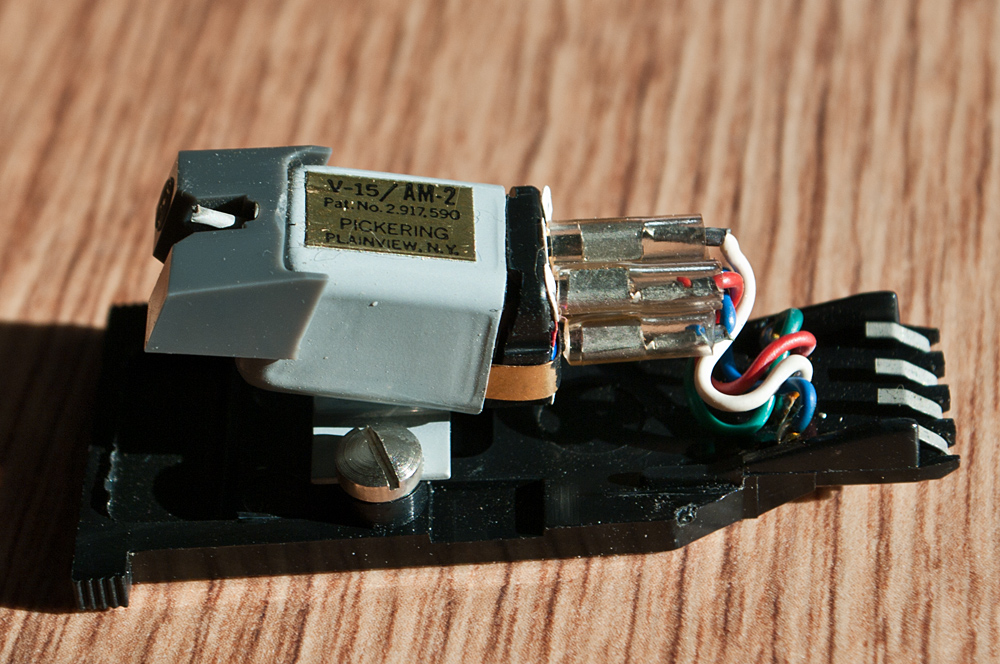

A więc zakupiłem swój pierwszy gramofon. Gra, a jakże, ale spoglądając na igłę w pewnym powiększeniu widać mocne jej zużycie, tak więc chciałbym kupić coś co pasowałoby do wkładki V-15 / AM-2. Do tej pory siedziała w niej igła D AM 2.
Prosiłbym także o opinie na temat ww wkładki, jest ok, czy raczej średniawka?

Hmm..ta wkładka to nie V-15 tylko PICKERING V-15/inaczej STANTON-500/.Były rózne odmiany-różnią się znacznie indukcyjnością.Jeśli masz stary model z indukcyjnością ok.270 mH.to bardzo dobra wkładka-reaktywowana po latach jako STANTON WOS-100.Reszta to kwestia dobrej igły..w north za ok.100zł można kupić igłę D71EE-oryginalny eliptyk.Będzie ok.

Wersje póżniejsze/jak i STANTON 500/ mają ten sam kształt ale inne generatory,generalnie im nowsze tym gorsze wykonanie.Mój V-15 z 60-lat ma rezystancję/i indukcyjność/ prawego i lewego kanału absolutnie taka samą.

Ten Pickering ma wypisane: Pat. No. 2.917.590

Jeszcze dopytam czy model tej wkładki to ten stary, dobry, czy jednak nieco gorszy?

Bez zdjęcia Twojego egzemplarza możemy sobie co najwyżej zgadywać co Ty tak właściwie maszKosmo pisze:Jeszcze dopytam czy model tej wkładki to ten stary, dobry, czy jednak nieco gorszy?

Zdjęcie wkładki.

ISOPHON może rozsądzi, mi trudno ocenić czy jest to starsza wersja czy też odpowiednik Stanton 500 mk2.

Wygląda na to że obojętna Ci jakość..wiec na Allegro też możesz kupić igły do tej wkładki..Twoja wkładka wygląda na model z przełomu lat 70..trudno bez zmierzenia generatora coś powiedzieć.
