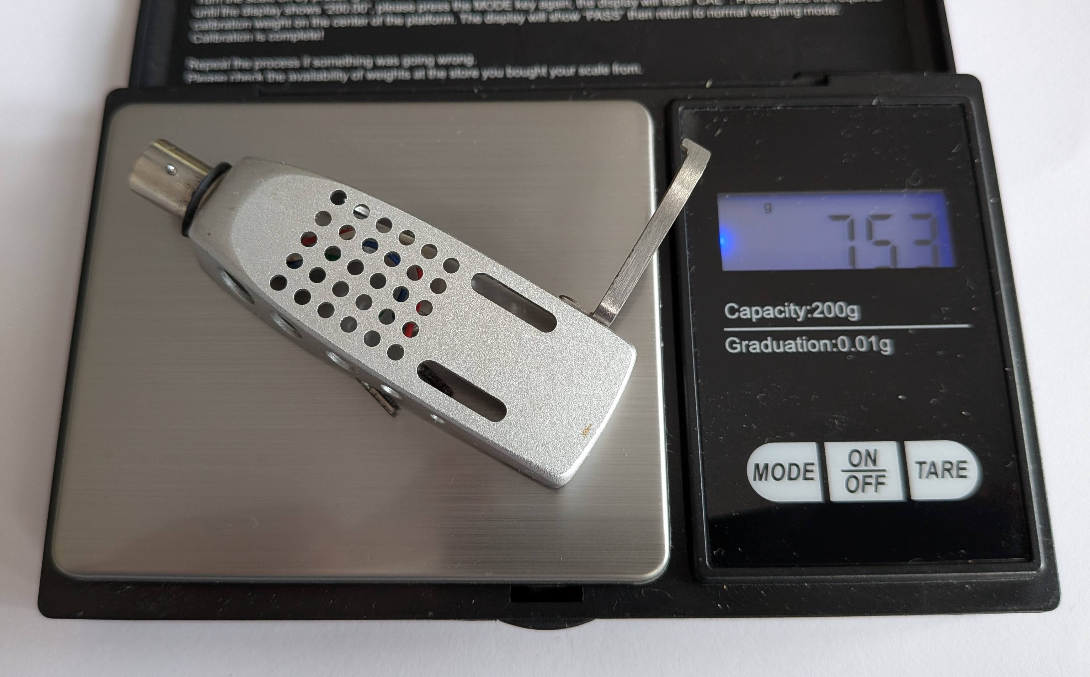

Witam wszystkich.
Posiadam gramofon Hitachi HT-463
Kupiłem wkładkę Audio-Technica AT-VMN95 i chciałbym nie rozbierać Headshella z oryginalną wkładką, a dokupić Headshell od tego gramofonu lub innego Hitachi.
Czy ma może ktoś z Was taki Headshell w rozsądnej cenie???
Pozdrawiam wszystkich.

Re: Headshell HITACHI
To ten?
Jeśli ten, to dowolny prosty headshell z "wiązaniem" typu SME.
Na przykład każdy z pierwszego postu Dominika: viewtopic.php?p=451627#p451627
Teraz pozostaje ustalenie rekomendowanej masy headshella, żeby współgrało z wkładką i ramieniem. Zostawiam to bardziej utytułowanym...
https://allegro.pl/oferta/headshell-kos ... 6297502900
Moim skromnym zdaniem taki lekki będzie OK.
Do tego z ładnym nadrukiem...
Tak, to ten.pavlos pisze: ↑20 mar 2026, 12:25To ten?
"Teraz pozostaje ustalenie rekomendowanej masy headshella, żeby współgrało z wkładką i ramieniem" - właśnie też taki mądry nie jestem i wyszedłem z założenia, żeby dać oryginalny i będzie bez problemu.
Widziałem też tą aukcje, ale nie zaszkodzi spytać. Dzięki.pavlos pisze: ↑20 mar 2026, 13:08https://allegro.pl/oferta/headshell-kos ... 6297502900
Jak ma być wersja ekonomiczna to ten srebrzak od Dominika też będzie pewnie ok.
Bez brandu ale wygląd jak najbardziej Hitachi
Też takie stosowali.
Ja w Toshibach też miałem ten model headshella bez opisu.
