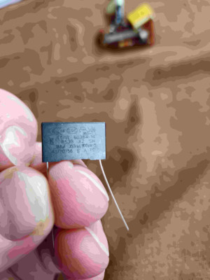

Cześć...cholera zamówiłem kondensatory i przyszedł 68nF na 350V ac i 800V dc czy mogę nim zastąpić 68nF 400V bo właśnie w serwisówce nie ma danych co do rodzaju napięcia jakie jest wymagane?
Z mojej skromnej wiedzy nabytej podczas modyfikacji kilu zestawów kolumn wiem że napięcie w przypadku kondów nie ma znaczenia (niektórzy twierdza że ma wpływ na dźwięk - ja nie potwierdzam) Zasada jest taka że kondensator z wyższym napięciem można włożyć zamiast tego z niższym. To parametr opisujący jego maksymalne napięcie pracy. Kluczowy jest parametr pojemności i tutaj musi być jeden do jednego jak oryginał. Należy też pamiętać o zachowaniu typu kondensatora (elektroltyczny czy polipropylenowy) no i jednobiegunowe albo bez polaryzacji.

Podstawowe pytanie gdzie ten kondensator ma być użyty.
68nF to na pewno nie w głośnikach. Jak w układzie lampowym to może być to ważne. Większym napięciem raczej na pewno można zastąpić.

68 nF to kondensator w gramofonie duala w zasilaczu.i tam jest oryginalnie 68nF 400V a ja kupiłem 68nF 350 V ac i 800Vdc.takie są oznaczenia na tym w dualu tylko 400V

Ja poprostu jestem sobie amator co chce dobrze zrobić jak już wymieniać to na lepsze a nie gorsze .i zamiast składać co rozebrałem czytam czytam zamawiam najdroższe kondensatory z farell i im więcej tym głupszy jestem.Wiem elektrolity wymień.propylenowe jak chcesz tantale zostaw? I ten nieszczęsny c51 z 621 to własnie 68nF 400V oraz c1 z 510 400V to ja kupiłem na 350V ac i 800V dc bo taki mieli jedynie i stoję bo się boję że kłopoty po zmianie mogą być?

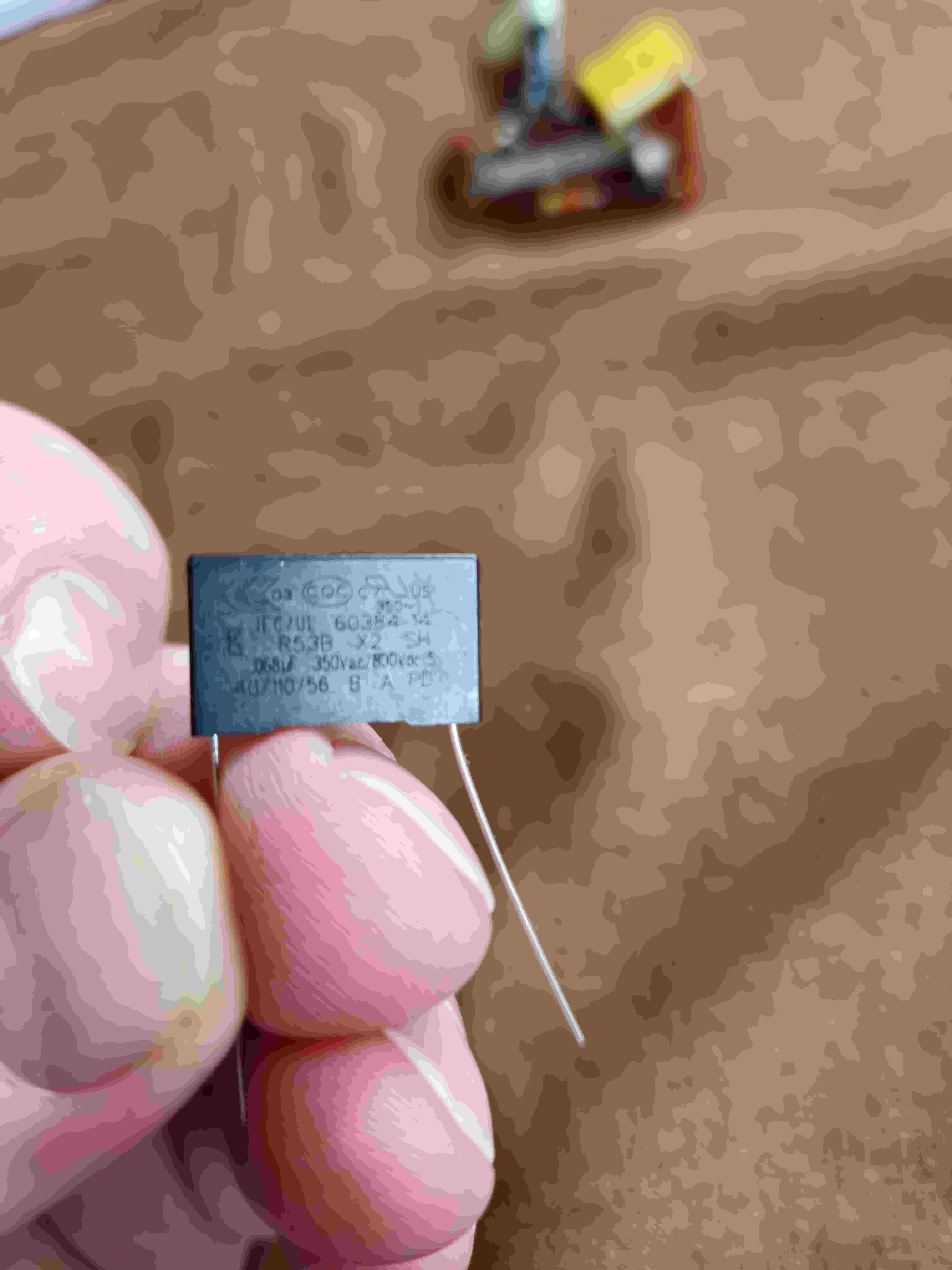

Taki to konfendator mogę go użyć czy zostawić stare?

Spokojnie 350 w tym miejscu w 621 wystarczy, w 510 też.
Natomiast ten 47nF powinien być na więcej niż 250V i ten na pewno bym wymienił, tamten 68 ma mniejsze szanse żeby narozrabiać, nawet pewnie zostawił bym go niewymieniony.
