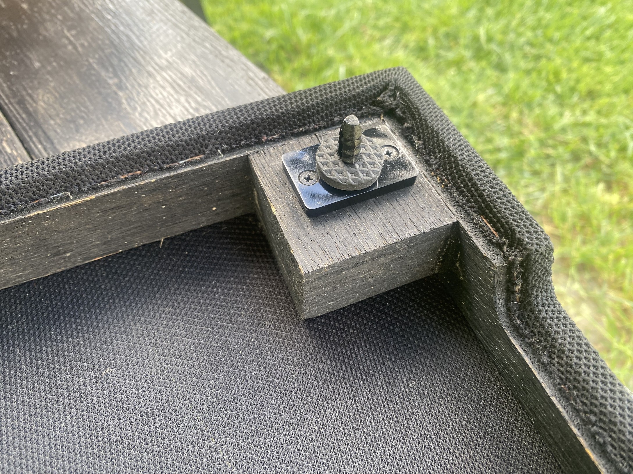

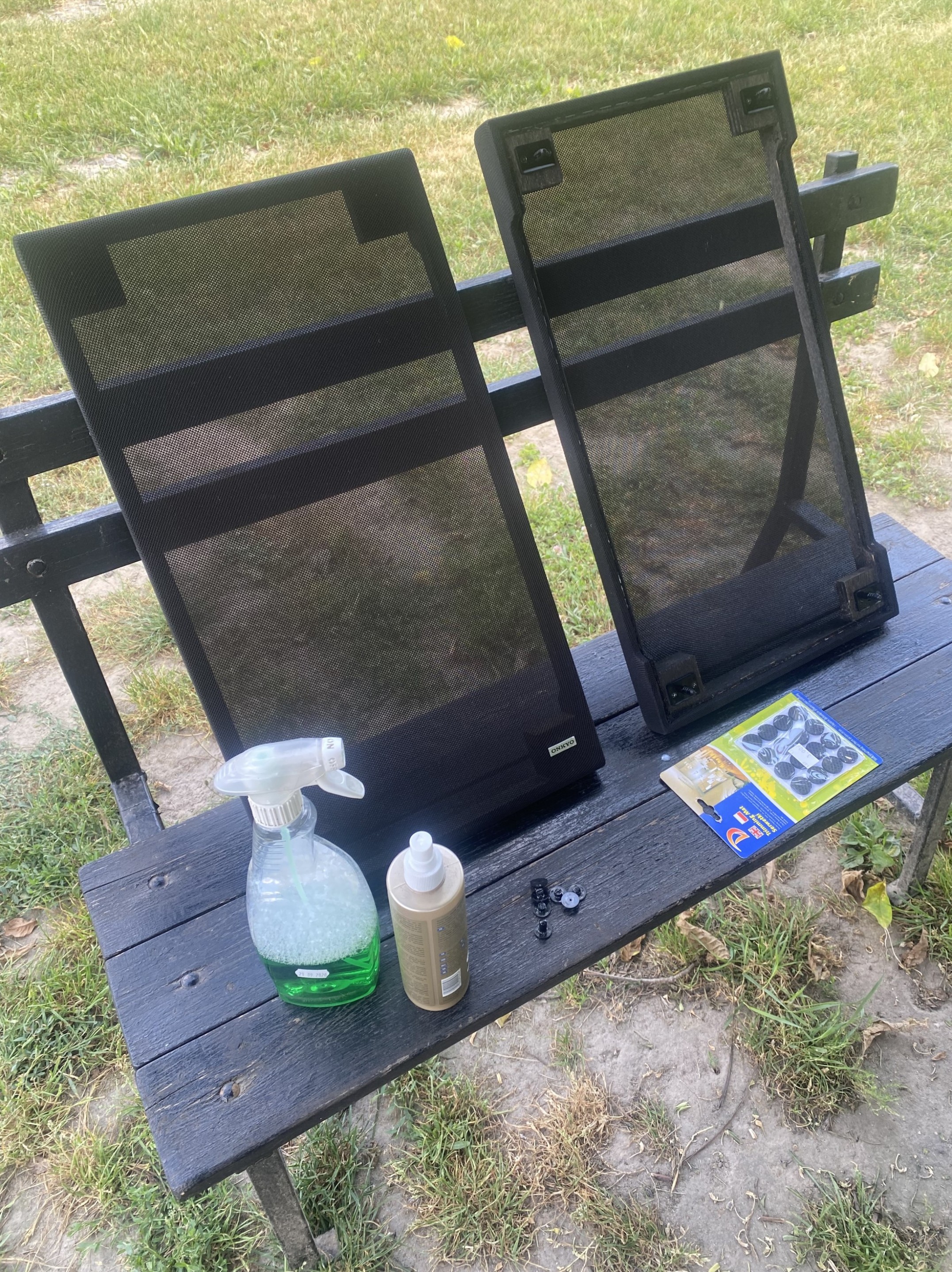

Zacząłem od 45 letnich maskownic, których stan oceniłem na gabinetowy, wymieniając kołki mocowań - mój koszt 11 pieniędzy polskich (kołki w motoryzacyjnym 8x1 pln, podkładki komplet 3 pln u chińczyka się na coś przydał :think: ):

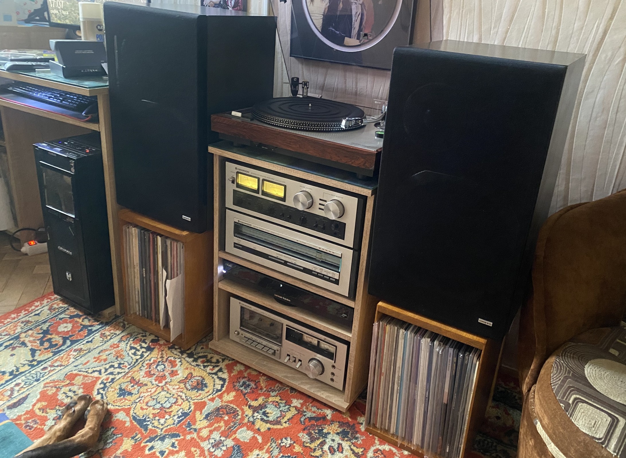

następnie po sprawdzeniu oryginalności bebechów, ustawienie na szybko na super oryginalnych standach na ten moment :D :

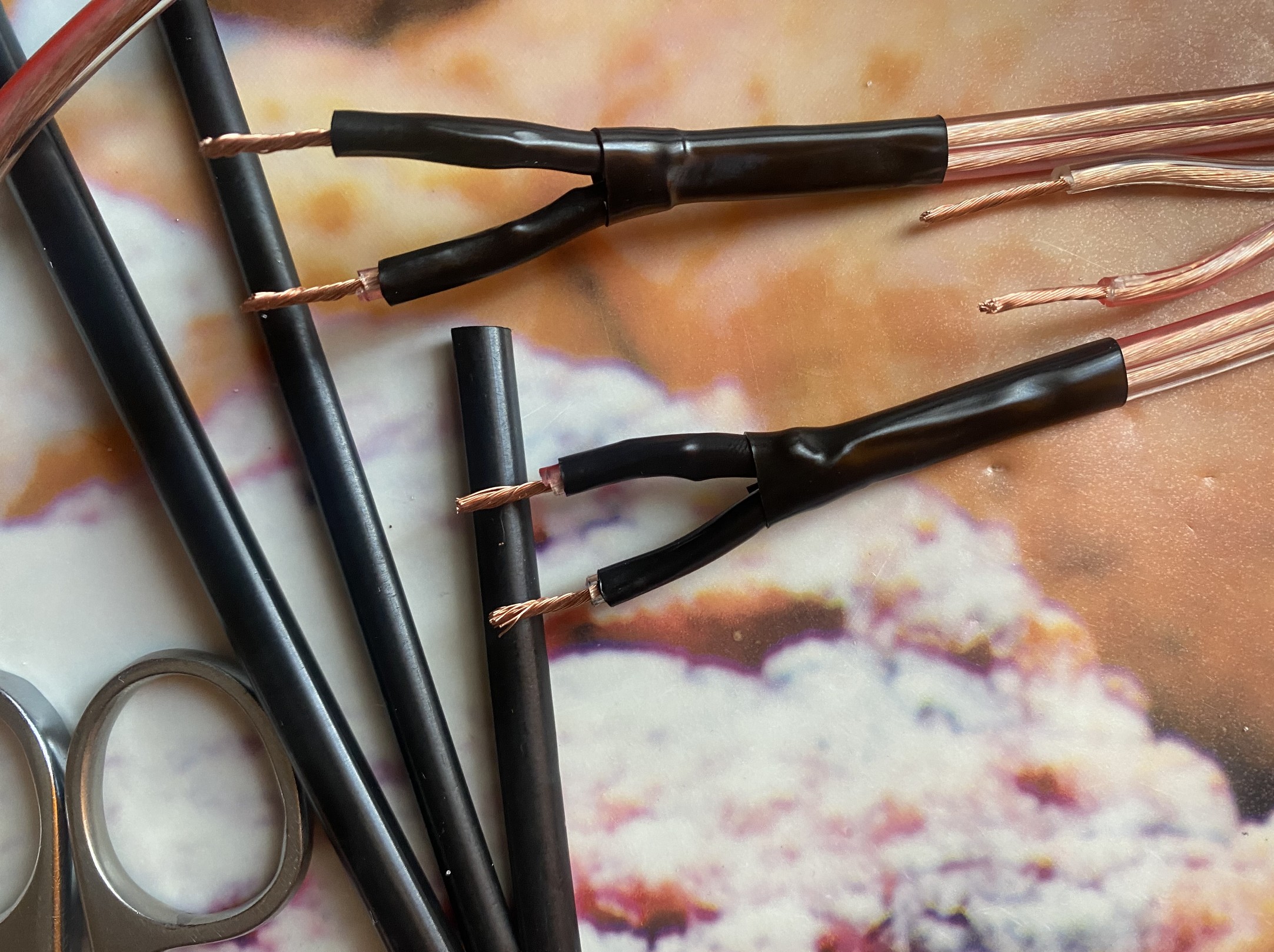

szybko ogarnąłem kable i banany - najtańsze konektory z możliwych :handgestures-thumbup: a zapewne nie najgorsze jakby zmierzyć parametry tych pseudooryginalnych końcówek od Chinola z Hanpin :lol: :
potem szybkie rozruszanie potencjometrów w paczkach i pierwsze odsłuchy oczywiście w trybie power amp direct:
co do przekazu muzycznego - to powiem, że po pierwszych dzwiękach pies zamruczał, a na poważnie to brak konkurencji w nowościach sklepowych za niewiadomo jakie pieniądze, kto słyszał , ma lub miał to wie :character-oldtimer:

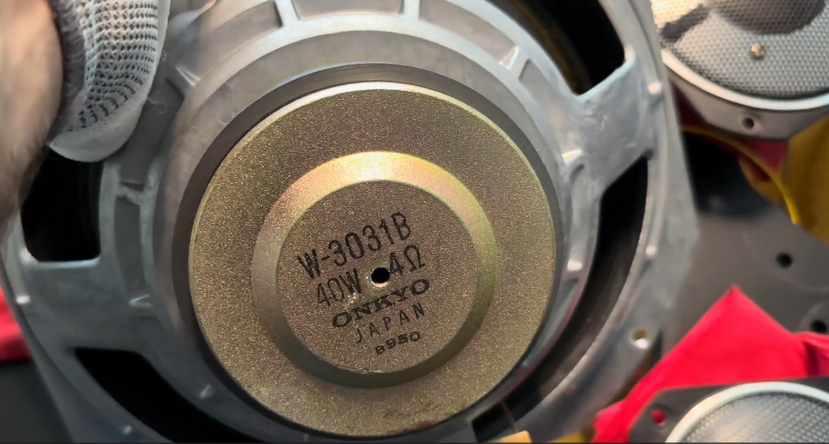

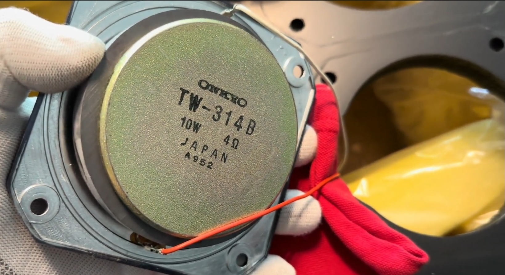

systematyzując temat wrzucam fotki pozostałych głośniczków z mojej kolumienki czyli:
wysokotonowy
niskotonowy

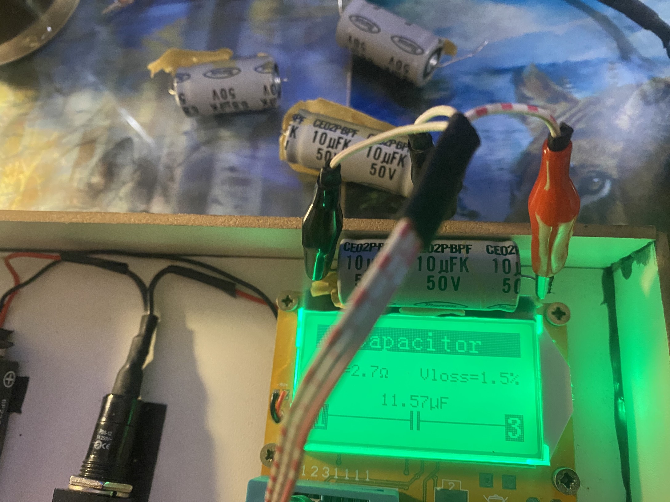

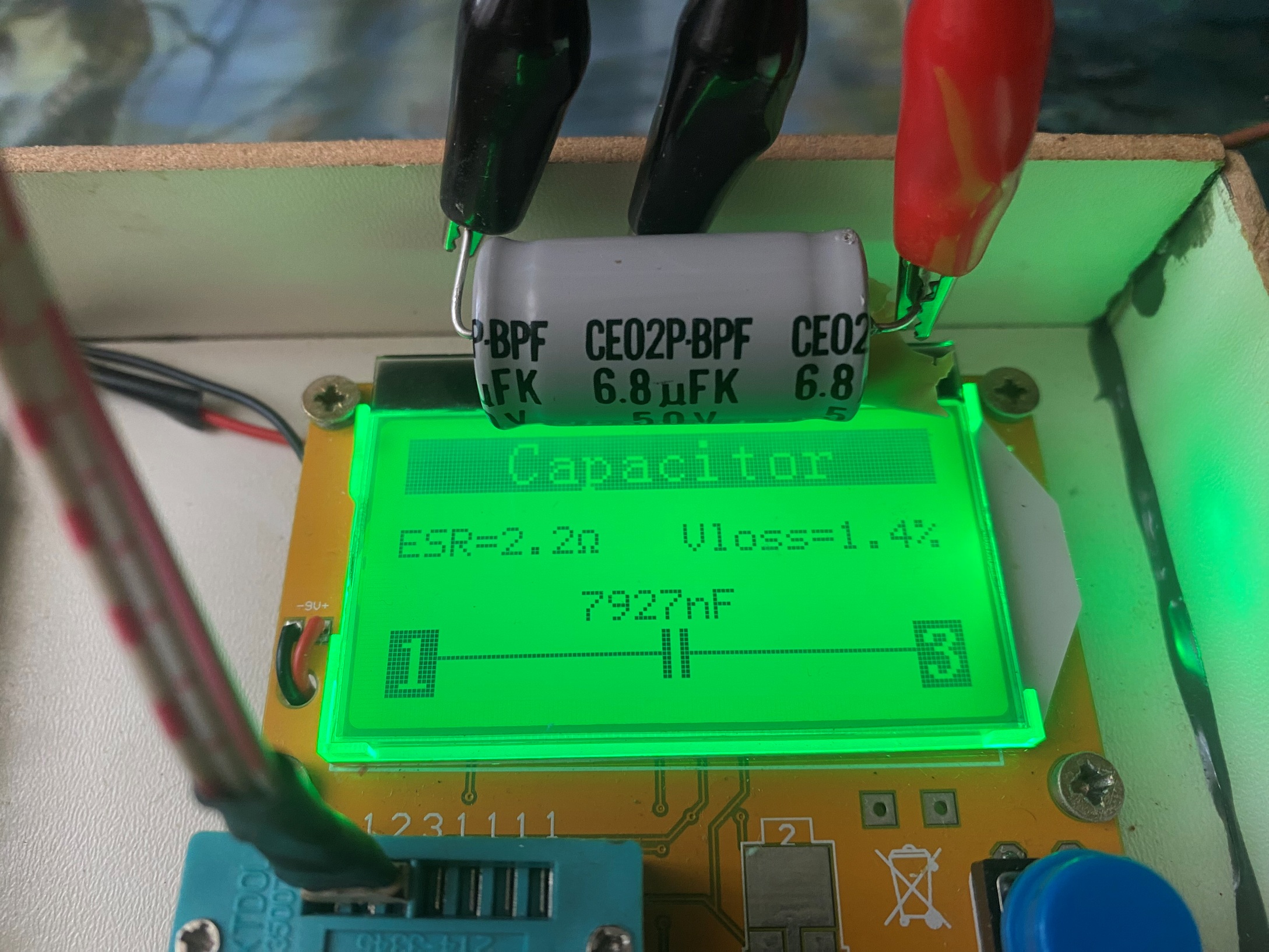

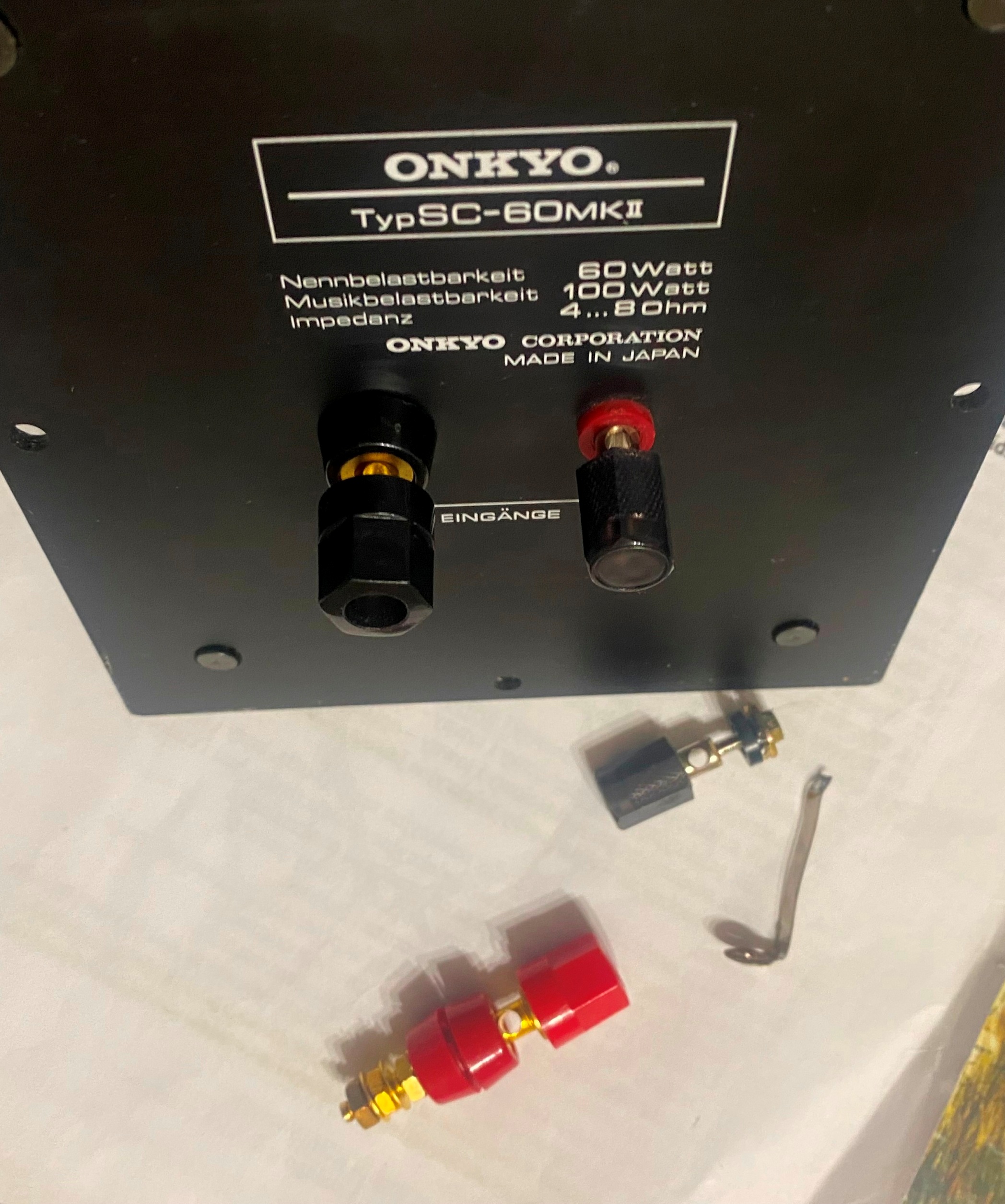

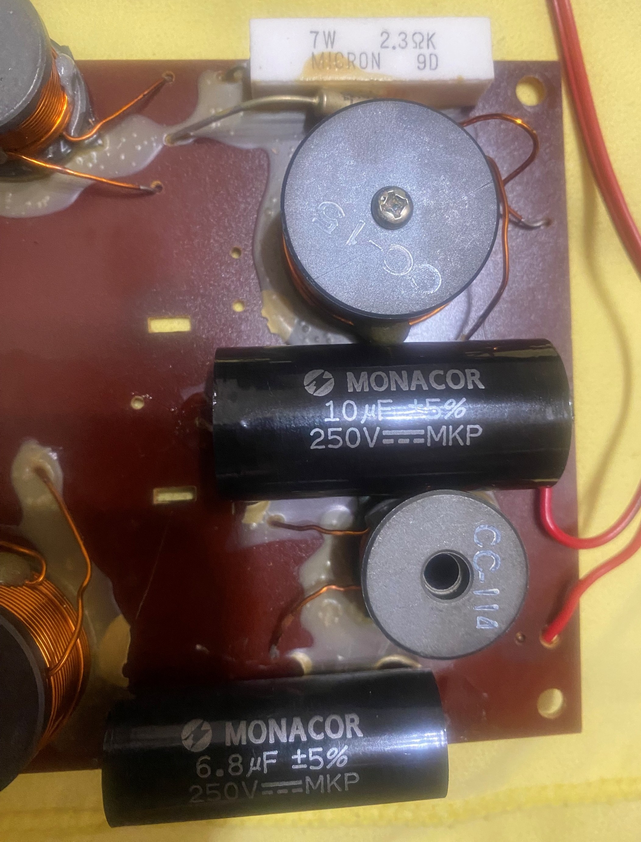

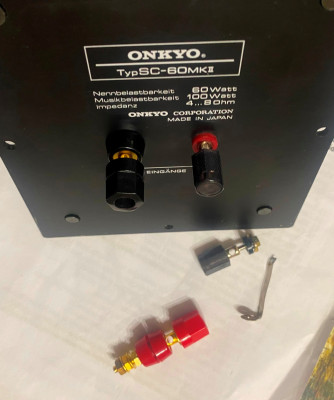

Po ponad roku ogrywania przyszedł czas na wymianę gniazd w kolumnach - denerwowały mnie "nagie" kable , a więc ruszyłem dupsko i chwilą czasu temat ogarnąłem , są banany - na twarzy też:
a wiadome, kolumny 45 letnie, fachowcy powiadają, że elektrolity wytrzymują ze 2 tyś godzin albo ze 20 lat, reguły brak, więc dla świętego spokoju korzystając z okazji, ruszyłem też zwrotnice - zapakowałem budżetowe kondensatory monacory mkp , pewnie ponad wyrost ale co tam...zresztą jak się okazało na mierniku może zupełnie niepotrzebnie - nie brumiły, nie szumiały, filtrowały i nie wylane ani nie spuchnięte :D , zaraz po wymianie góra zajazgotała, średnica zaginęła :lol: - ale po krótkim czasie wszystko wróciło do jak najlepszej formy a przy tym basik stał się bardziej konturowy, czy warto było zaczepiać ? - pewnie tak :roll: i dalej twierdzę, że dźwięk z tych staroci jest wybitny w swojej klasie :handgestures-thumbupright:
