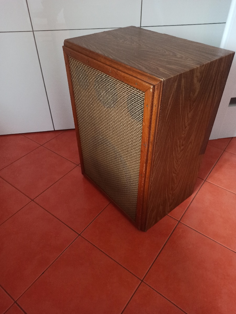

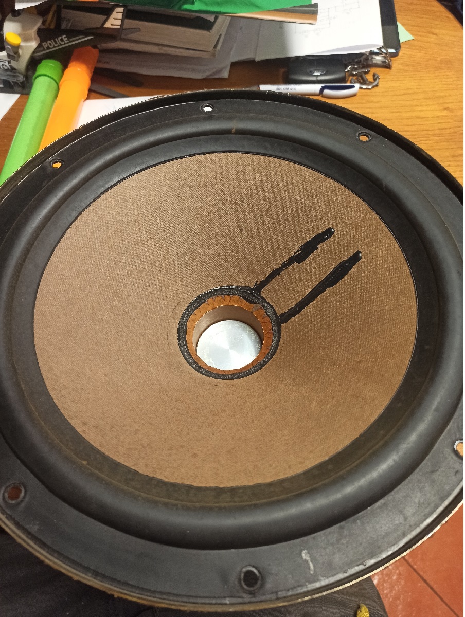

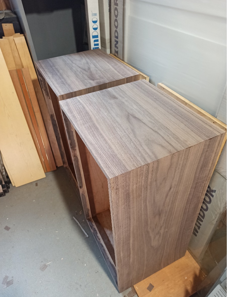

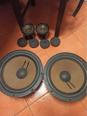

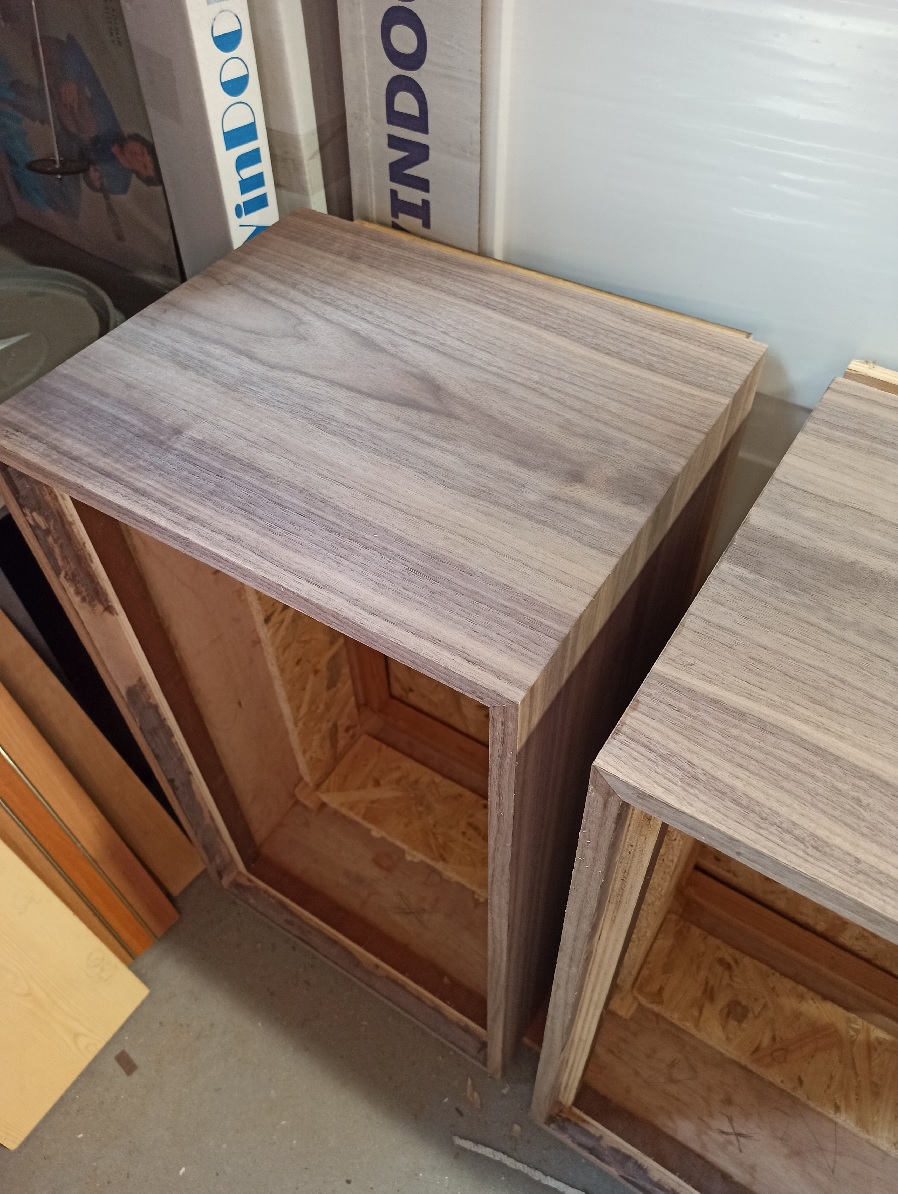

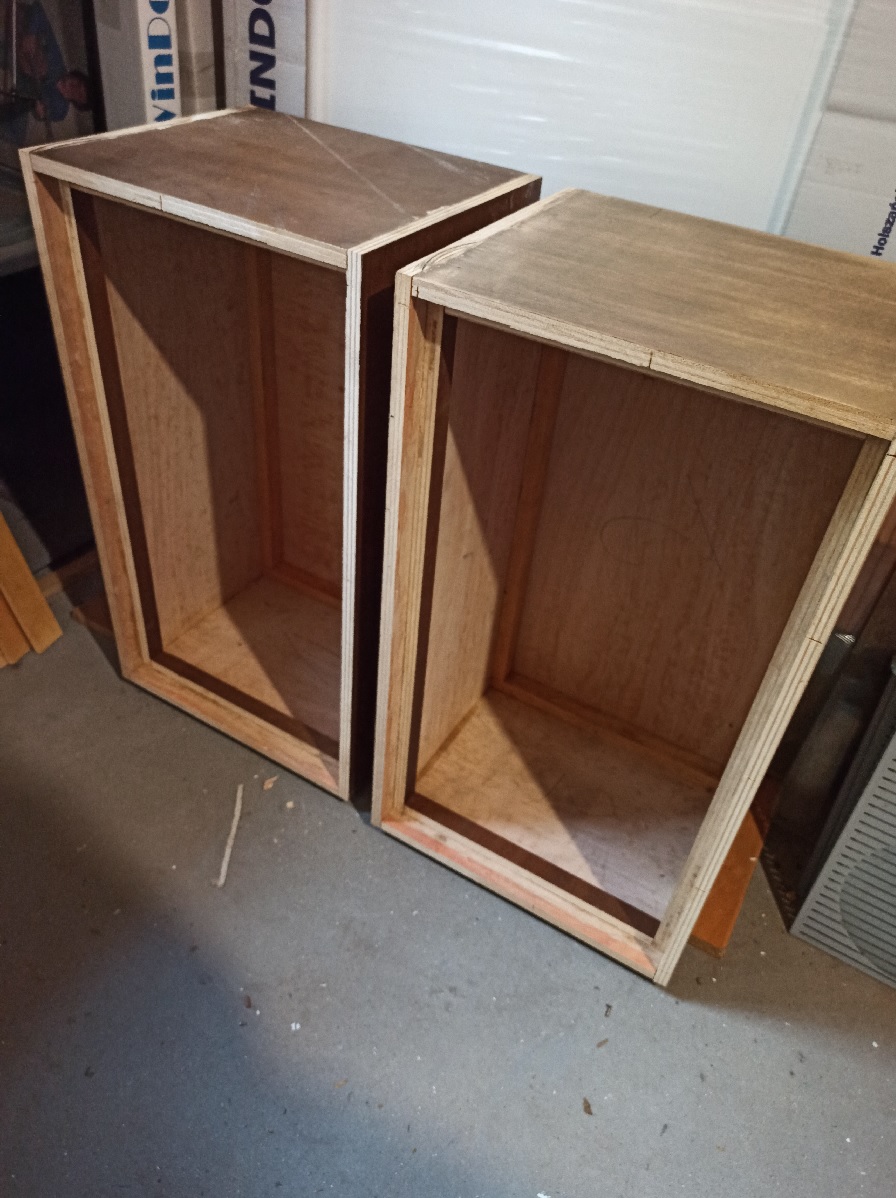

Wpadły mi w ręce jakiś czas temu stare paczki z głośnikami Philipsa z zamiarem ich przebudowy. Zaczynamy więc kolejny "projekt" kolumn. materiał na nowe paczki wykorzystany będzie ze starych, trochę się nad rozebraniem namęczyłem. Pojemność nowych paczek wyniesie max 60l a jak zajdzie potrzeba do będziemy zmniejszać pojemność. Będzie nowy fornir, maskownice a w zasadzie jeżeli chodzi o obudowy to wszystko będzie zrobione od nowa. Głośniki w fajnym stanie tylko w nisko tonowych wymieniłem nakładki przeciwpyłowe. Poniżej fotki jak wyglądał dawca surowca i sklejone nowe paczki. Ciąg dalszy za jakiś czas

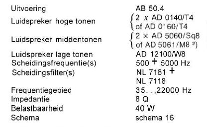

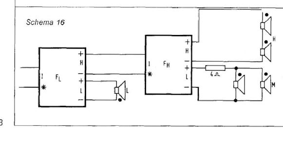

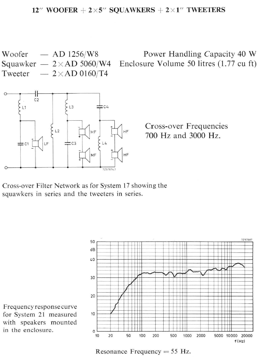

Cześć, sporo philipsów przeszło przez me ręce, ale akurat takiej konstrukcji jeszcze nie widziałem. Nie mogę namierzyć też w dokumentacji takiego setu z dwoma tweeterami i jednym mid. Masz może informacje jaki to model?

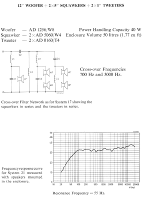

Nie brakuje Ci czasami sredniotonowych (na zdjęciu masz dwie sztuki)? Jeśli tak, może coś znajdę u siebie
PS. Do setu 12”+2x5”+2x1” Philips zaleca 50 litrów.

Osobiście też nie trafiłem nigdzie wzmianki na temat takiego układu głośników (1+1+2) to co dorzucił blispx to jest właśnie z drugim średniakiem. To co mam to jest jakiś kit Philipsa bo zwrotnica profesjonalnie wykonana. Szukam schematu zwrotnicy do tego układu o którym piszesz ale na razie nie znalazłem. Głośniki zainstalowane to: 1x AD12100/W8, 1x AD5060/Sq8, 2x AD0160/T4 więc inne niż w znanych mi kitach Philipsa z układem 1+2+2. Celem jest układ właśnie z dwoma średniakami ale jak nie znajdę danych to zostanie z jednym.

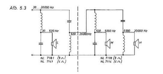

Proszę dla takiej konfiguracji:
Ale fajnie zagrał również taki zestaw
ale w tym przypadku AD5060 nie sprawdzi się moim zdaniem

Zmotywowałeś mnie i znalazłem, tylko niestety wartości elementów brak. Więc będę potrzebować jeszcze 5060/sq8 x2

Tak na 90% mam AD5060, jeśli chcesz, przypomnij mi się jutro na PW

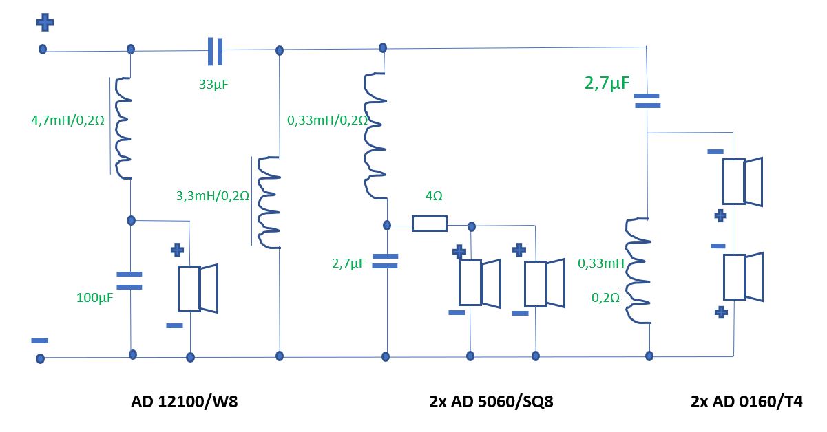

Żeby nie było że nic się nie dzieje
paczki oklejone fornirem, jeszcze przed obróbką ostateczną i malowaniem ale to później. teraz biorę się za fronty i tył będą czarne choć myślałem nad fornirem z przodu. Wstępnie jest też testowa zwrotnica narysowana z pomocą kolegi z tego forum i pomocy z innego. cdn...

Re: Kolumny na głośnikach Philipsa – przebudowa
Ten schemat zwrotnicy to jakiś 3 wariant?
Tak, głównie chodziło o filtrowanie i polaryzację niskotonowego. Ja o zwrotnicach niewiele wiem
Moim zdaniem w poście #6 dwa razy przewija się ten sam układ z średnicą w przeciw fazie.
W #7 jak rozumiem mamy drugi wariant z wszystkimi przetwornikami w fazie.
Dlatego zaskoczony jestem twoim schematem bo tu w przeciw fazie są głośniki wysoko tonowe.
Z moich doświadczeń z EV Delta wynika, że to ma znaczenie.
Tam producent założył dwa układy z wszystkimi głośnika mi w fazie lub z odwrócona w stosunku do basu średnicą i górą pasma.
To bardzo mocno zmienia efekt końcowy bo w twoim schemacie odchodzisz jak widzę od założeń producenta. Odwrócenie w fazie średnicy wpłynie ci na dwa miejsca szycia charakterystyki. Jeśli dla wszystkich schematów masz te same wartości komponentów zwrotnicy to zrób ją tak by móc zmieniać polaryzacje bez użycia lutownicy.
Sam się przekonasz jakie to może być przekleństwo
