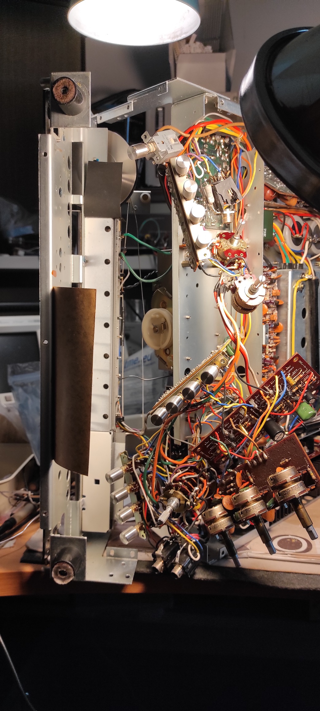

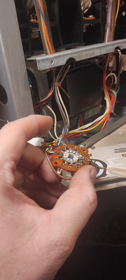

Teraz siedzę i dłubię układ zastępujący przełącznik torów w Onkyo A8780 na przekaźnikach.
Szukać nie trzeba, ja zrobię :mrgreen: Jak naprawiam to w razie potrzeby przełącznik rozbieram i czyszczę, tylko to w ramach serwisu i raczej urządzeń droższych bo zajmuje dużo czasu. Nie zawsze na szczęście rozbieranie jest konieczne, czasem wystarczy mycie i smarowanie.
Przełącznik głośnikowy w sansui 6060 wymagał czyszczenia, za duży osad.
Selektory wejść i opcji w kenwoodzie. Konieczne było wyjęcie bo potraktowane kiedyś preparatem do czyszczenia a nie do konserwacji.
Rozebrać Marantza 2270 by wyczyścić przełączniki można uznać za wyczyn ;-) w kategorii serwis ekstremalny.
