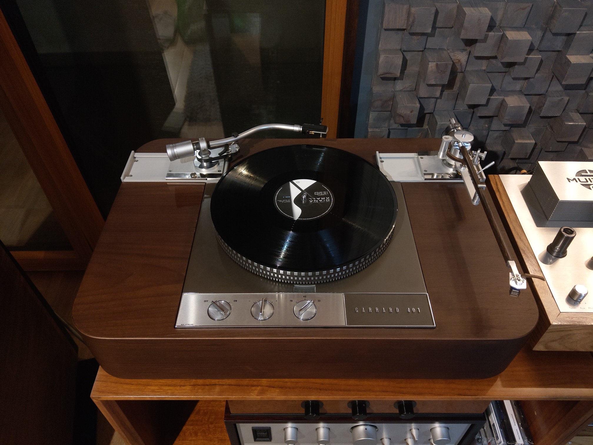

Post autor: Pawelec »

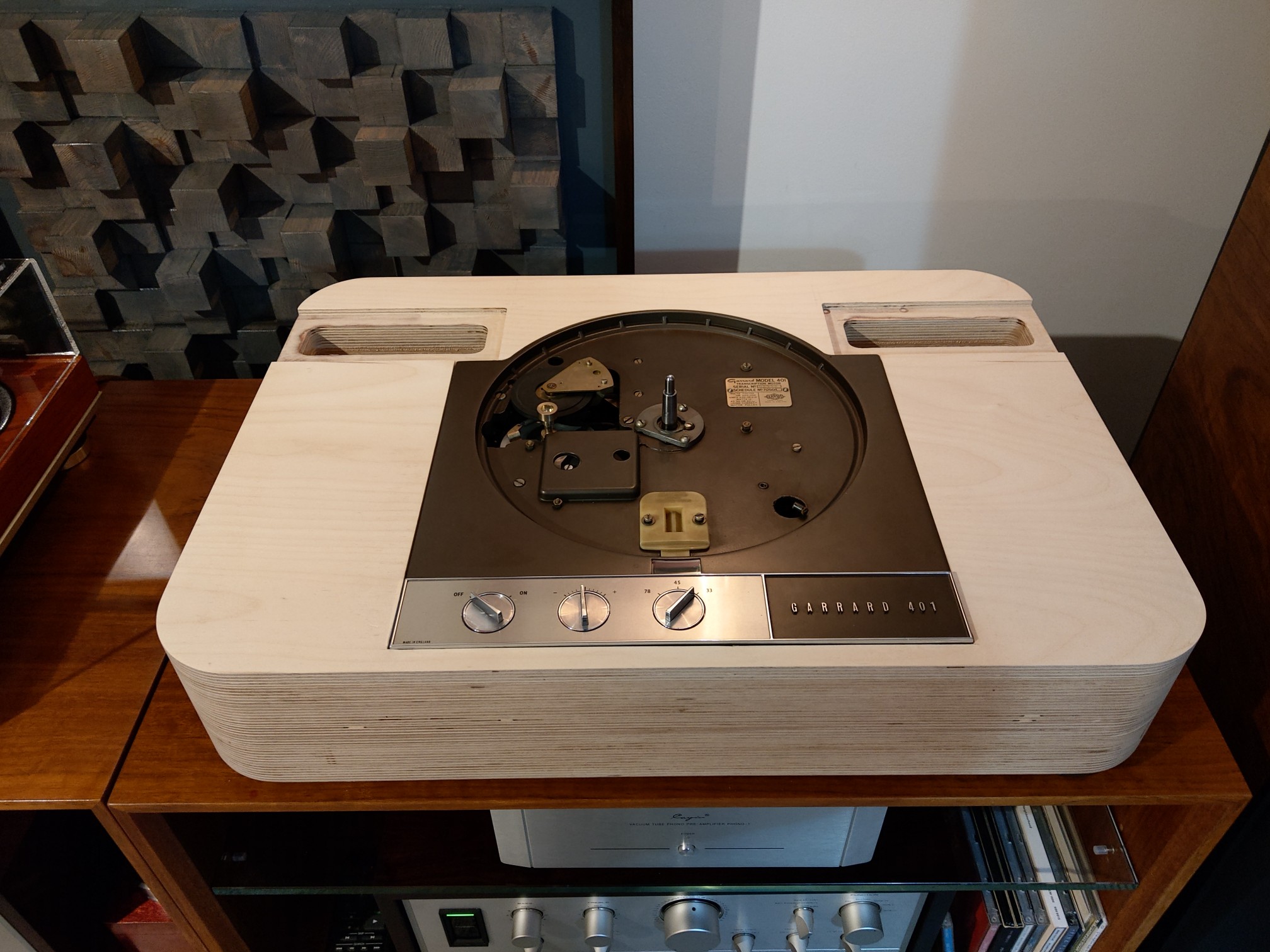

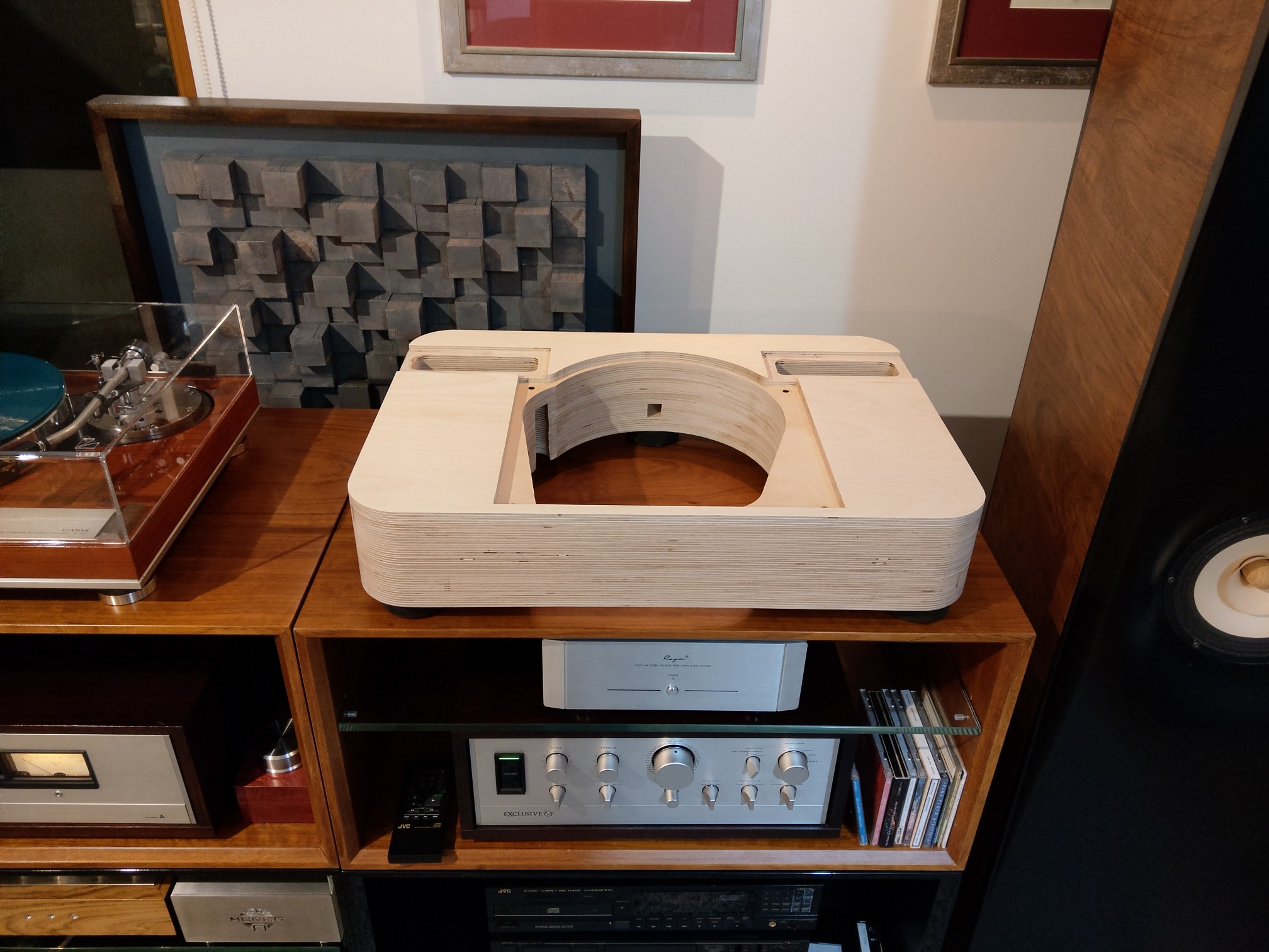

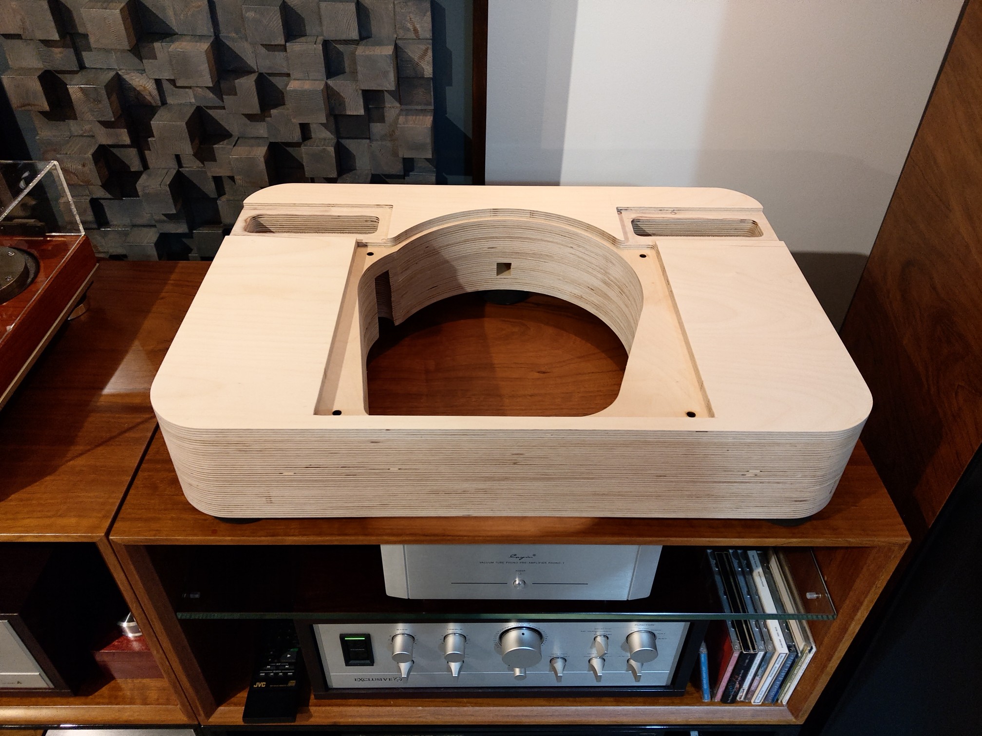

Przyszła era na idlera :D . Od pewnego czasu siedział mi w głowie Garrard. Udało mi się kupić model 401 w bardzo dobrym stanie i zabrałem się za plintę. Spośród wielu pomysłów przelanych na papier stanęło na standardowej formie z miejscem na dwa ramiona. Bez szaleństw ale mam nadzieję, że wykończona zrobi dobre wrażenie. Pięć warstw sklejki o grubości 21 mm i jedna 12 mm. Surówka gotowa i pierwsze przymiarki napędu :think:

Pawelec
Posty: 3379
Lokalizacja: Okolice Warszawy
Re: [Gramofon] Plinta DIY Garrard 401

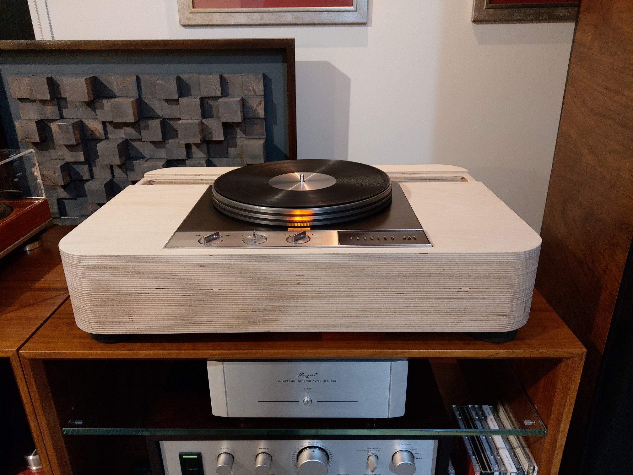

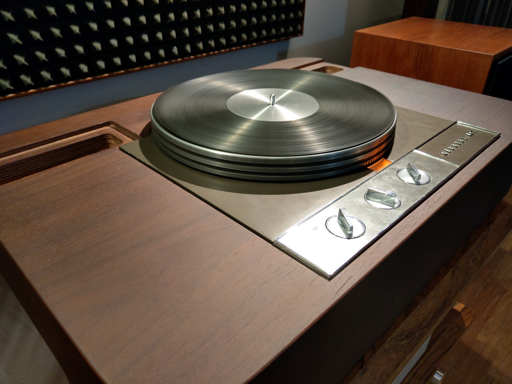

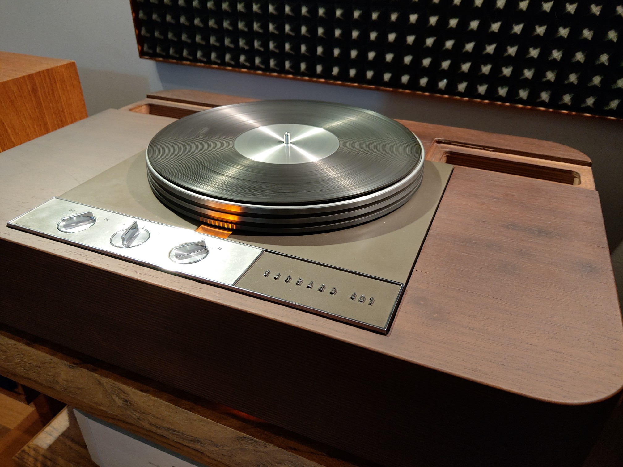

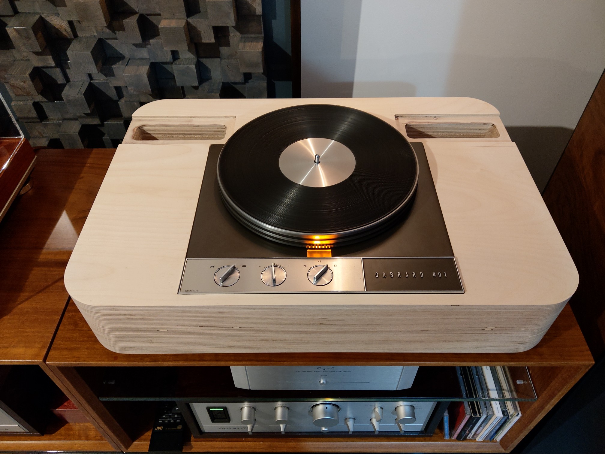

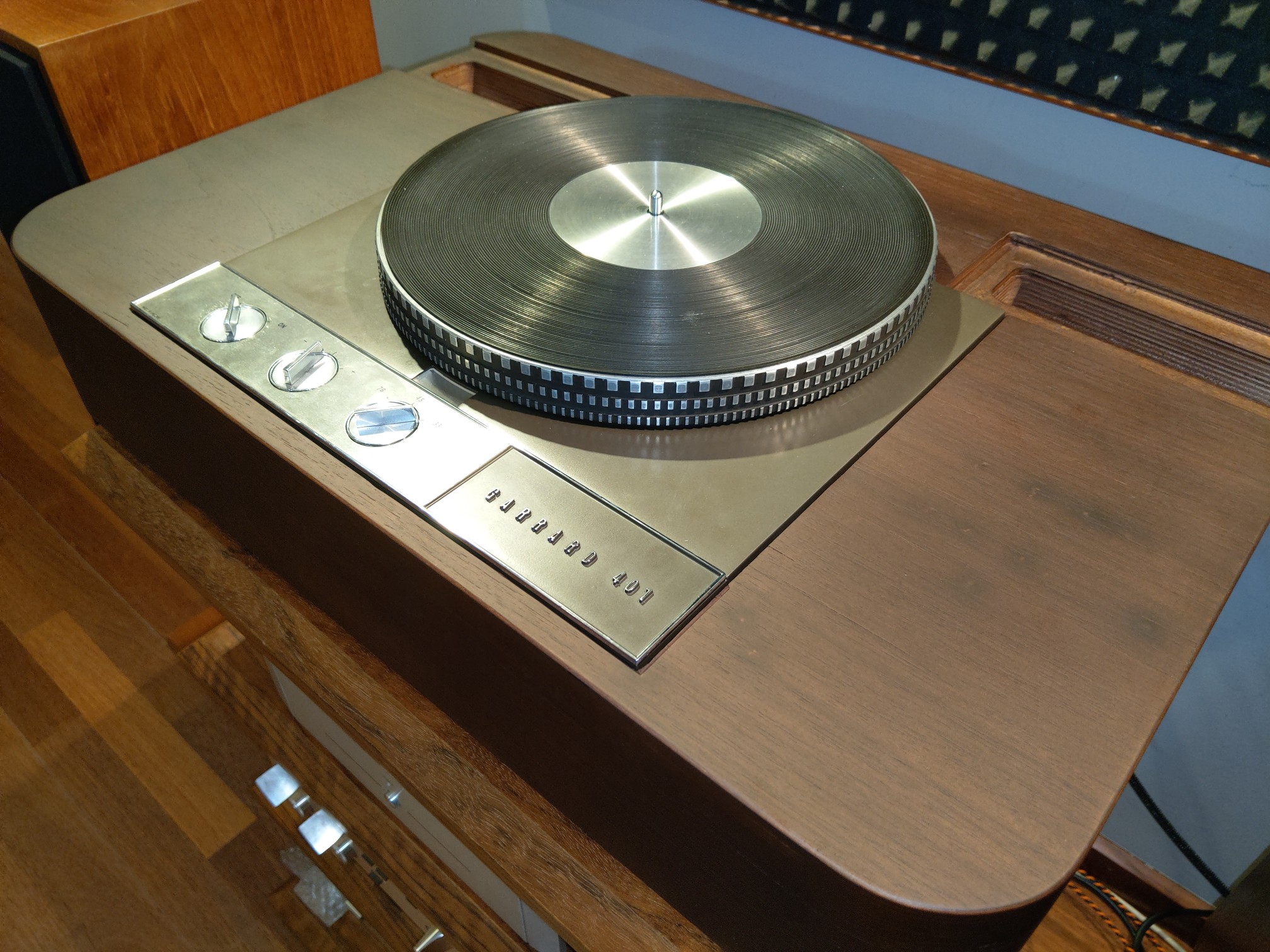

Powoli niestety idzie ale nie ma pośpiechu bo gniazda ramion jeszcze nie gotowe. Obecnie surowa sklejka zmieniła trochę barwę. Lakier to głęboki mat. Jak zwykle zdjęcia robione przeze mnie są ogromną porażką w stosunku do realu ;)

Świetnie to wygląda, pełen mat robi robotę. :whistle:

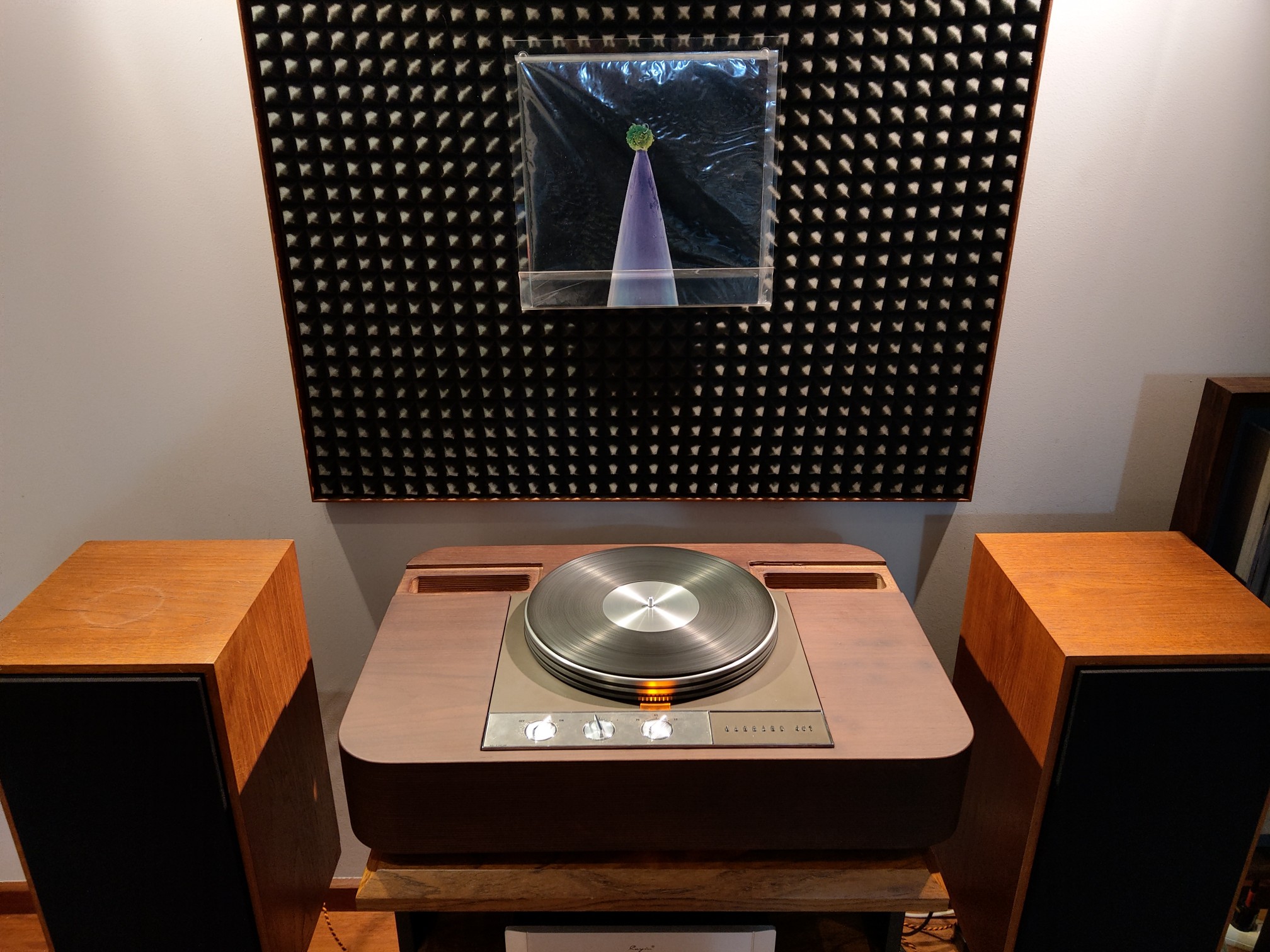

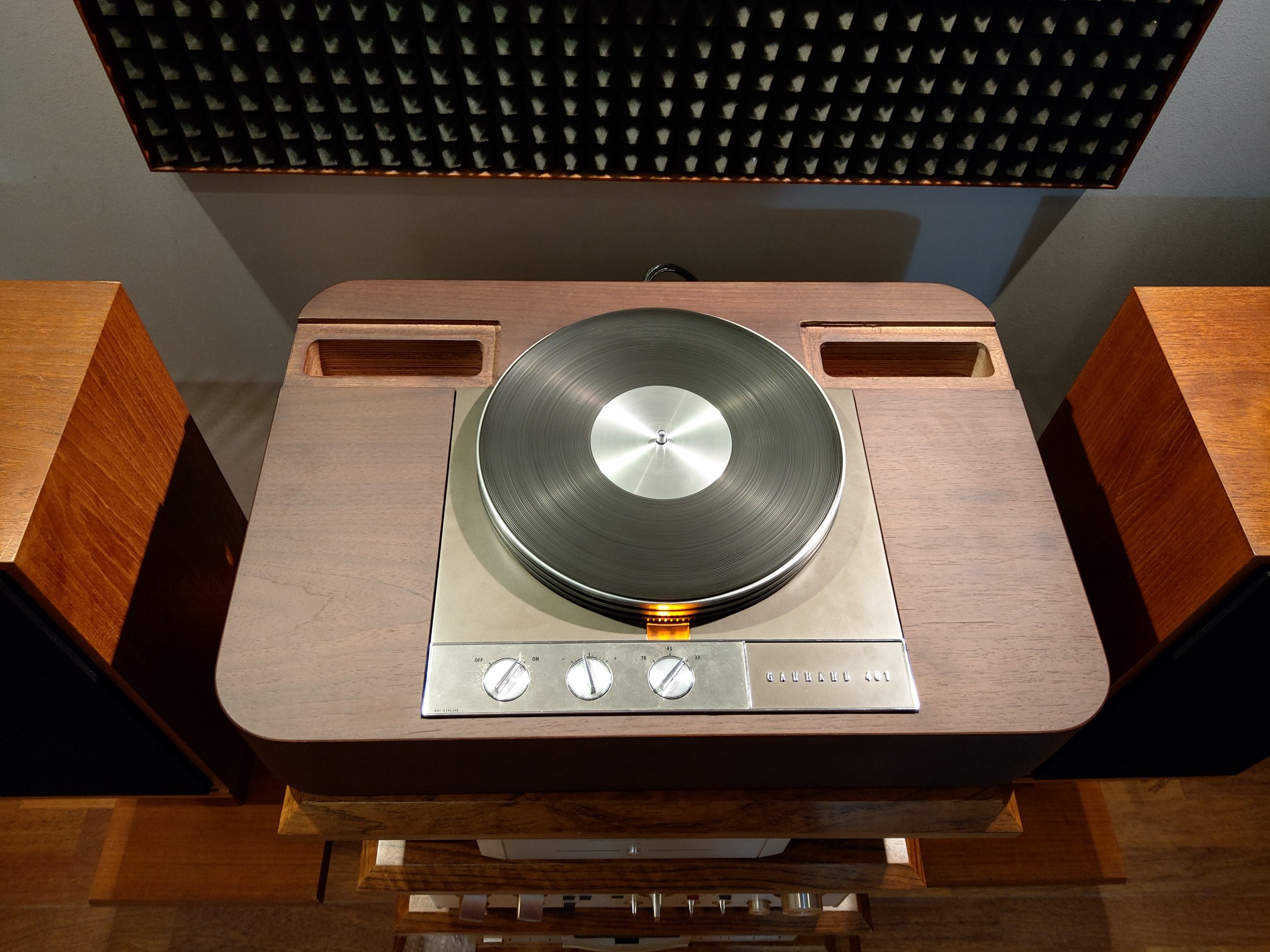

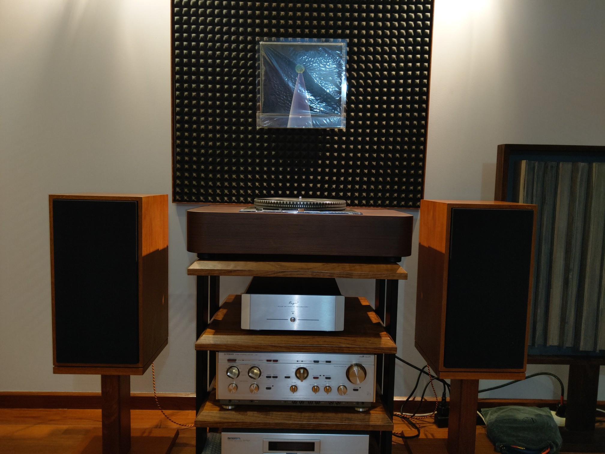

Dwie dziury na extra oświetlenie są, obrotowy talerz na kosmetyki jest ,jeszcze lustro i szuflada i toaletka gotowa :lol:
Generalnie to mnie się podoba :clap: Ładny sprzęt świetna robota :clap:

Jak to mawiają "Przy jednej dziurze to i kot umrze" 😀
Tak na marginesie - czyżbyś miał zwyczaj stawiać zimne piwo na głośnikach tj. na jednym (wtedy zostaje ślad kołka), czy to złudzenie optyczne w czasie robienia zdjęcia?

gyro4841 pisze:
27 mar 2023, 21:40
to od doniczki z lawendą
Nie wiem jak inne modele, ale nowy właściciel bez Hds-a tego nie ruszy. Jeśli napęd jest na zawiasach to można pod nim mieć minibarek

gyro4841 pisze:
27 mar 2023, 21:40
Ja bym powiedział, że to wyznaczone miejsce na armrest do ramienia 20’ jakie Paweł projektuje. :lol:
Pawelec
Posty: 3379

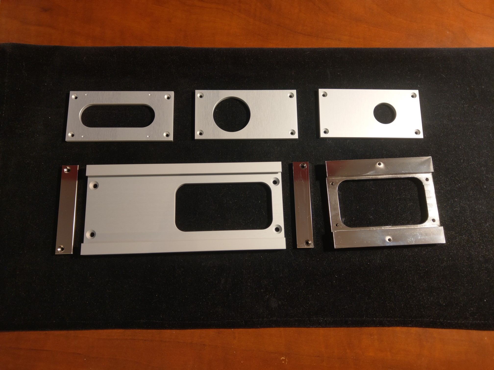

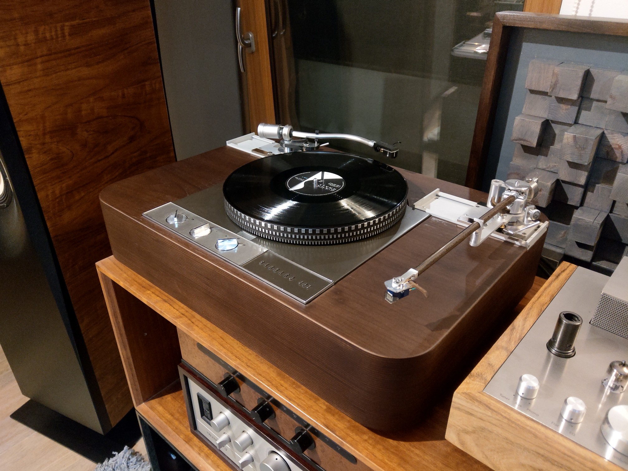

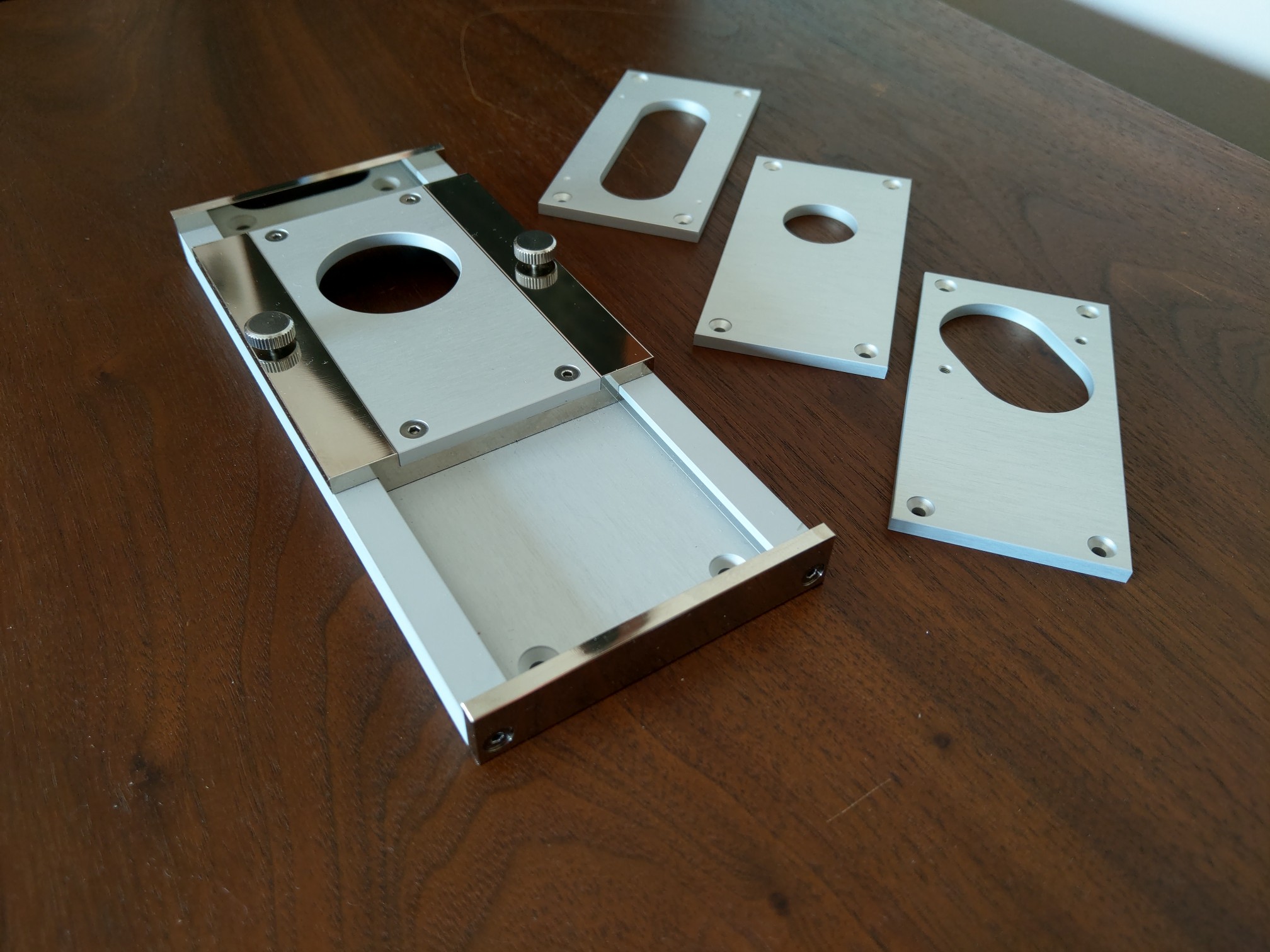

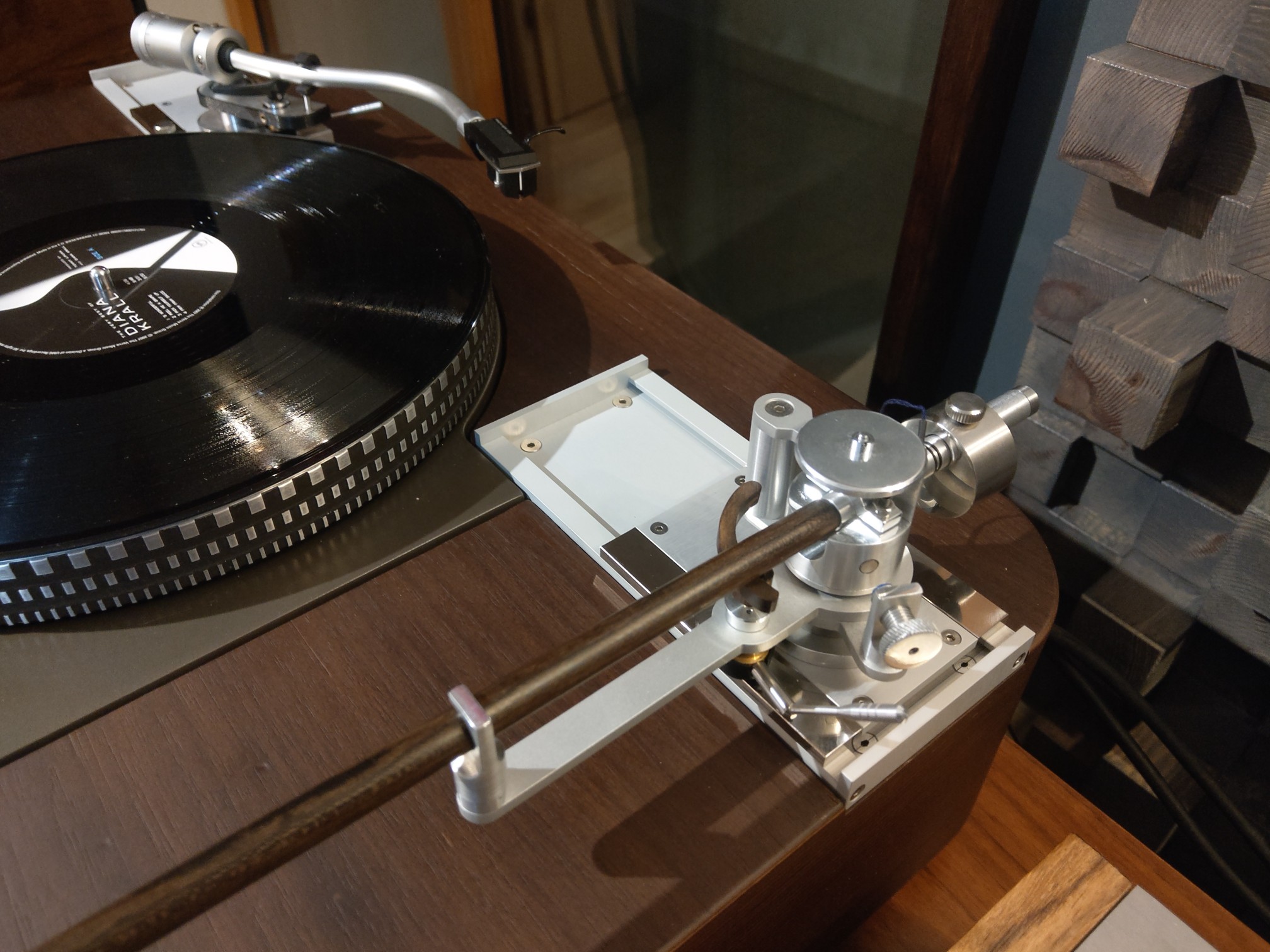

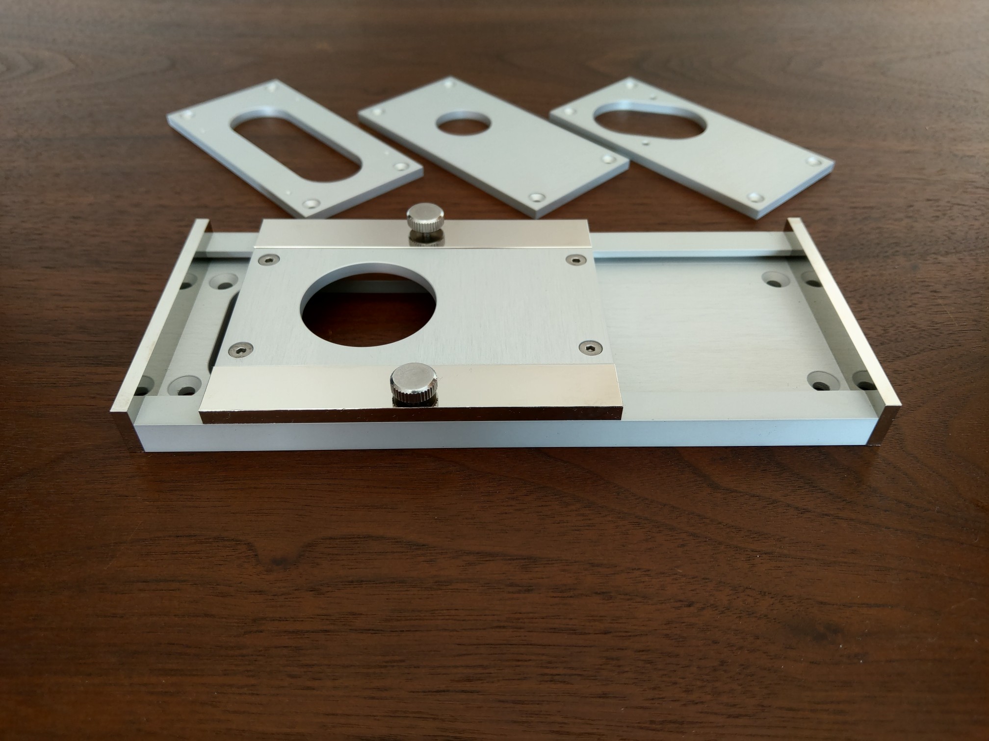

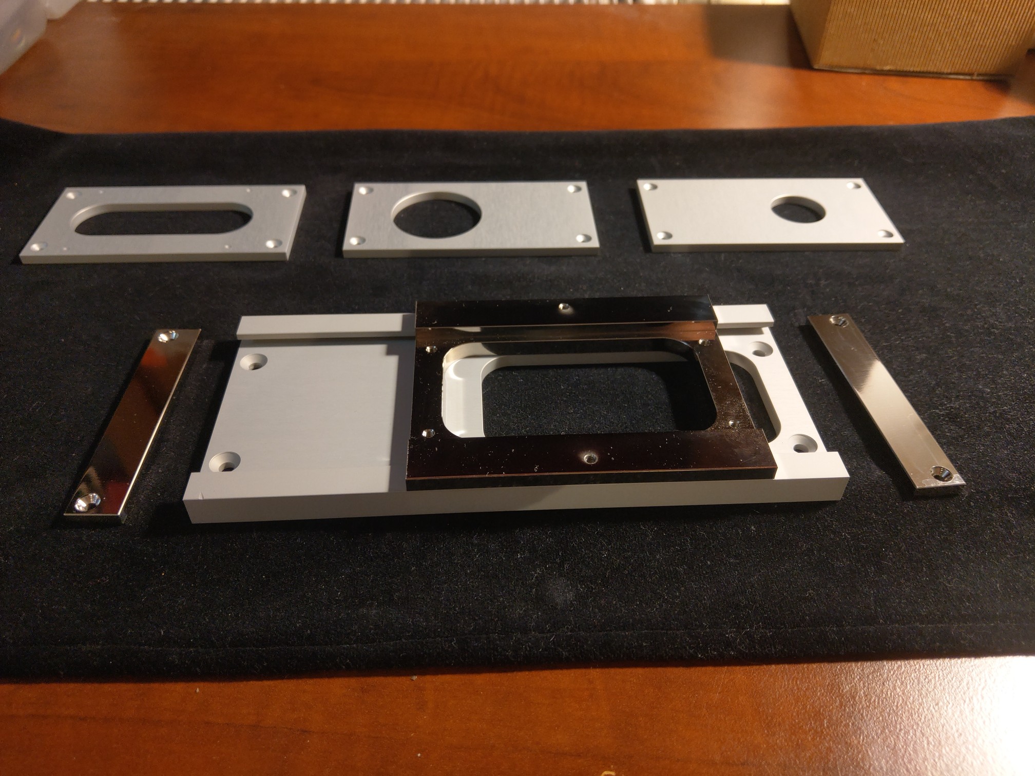

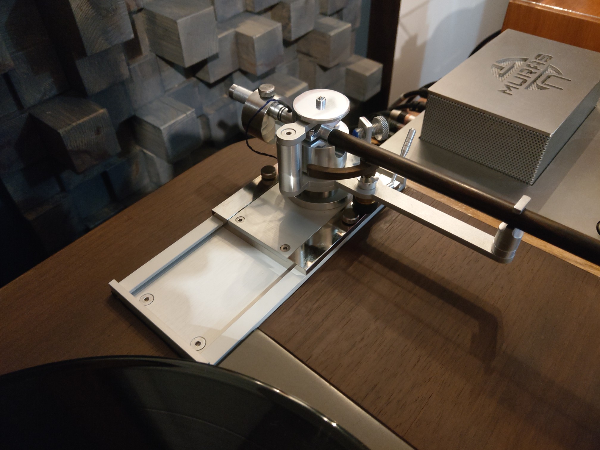

Wreszcie udało się zebrać elementy "wózka" do montażu ramion. Anodowanie i galwanizacja zrobiły swoje. Dla mnie ważne jest to, że jest możliwa płynna regulacja odległości "pivot - szpindel" co umożliwia zamontowanie ramion o różnej długości efektywnej. Praktycznie w układzie, który występuje tak jak na zdjęciach z Garrardem 401 można poruszać się w przedziale 9-12".

Ładnie to wyszło :clap: Estetycznie i praktycznie.
Ale mam pytanie. Czy to jest docelowy gramofon? :lol:
