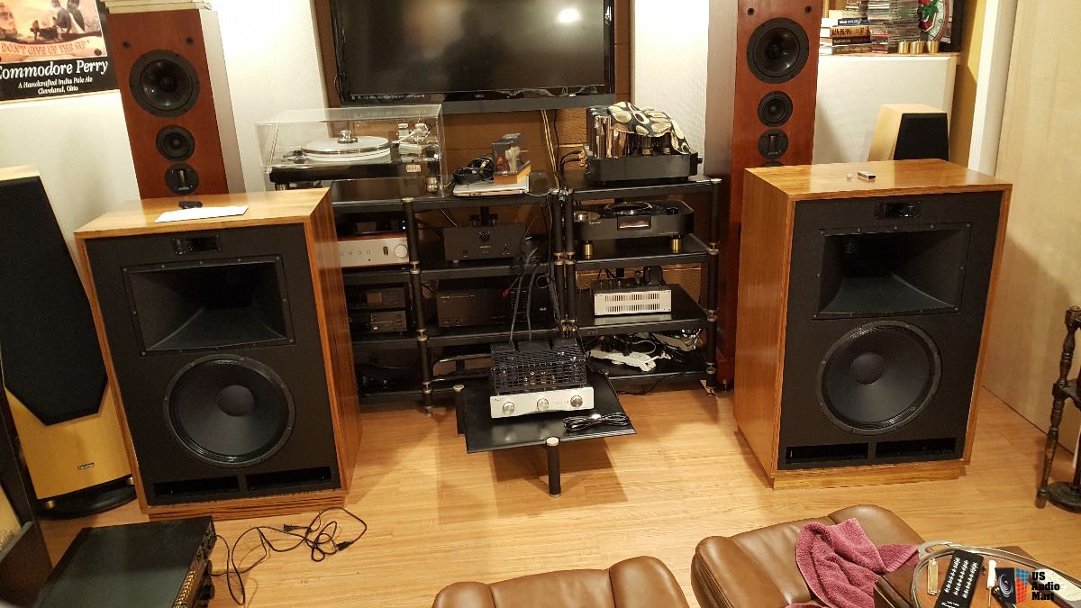

Jak nie boisz się dużych rozmiarów to musiał bym się zastanowić czy przy aktualnych cenach jakąś wersja Cornscala by się łapała ale to chyba że 3 lata za późno.

Ja się dużych kolumn nie boję ale boję się żony.
Jeśli chodzi o szerokość to tak 30cm max. Wysokość i głębokość dowolna.

No w Cornscalach sam woofer ma prawie 40cm

Łapała by się na wzmacniacz ale z cenami komponentów 3 lata za późno.
A parkę Kappa 15c w Poznaniu kupowałem poniżej 700 PLN. Teraz pewnie i 1200 nie wysarczy. Na górę można użyć gdwt tonsilowski będzie budżetowo. Średniawla i tuba do niej to ok 250-300usd plus przesyłki i cła.

W sumie jeszcze przydało by się ściągnąć autotransformatory żeby nie było wynalazków w zwrotnicach.
Także aktualnie pewnie bliżej 4kpln.
Ale to i tak nie ma znaczenia bo w 30cm to się nie wciśnie.

NIe wiem do końca co sugerujesz ale nie wyobrażam sobie włożenia woofera o średnicy 38cm do obudowy o szerokości 30 cm. On tam jednak ciągnie do 400-500Hz więc włożenie go na boczną ściankę też nie za bardzo zadziała. Do 30 i to pewnie z malutkim kawałkiem woofer max 12''
