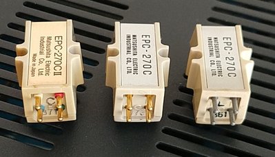

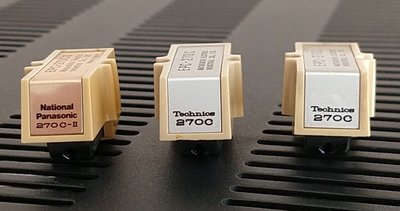

Tak dla potomnych, wrzucam fotki 270-tek:
1. 270C-II
2. 270C złocone konektory
3. 270C cynowane konektory
Wszystkie sprawdzane z tą samą igłą Jico EPS-270 jak już opisywana wyżej.
270C-II brzmi na moje ucho miękko, ciepło i ma mniej wysokich tonów a więcej basu, mniej szczegółowa niż zwykłe 270C.
Między złoconą a cynowaną 270C słyszalnych różnic nie ma - obie grają równo, umiarkowanie detalicznie, więcej wysokich tonów niż w 270C-II
i zdaje się przez to mają minimalne tendencje do pokazywania sybilantów. Brzmienie zbliżone do EPC-U25 1/2'' i EPC-P24 T4P ale jednak trochę spokojniejsze, bardziej równe, mniej podkreślone skrajne pasma i jak na moje ucho 270-tki brzmią przyjemniej niż U25 i P24.
To tanie i dobre wkładki. Zatrzymam do zabawy wersję 270C - więcej detalu i bardziej wyrównana charakterystyka.
Ostatnio zmieniony 11 lut 2019, 11:12 przez koscidogitary, łącznie zmieniany 1 raz.

Ciekawe, ciekawe. Czyli jednak była jakaś różnica między kolejnymi generacjami EPC-270.
Gdybyś miał miernik to byłoby fajnie zmierzyć DCR i indukcyjność każdej z wkładek.
Obstawiam że starsze serie mogą mieć niższą indukcyjność od 270-II.
Mam, zmierzę indukcyjność oraz DCR, wrzucę to za parę dni jak kurz opadnie po II wojnie domowej w związku z zakupem

Zmierzyłem wkładki (igły były wyjęte), wartości podane są w zakresie od/do ponieważ kanały L/R moich wkładek mają niejednakowe wartości.
EPC-270C
DCR = 431-480 Ohm
L (@81kHz) = 498-526 mH
Veff (@3,150kHz) = 452-459mV(*) (Soundcard Scope v1.46, sygnał generowany płytą TACET Vinyl Check, te same ustawienia gramofonu)
EPC-270C-II
DCR = 409-417 Ohm
L (@81kHz) = 540-556 mH
Veff (@3,150kHz) = 431-463mV(*) (Soundcard Scope v1.46, sygnał generowany płytą TACET Vinyl Check, te same ustawienia gramofonu)
(*) Bezwzględna wartość napięcia generowanego przez wkładkę może być inna, pomiar dokonany był "oscyloskopem z karty dźwiękowej", do tego dochodzi takie czy inne wzmocnienie preampu - pomiar ten miał jedynie pokazać ewentualne różnice ilościowe pomiędzy wkładkami.
Nawiasem: przy podłączeniu oscyloskopu bezpośrednio pod wkładkę (270C) pomiar wskazywał napięcie ~3mV @3,150kHz co jest blisko wartości katalogowej (3.2mV @1kHz).
Płyta TACET ma bardzo krótkie sygnały testowe @1kHz stereo, dlatego korzystałem z sinusa @3,150kHz, który trwał dłużej i łatwiej mi było wykonywać pomiary.
Takie wnioski mi się nasunęły:
C-II ma niższą rezystancję i wyższą indukcyjność (większy/mocniejszy magnes), gra cieplej, więcej basu, mniej sopranu.
C ma wyższą rezystancję i niższą indukcyjność (mniejszy/słabszy magnes), gra jaśniej, szybszy bas, więcej sopranu.
Obie wkładki generują podobną wartość napięcia (za preampem).

koscidogitary pisze:
20 lut 2019, 19:16
To standard. Rzadko kiedy wychodzi jednakowo, nawet przy bardzo precyzyjnej aparaturze.
Niektórzy powiedzą że nigdy, a ja z praktyki powiem że rzadko ;)
Jeśli różnica między kanałami jest mniejsza niż 5% to tak czy siak bardzo dobrze.
Notabene, zwykle indukcyjność mierzy się przy fali 1kHz.
Dzięki za pomiary. Widać że mk2 to jednak ciut inaczej strojony generator względem mk1.
Tak na prawdę, to nie wiem z jaką f jest dokonywany pomiar. Mam chiński miernik i jak wcisnę guzik Func to podaje mi częstotliwość generatora 81kHz, ale nie jestem pewien czy to jest częstotliwość z jaką dokonywany jest pomiar czy tyko jakieś taktowanie układu pomiarowego.
Sprawdzę to kiedyś tym Soundcard Scope jak się da ;)
