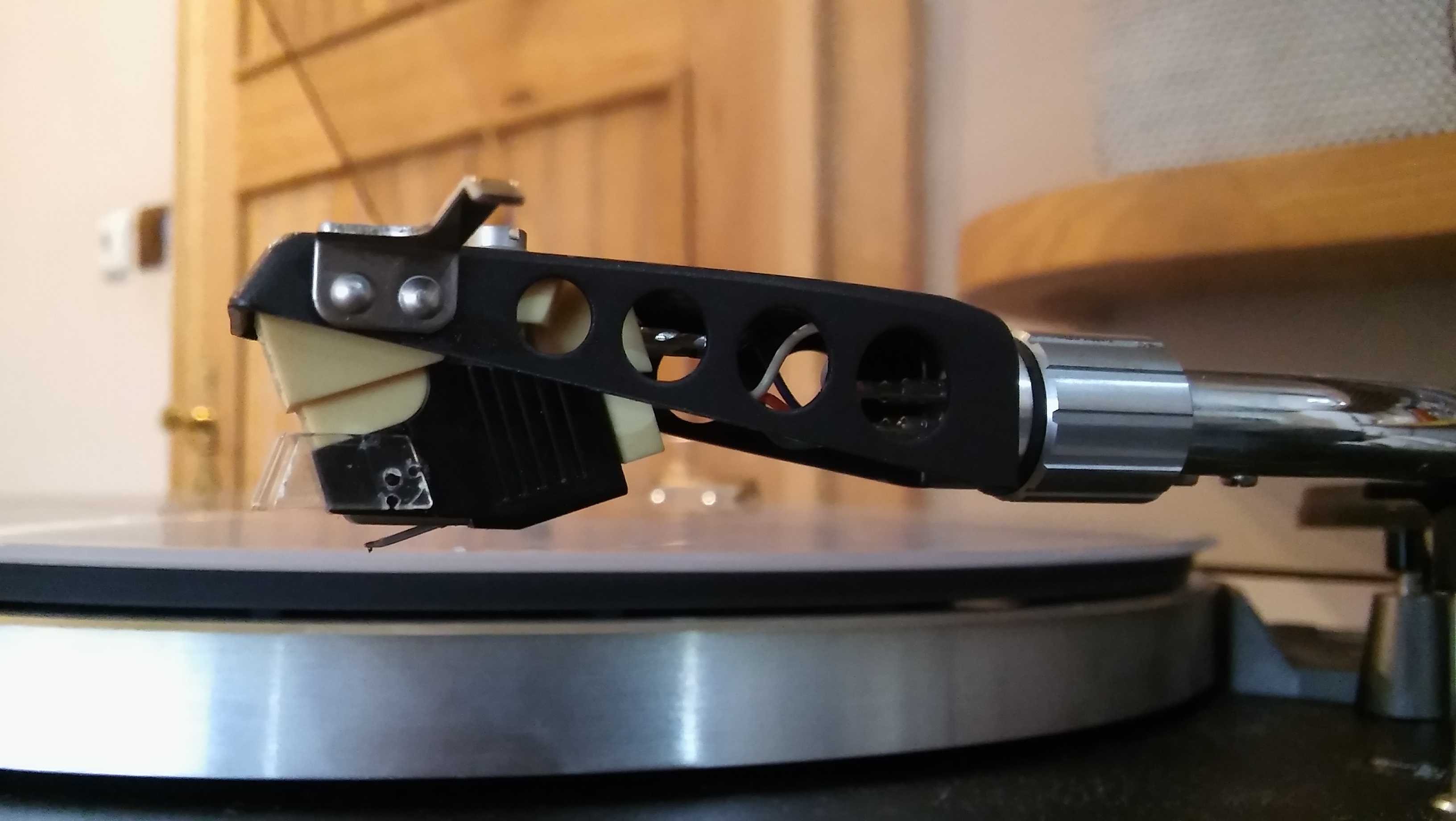

Kupiłem gramofon akai ap 100 c i mam następujący problem :
podłączając go do wzmacniacza kenwood ka-404 dr do wejścia Phono z uziemieniem gra mega cicho,pierdzi ,trzeszczy..czyli coś jest nie tak
Do tego samego wzmacniacza wpinając np.cd gra pięknie
Próbowałem podłączyć gramofon do starego wzmacniacza pioneer a-103 wejscie phono+uziemnienie , gra dobrze ,nieporównywalnie mocniej od kenwooda. Czyli jakby problem nie tkwi w gramofonie .
Proszę o jakieś porady ,bo już nie wiem co myśleć
Czy musi być przedwzmacniacz do kenwooda ,by zagrał jak należy ?

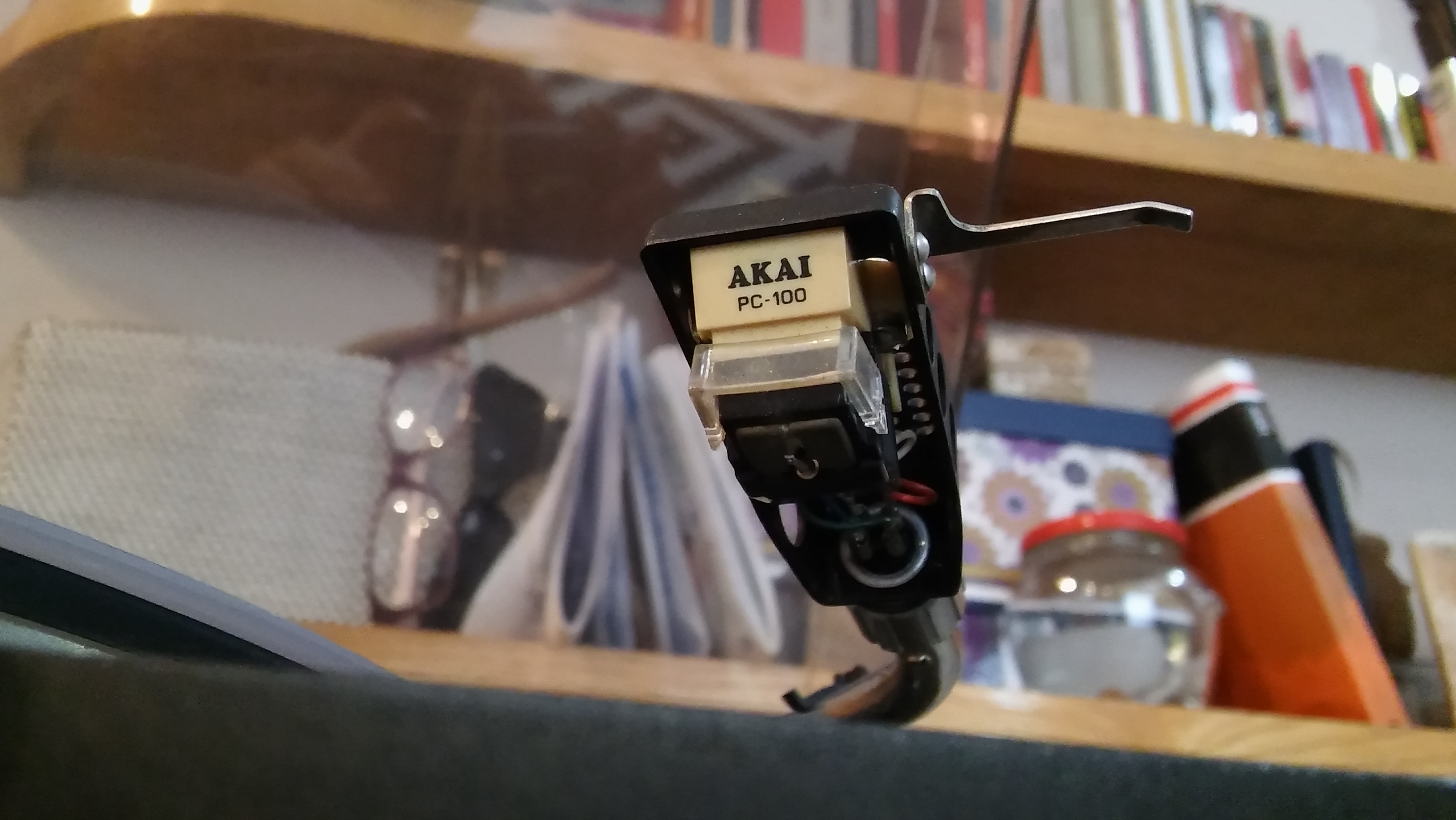

Przy okazji jaką igłę kupić do tego modelu ..,ta wygląda na oryginalną ,więc pewno lekko zajechana..

Skoro na pionierze gra dobrze, to z Twoich obserwacji wynika ze przedwzmacniacz wbudowany w kenwooda jest uszkodzony, albo go naprawiać albo kupic oddzielny preamp. Cd player nie potrzebuje takiego wzmocnienia sygnału jak gramofony. Ale niech się wypowiedzą jeszcze bardziej doświadczeni "gracze".
- Posty: 45171
Re: akai ap 100 c .czy potrzebny jest przedwzmacniacz?
Pewnie jest tak jak napisał kriss.
