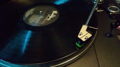

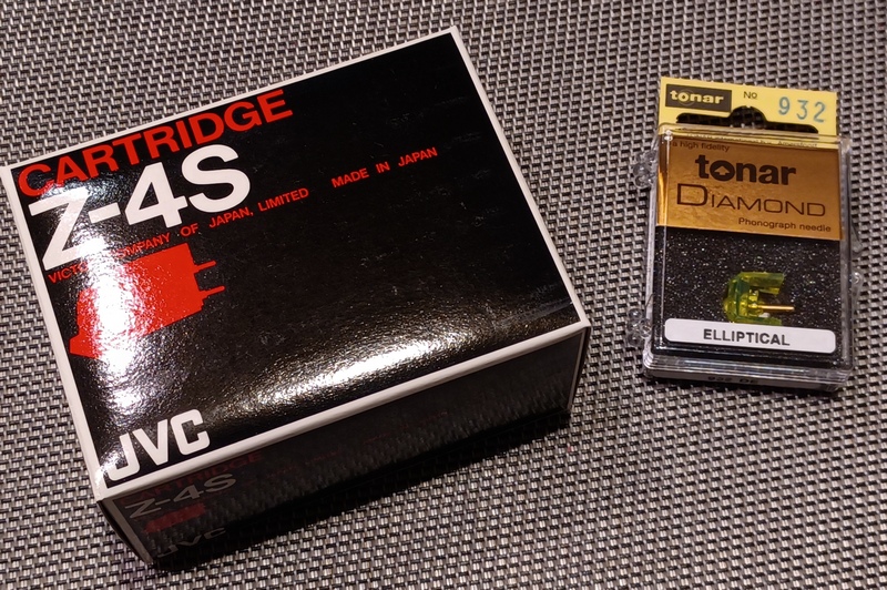

Pojawiła się u mnie Z-4s + igła eliptyczna.
Tak sobie jej słucham i najbardziej podoba mi się jej średnica i góra, a dół wzięty z shura :roll:
Wiadomo, zawieszenie jeszcze nie ułożone, ale nie jest źle.
Lekko podkręciłem dół o jakieś 2 dB i podoba mi się nawet.
Trzeba zwrócić uwagę, że zmiana igły ze sferycznej na eliptyczną pociąga za sobą konieczność przesunięcia wkładki w koszyku.

cobra pisze: ↑
23 lis 2023, 21:07
OK, ale to wynika z tego że eliptyk nie jest oryginalny. Ori igły mają równe długości wspornika (naturalnie).
Bardzo dobrze że to sprawdziłeś i skorygowałeś.
W ostatnim czasie na forum często przypominam o tym by nie zakładać na oślep że każda igła do danego modelu będzie miała grot w tym samym miejscu.

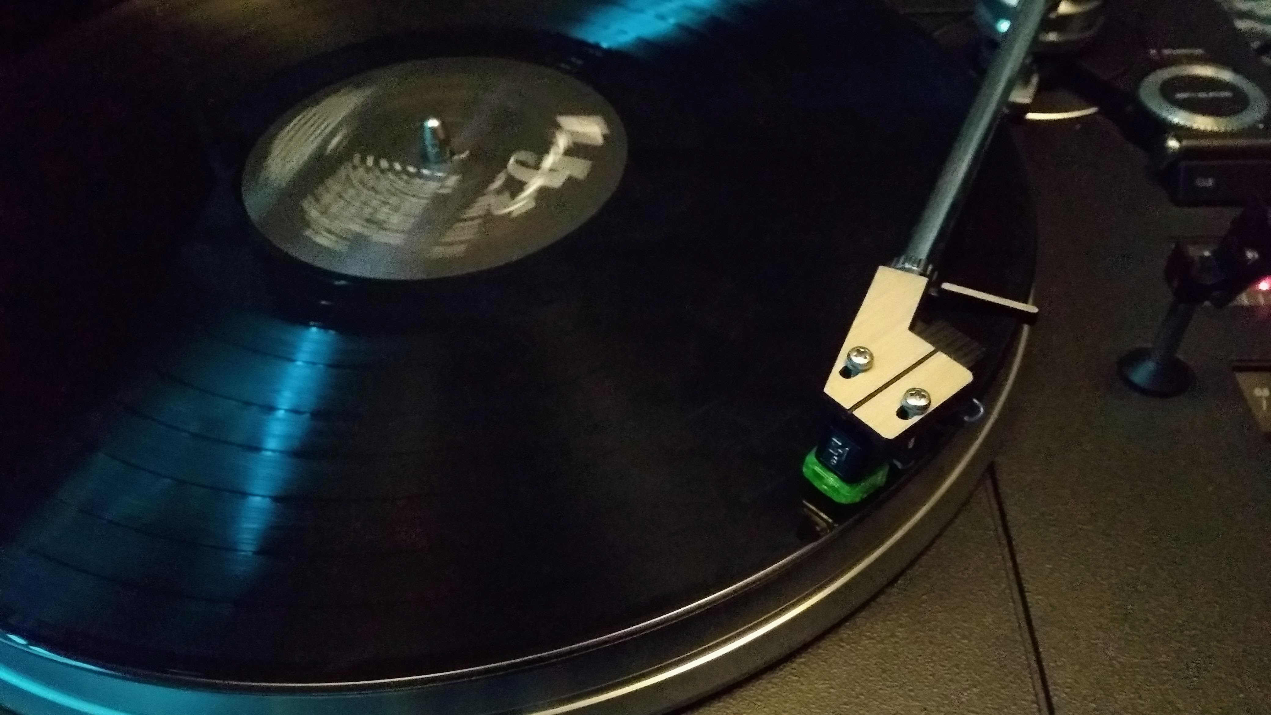

kinky pisze: ↑
19 lis 2023, 18:15
Jak marzenie!
Widzę że masz w koszyku philipsowskim podłużne otwory mocowania wkładki, więc nasunęło się pytanie: to jest oryginał, czy coś przy nim majstrowałeś żeby dopasować wkładkę JVC?

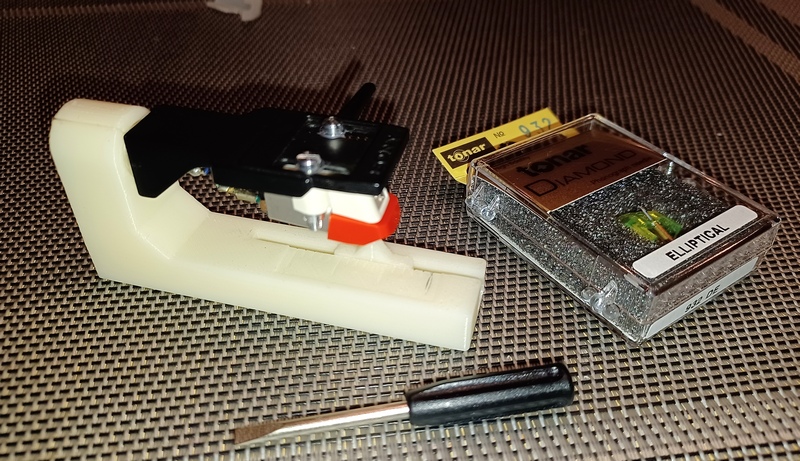

kinky pisze: ↑
23 lis 2023, 23:11
Jaka różnica Ci wyszła?
Z tego co pamiętam, to tak między 1,5 a 2 mm. Chyba eliptyk ma dłuższy wspornik. Dokładnie sprawdzę to wieczorem.
Na razie nawet nie kalibrowałem wkładki na szablon, tylko użyłem drukowanego narzędzia (widać na moim zdjęciu).

syko pisze: ↑
24 lis 2023, 07:29
oryginał
Kupiłem oryginał bez możliwości regulacji i poprosiłem naszego forumowego kolegę z Gdyni, speca od reanimacji wkładek i igieł o zrobienie "fasolek".
Nawet się nie obejrzałem i już był z powrotem u mnie gotowy :)

Zmierzyłem i wychodzi, że różnica długości wsporników wynosi około 1,55 mm (eliptyk jest dłuższy).
Wczoraj ustawiłem wkładkę na headshellu przy pomocy drukowanego 3D narzędzia, a przed chwilą sprawdziłem już szablonem i wyszło, że jest dokładnie według geometrii Lofgren B (tak samo jak moje dwie pozostałe wkładki).
