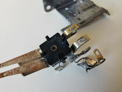

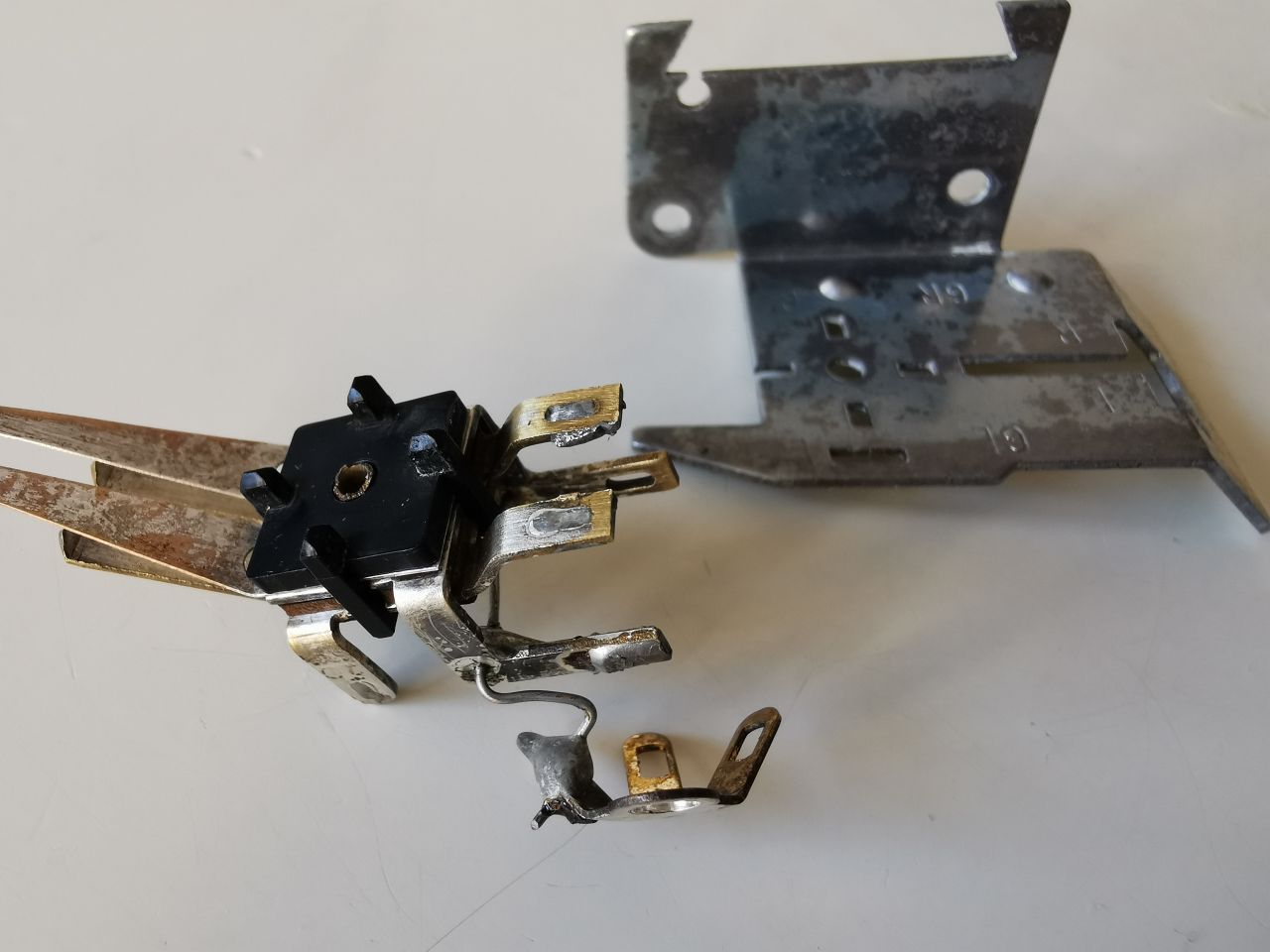

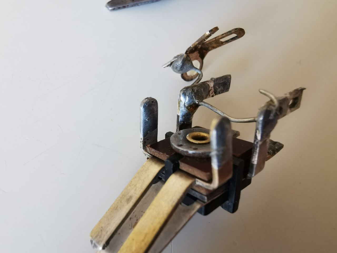

Czy ten miedziany/mosiężny nit trzymał te złącza sygnałowe razem z tą blaszką??
Jaculek
Posty: 2398
Gramofon: Dual 704, 721
Lokalizacja: Świętochłowice
Re: Dual 1019 - Próba reanimacji
#78
Post autor: Jaculek »
Tak. Ten nit łączy ze sobą to wszystko do kupy. Można zastąpić cienką śrubką, jak tu:
viewtopic.php?p=264027#p264027
robertbrzezinski
Posty: 146
Rejestracja: 05 kwie 2020, 23:47
#79
Post autor: robertbrzezinski »
Jaculek pisze:
19 kwie 2020, 18:21
Dzięki. Tak pewnie zrobię bo najmniej roboty a i zdemontować później łatwo

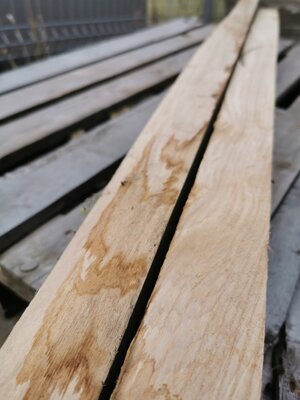

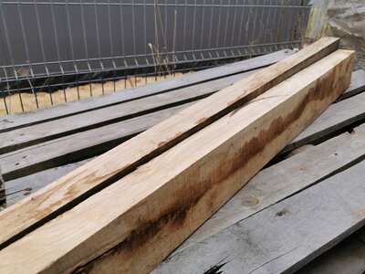

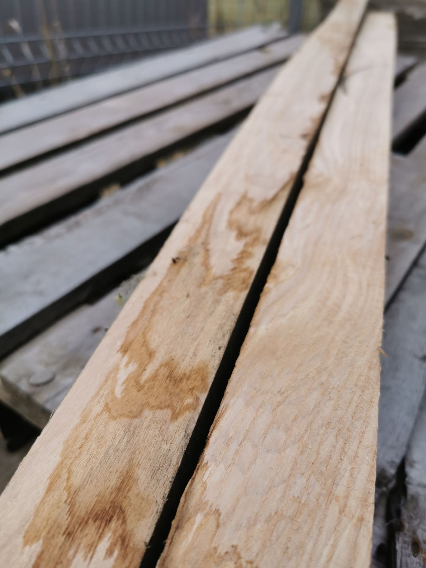

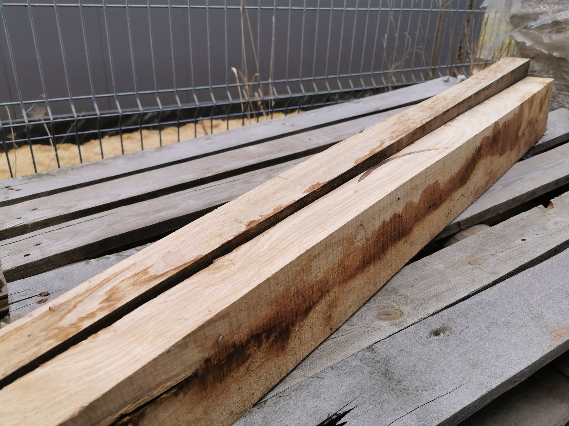

Dębina na plintę już wyciągnięta ze sztapelka :)
Jaculek
Posty: 2398
#81
No tego to chyba nawet oryginał nie miał :D

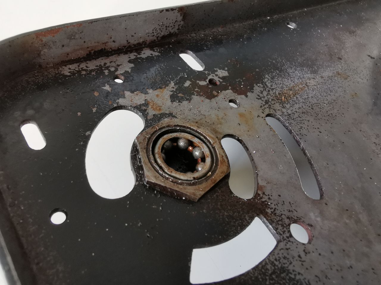

Na te łożyska to ŁT43 wystarczy?
olsza84
Posty: 3304
Gramofon: Dual Fever
#88
Post autor: olsza84 »
Nie smaruje się. Powinno pracować na sucho.

Silnik zaczął pracować dużo ciszej dzisiaj. Może się z czasem dosmarował?! Sam nie wiem. Ale teraz głośniejsze jest samo łożysko na którym pracuje talerz.
Nasmarowałem je olejem do pił łańcuchowych ale wydaje się za rzadki. W dodatku hałasuje :think:
https://youtu.be/V8ehTm5kj00
olsza84
Posty: 3304
#90
robertbrzezinski pisze:
21 kwie 2020, 22:39
Wyczyść ;) I nasmaruj smarem litowym albo tym ŁT. Sprawdź też poprawność złożenia - kolejność podkładek i strony. Jakby co mam jakieś łożysko u siebie na stanie. Ja w swoim Dualu wymieniłem dodatkowo kulki łożyska na ceramiczne. Są trochę cichsze. Ale to dodatkowy upgrade. Póki co spróbuj ze smarem.
Ośkę nasmarowałeś?
