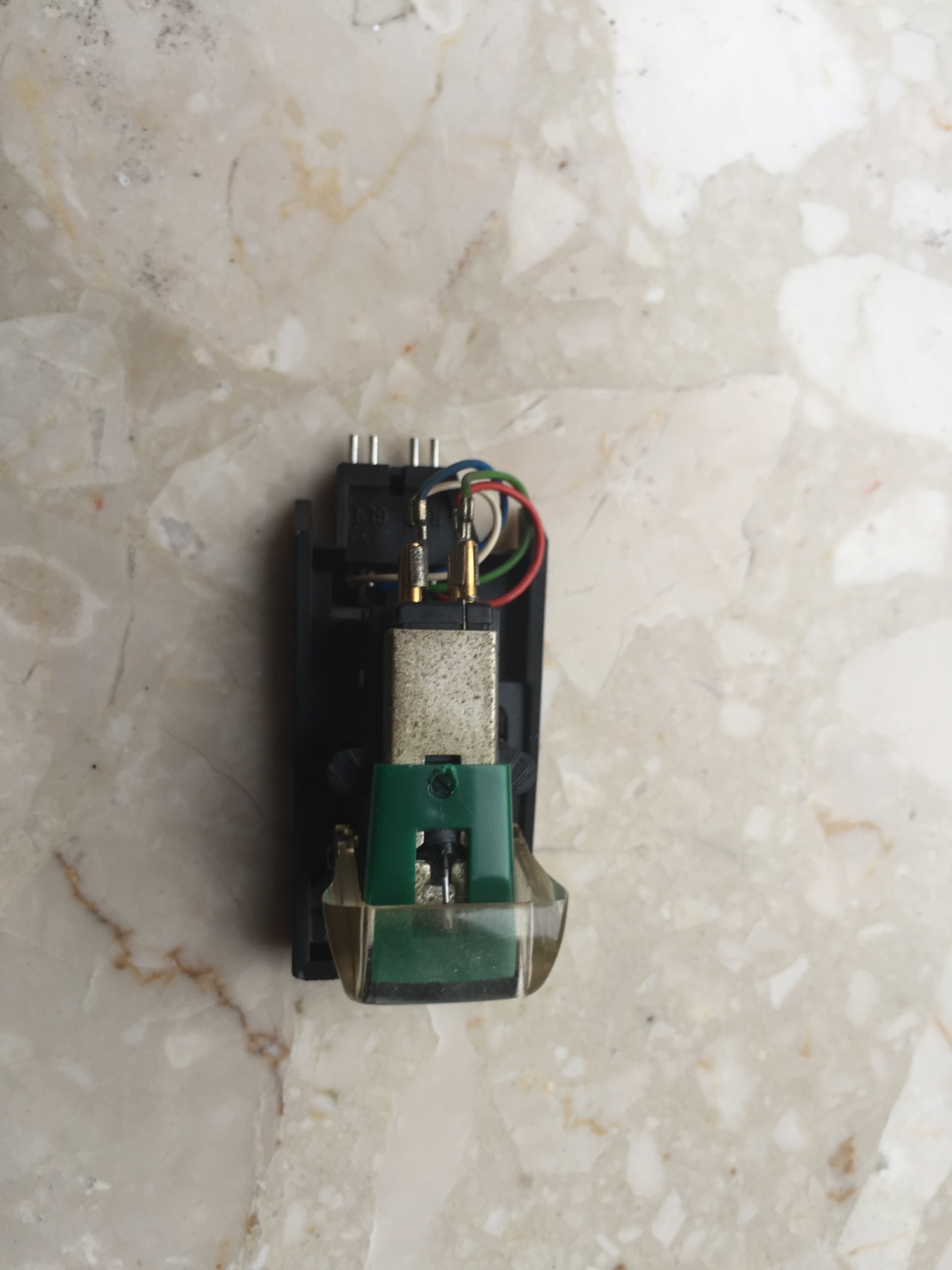

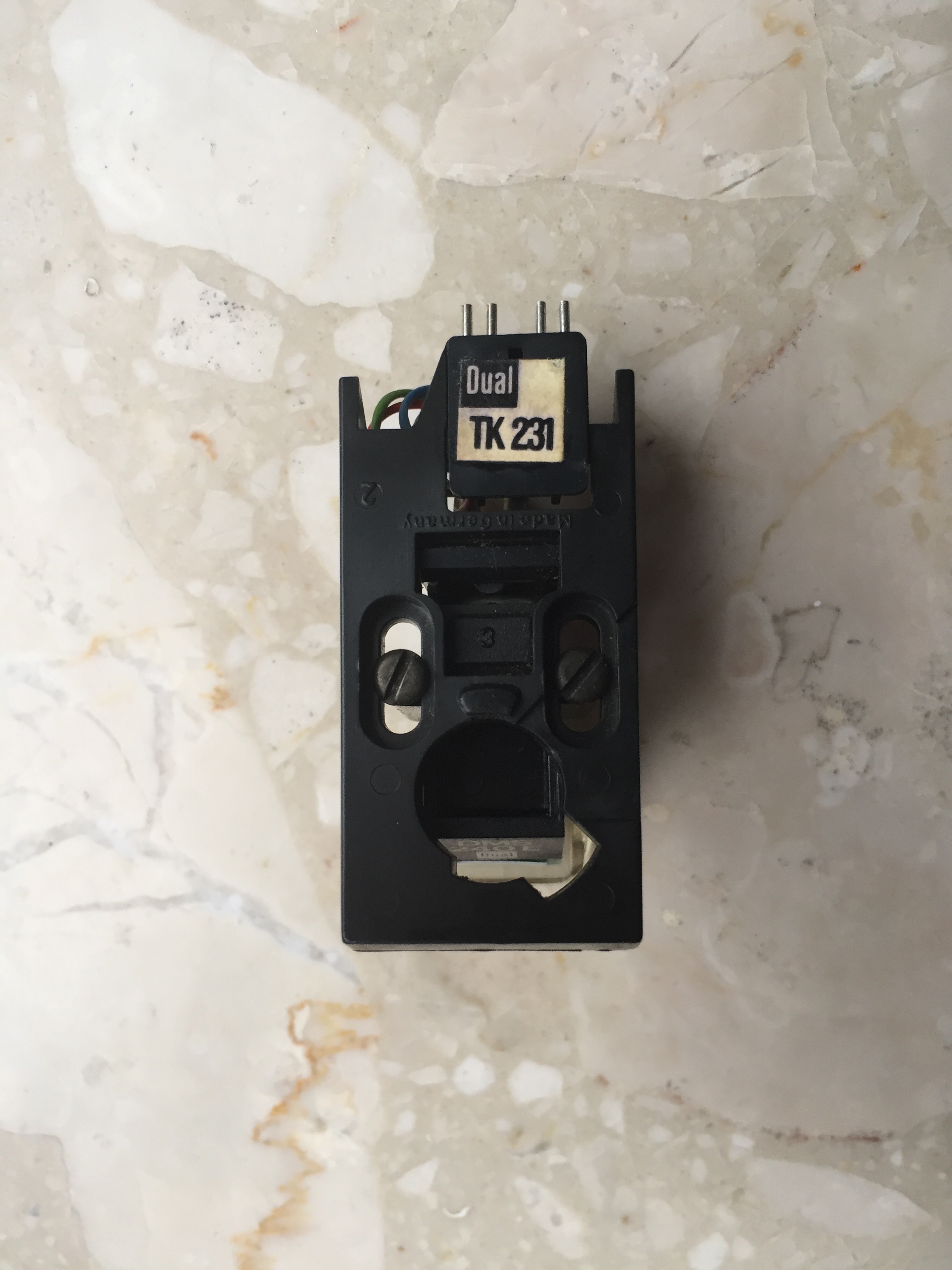

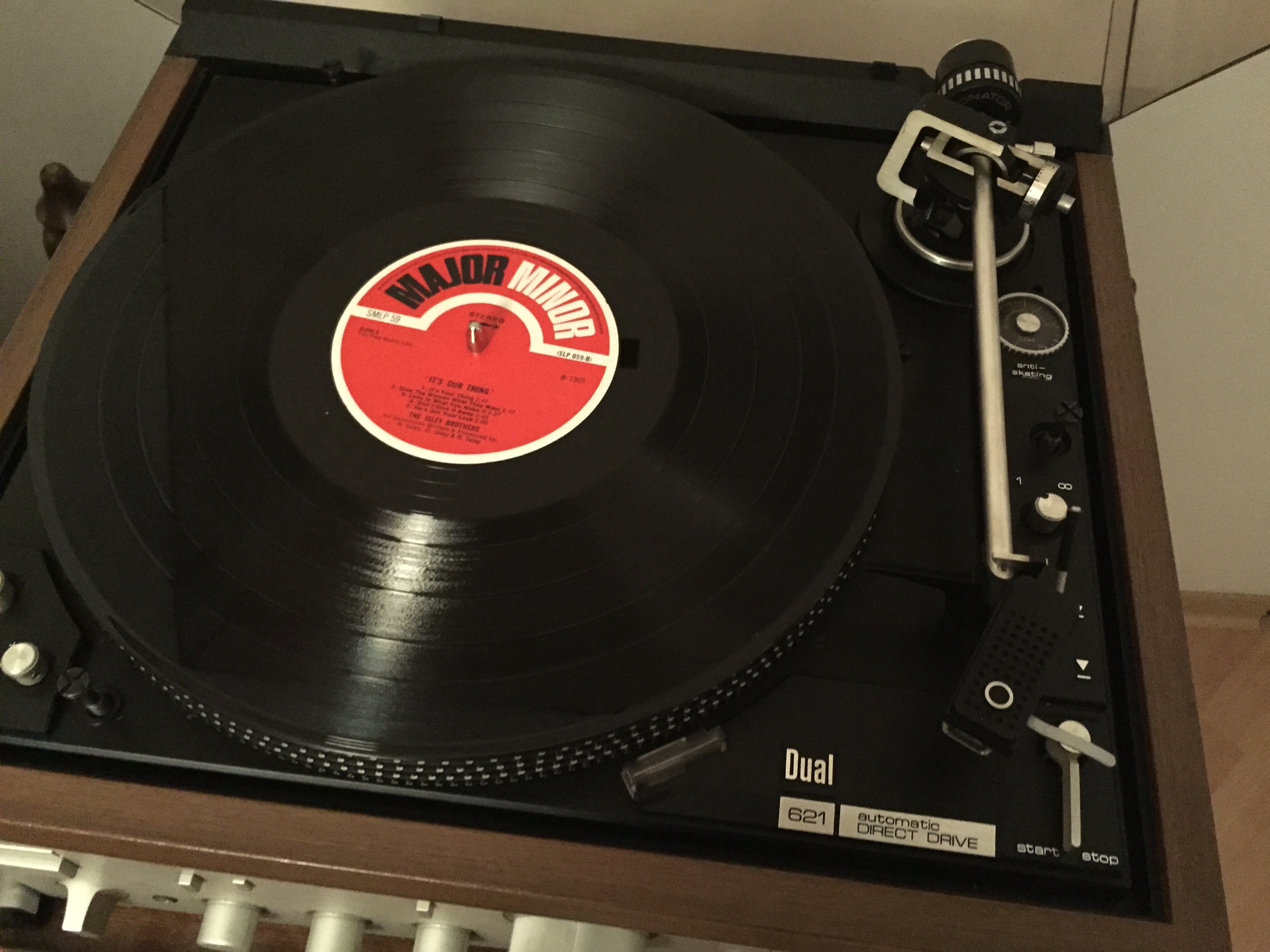

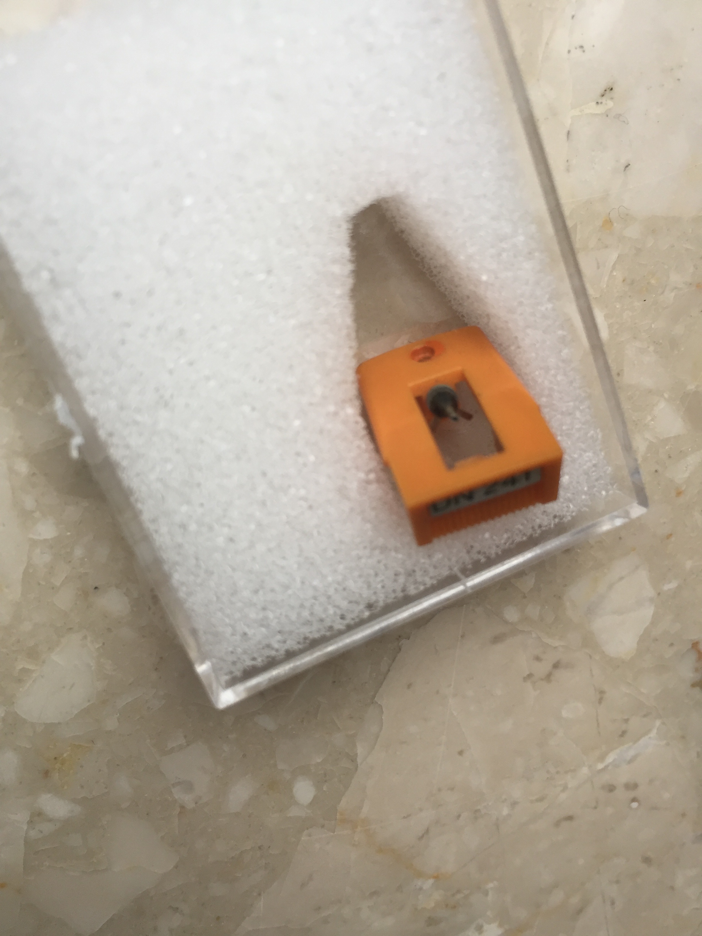

Wydaje mi sie, ze mam dobrze zbalansowane ramie. Gramofon to dual cs-621, nacisk ustawilem 1.5grama, anti-skating 1.5 . Jestem poczatkujacy - powiedzcie co potestowac, zakladajac, ze wzmacniacz i glosniki sa OK. Z tego co zauwazylem to gdy troche pogmeram przy koszyku/wkladce to czasami trace ten kanal (styk? wkladka), a jak przeczyszcze styki koszyk-ramie siprytusem to mam wrazenie, ze czasami problematyczny kanal wyrownuje sie z tym drugim.

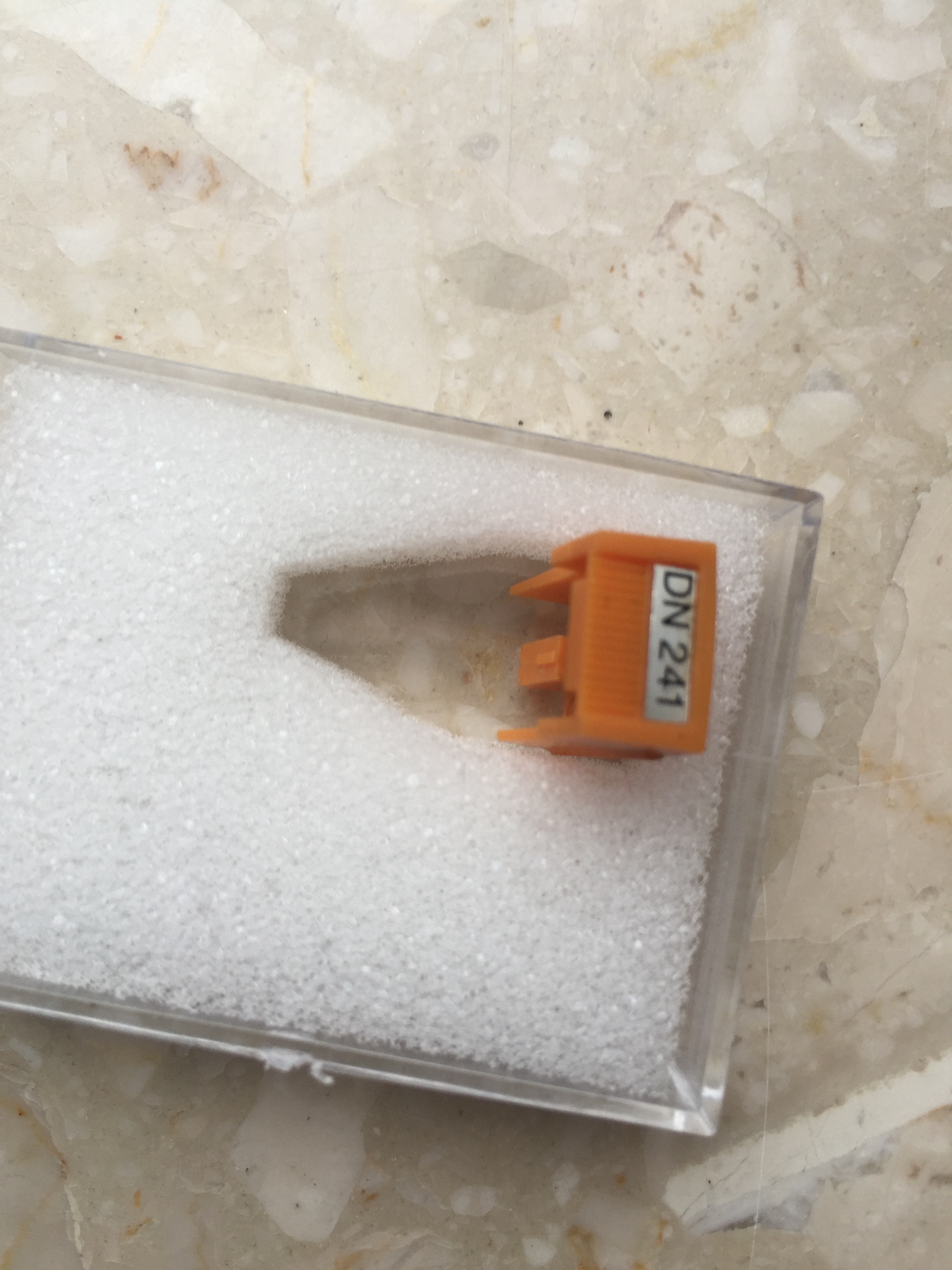

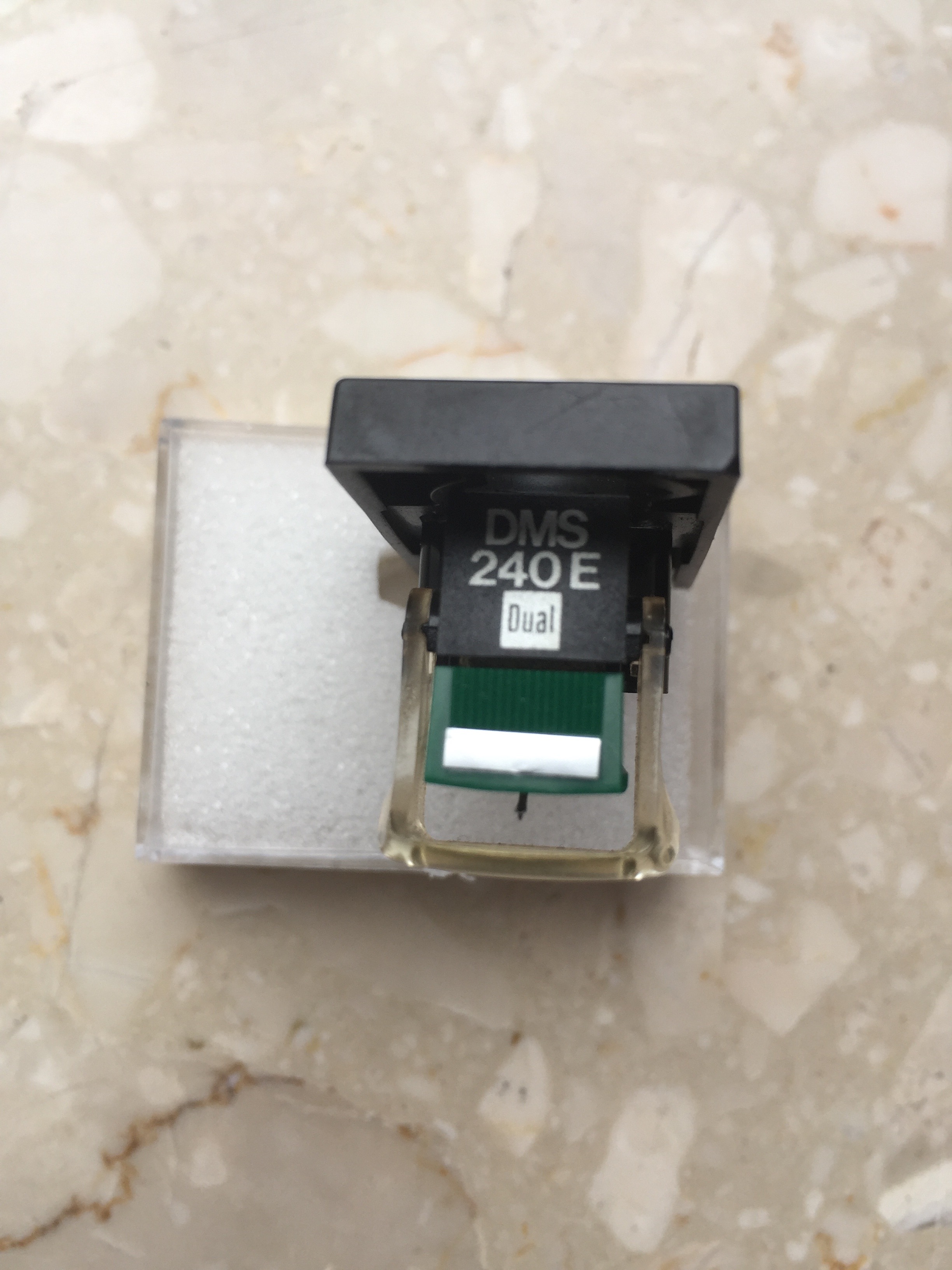

Wiem, to moze byc wszsytko... . Po prostu zastanwiam sie, czy jest sens w ciemno kupowac jakas wkladke. Gramofon kupilem z opisem "wkladka do wymiany" i faktycznie byl "niemy". Przeczyscilem styki, kupilem zamiennik igly od thakkera (ten zielony - patrz zalaczniki, pomaranczowa/brazowa igla jest stara). Wkladka jest zdaje mi sie oryginalna i taka tez zostawilem, bo dziala.
UPDATE: jednak opis mowil, ze tylko igla do wymiany.

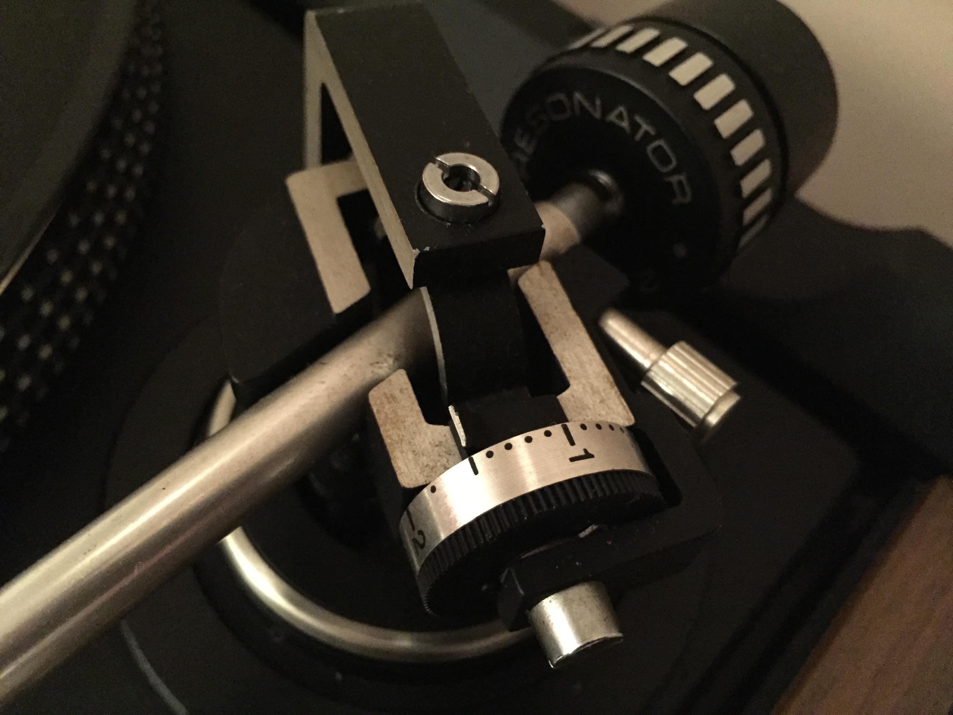

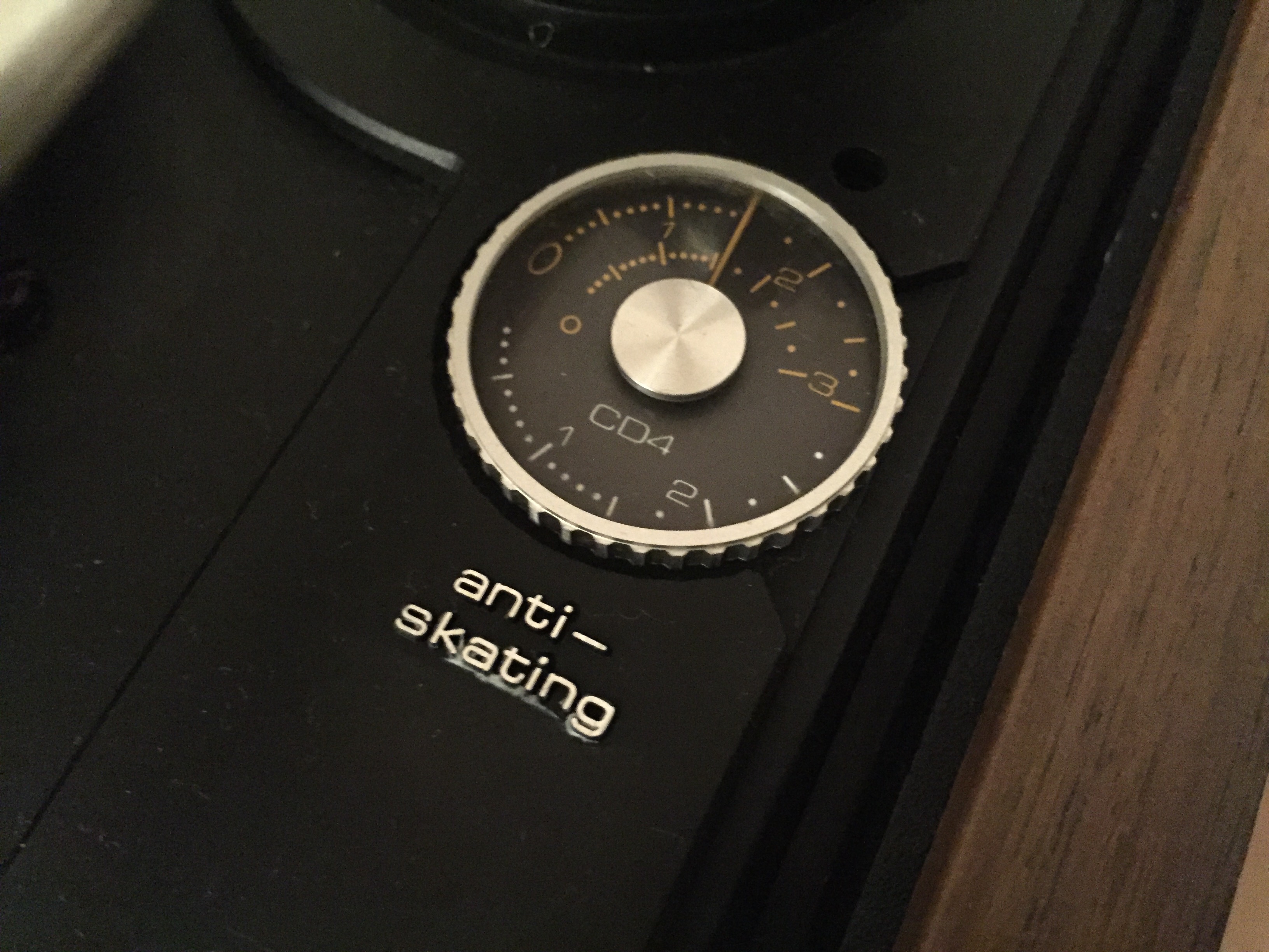

- gramofon "złożony do kupy", brak płyty winylowejTo opowiedz nam jak je zbalansowałeś
- nacisk i anti skating ustawione na 0
- zdjęta przeciwwaga
- założony koszyk z wkładką, igła, osłona igły opuszczona, żeby chronic igłę
- wkładamy ramię przeciwwagi do głównego ramienia tak, żeby była możliwość regulacji w obie strony (w sensie - wsunięcia, wysunięcia ramienia z...ramienia). Sama przeciwwaga ustawiona na połowę swojego zakresu.
- przesuwam ramię nad talerz na którym obraca się normalnie płyta (powiedzmy okolice pierwszej/drugiej ścieżki ~4 minutowej)
- rozpoczynamy zabawę z poziomowaniem ramienia, kręcimy przeciwwagą, tak aby ramię nie opadało i nie odbijało do góry. Jeśli jest to niemożliwe - trzeba wsunąć/wysunąc trochę ramię przeciwwagi, zakręcić śrubę mocującą i ponownie próbować ustawić przeciwwagę.
- ustawić nacisk wg wytycznych producenta wkładki/igły. Ja nie miałem takich instrukcji więc wybrałem 1.25
- ustawić anti skating o wartości identycznej z naciskiem
@Wojtek, tak mniej więcej to wyglądało. Po przesłuchaniu 1-2 płyt zauważyłem, że ramię pod koniec płyty zaczęło zjeżdzać - zmieniłem nacisk/anti skating na 1.5 i tak działa do teraz.
Mój Dual nie ma regulowanych nózek (stół też nie...) - więc pominąłem poziomowanie (poziomica) samego gramofonu / stoliczka. Jak bardzo zwaliłem sprawę?
W załączniku foty ustawienia ramienia/przeciwwagi.

Bardzo. Od tego należy zacząć
Mam nadzieję że odłączasz gramofon od prądu i nie kładziesz płyty na talerz podczas balansowania
Przecież wiesz jaką masz wkładkę/igłę i nawet Thakker podaje 1.5g w swojej ofercie
No i super
Jak masz nacisk i AS ustawiony na 0 to czy ramię nad talerzem samo powraca do stopki albo oddala się od niej czy też wisi w miejscu?

Owszem.Mam nadzieję że odłączasz gramofon od prądu i nie kładziesz płyty na talerz podczas balansowania
Trudno mi powiedzieć, czy tak było wczesniej, bo kilka dni temu przedstawiłem stolik do innego pokoju. Wczoraj zrobiłem test i ramię delikatnie opadało. Dziś wypoziomowałem ramię ponownie, ale poprzedziłem to poziomowaniem stolika i gramofonu (była niezbędna korekta około 1-2 na tylnich nózkach). Następnie ustawiłem ramie tak, aby trzymało poziom nad talerzem. Odpowiadając na Twoje pytanie - nie wraca do bazowej pozycji, a zostaje tam gdzie puszczone.Jak masz nacisk i AS ustawiony na 0 to czy ramię nad talerzem samo powraca do stopki albo oddala się od niej czy też wisi w miejscu?
Zrobiłem też eksperymenty z kablami (*przed* ponownym ustawieniem ramienia):
- Zamiana kanałów na wejściu przedwzmacniacza: problem z głośnością nadal wystował
- zamiana kabli we wkładce - problem przestał być widoczny, albo nie występuje tak często (?!)
Zauważyłem też, choć to może być złudne, że problem z głośniejszym jednym kanałem występuje częściej na początku płyty
Powtórze testy za jakiś czas, już na nowym "setupie".
