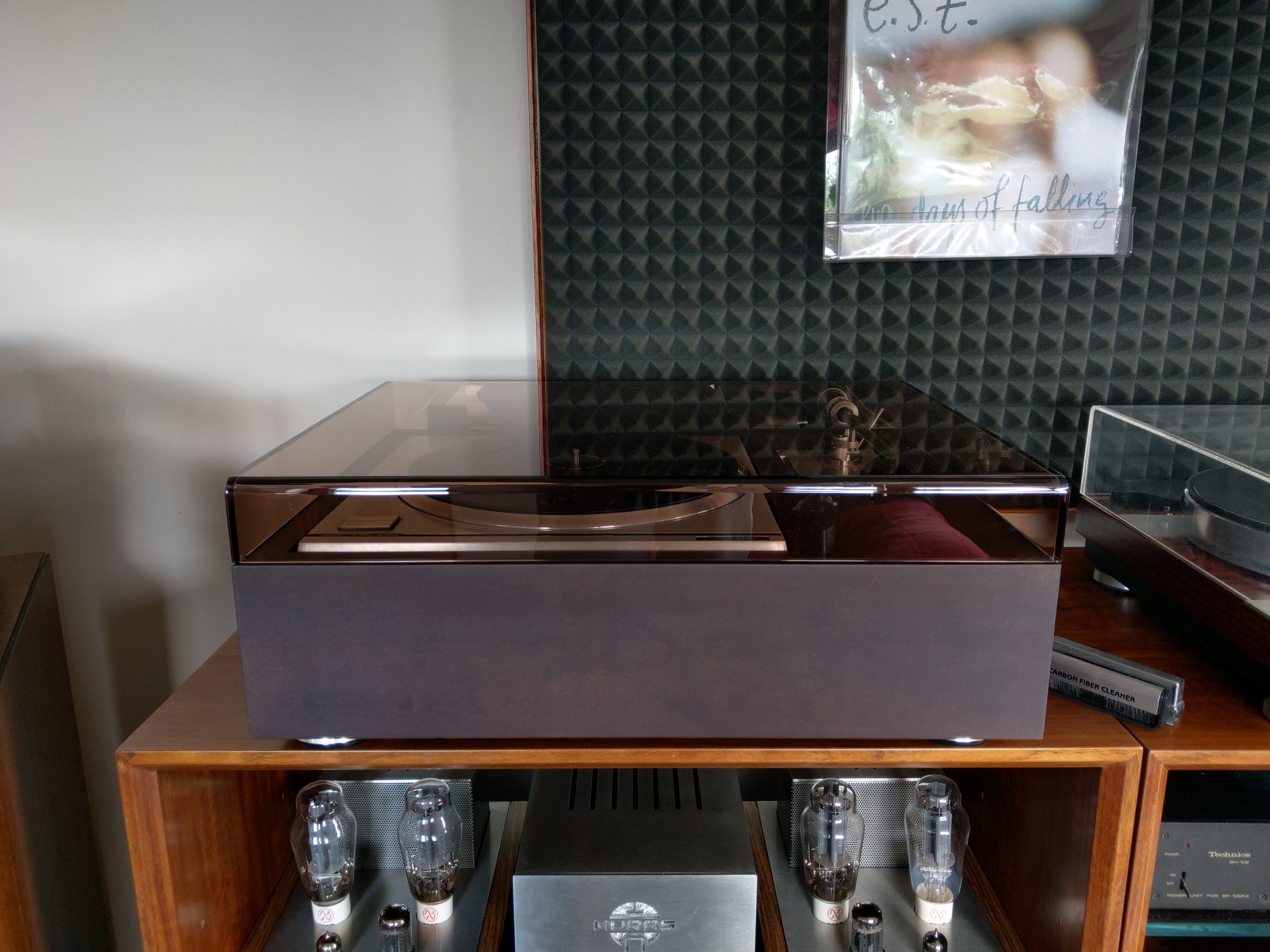

Pawelec mogłeś zrobić to lepiej. Ten fornir i matowe wykończenie nie robią wrażenia wow. Oczywiście to Tobie ma się podobać, ale...
Będziesz coś jeszcze robił z plintą? Z połyskiem i ciekawym fornirem plinta wyglądałaby lepiej.

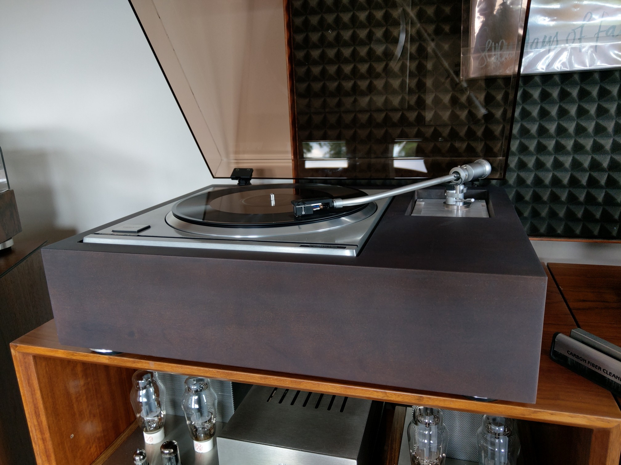

Myszor pisze:
08 lip 2022, 22:36
Ramię dupką o ten boczek nie haczy ?
mrcnoos pisze:
09 lip 2022, 16:43
Ale faktycznie z tych zdjęć widać jakby przy założonym boczku ramię nie mogło dojść do środka...

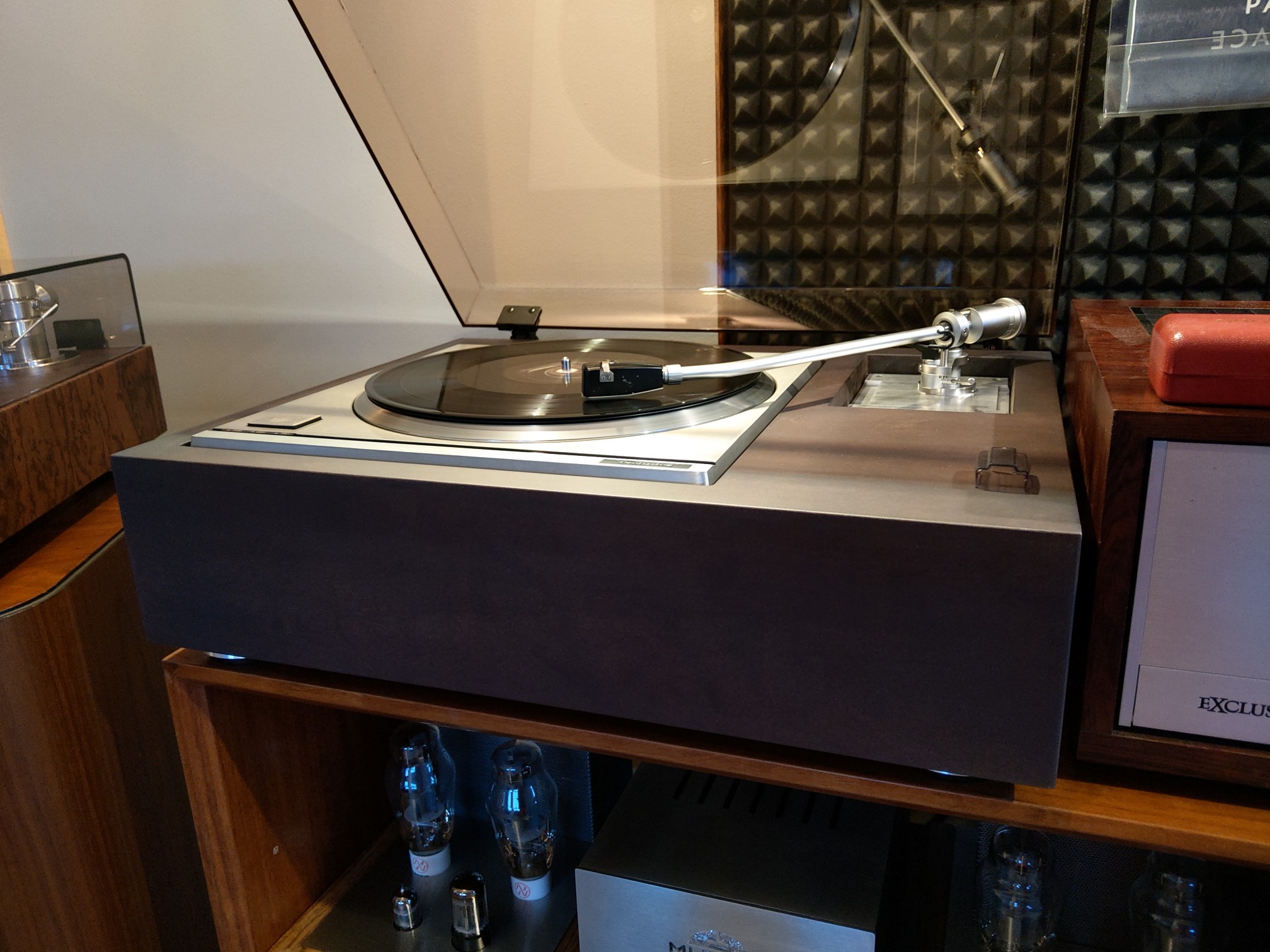

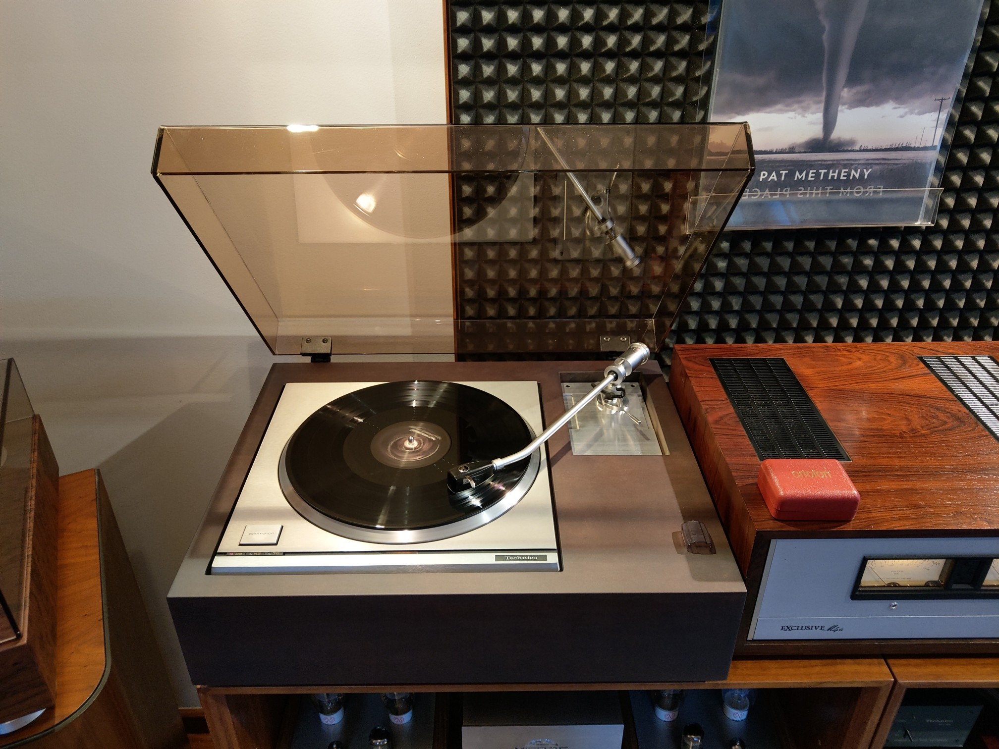

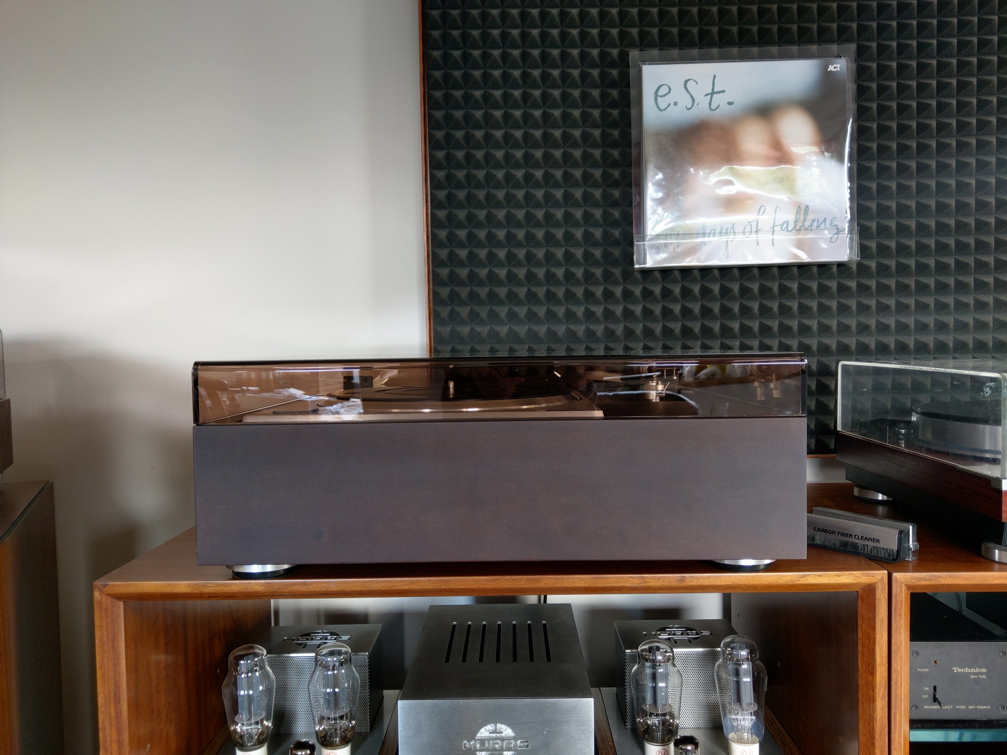

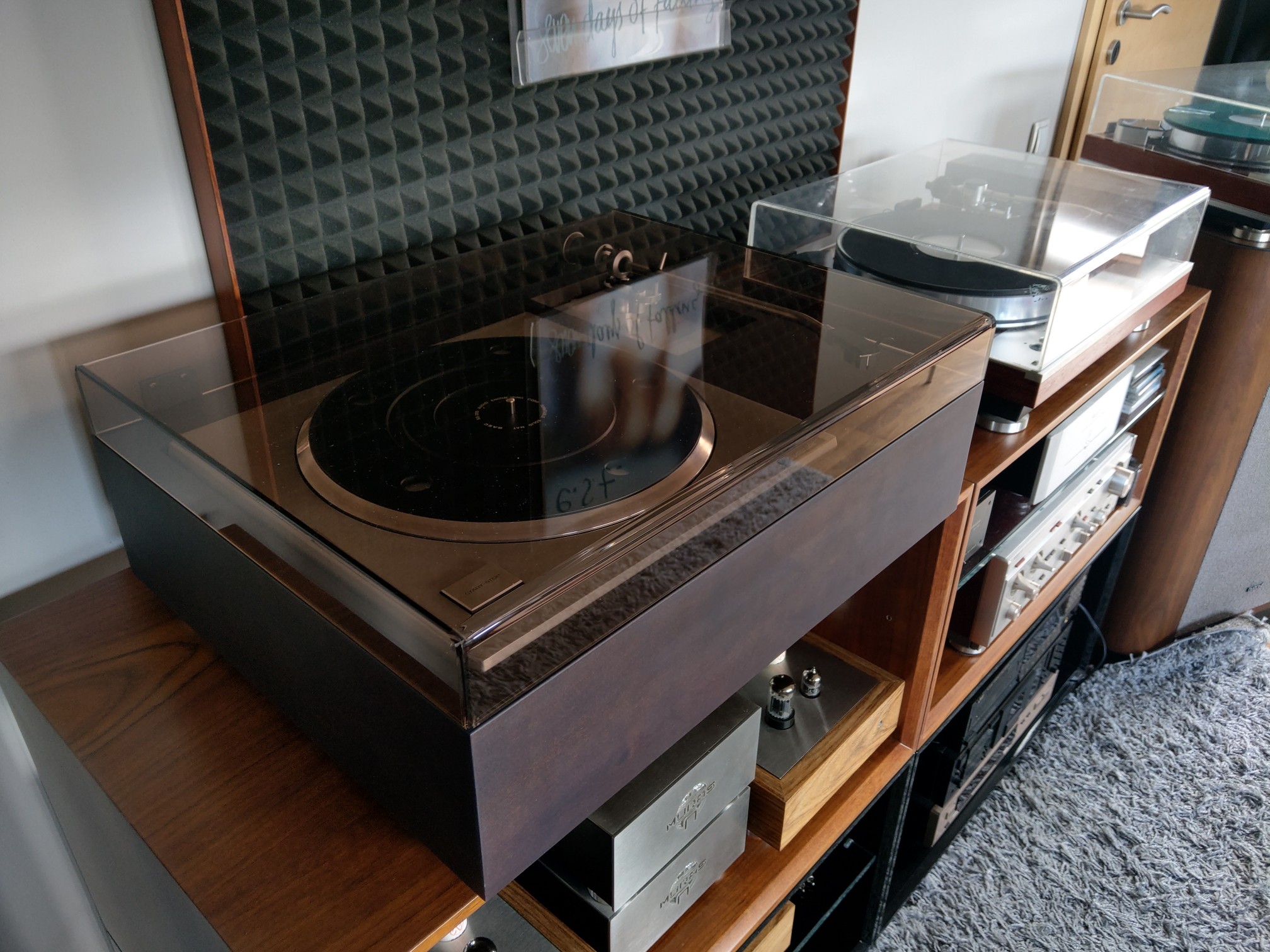

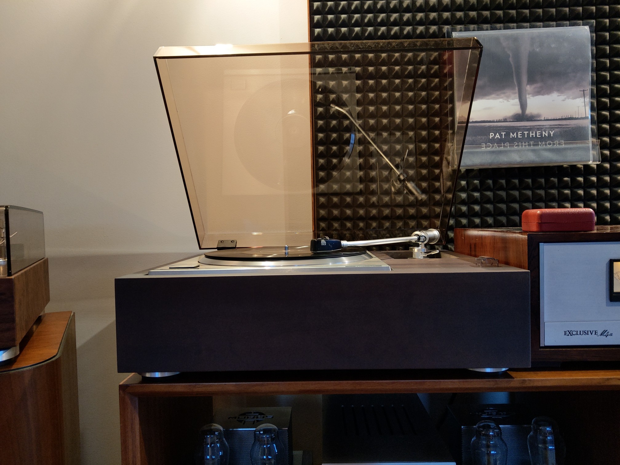

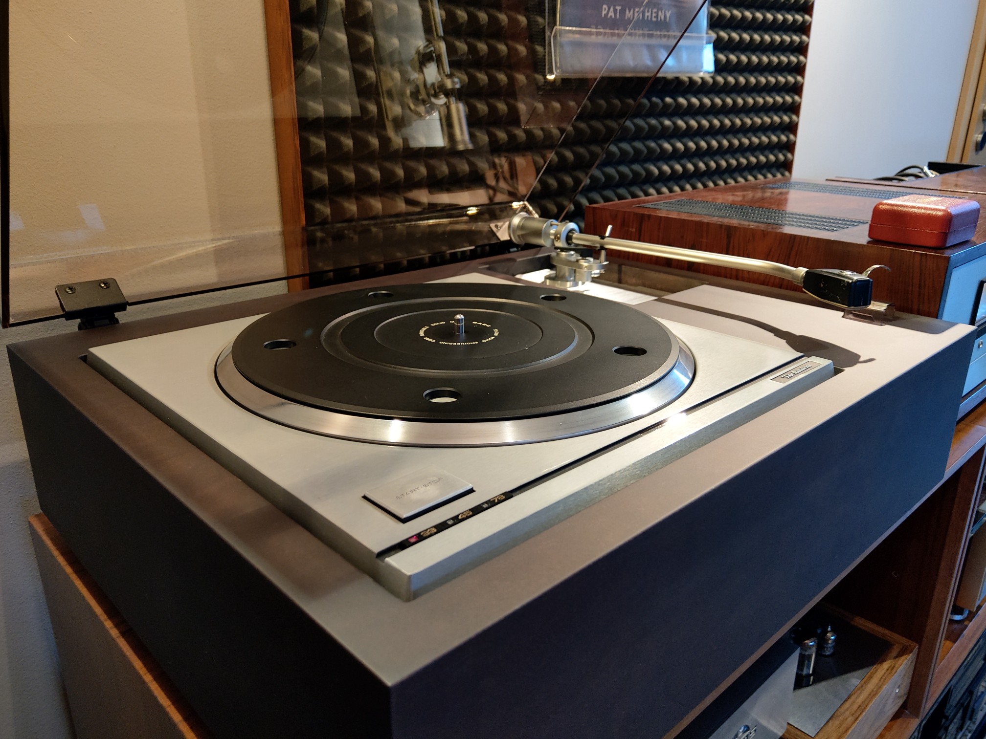

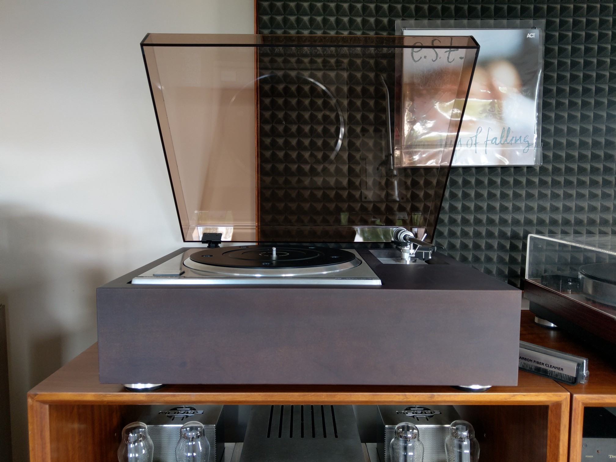

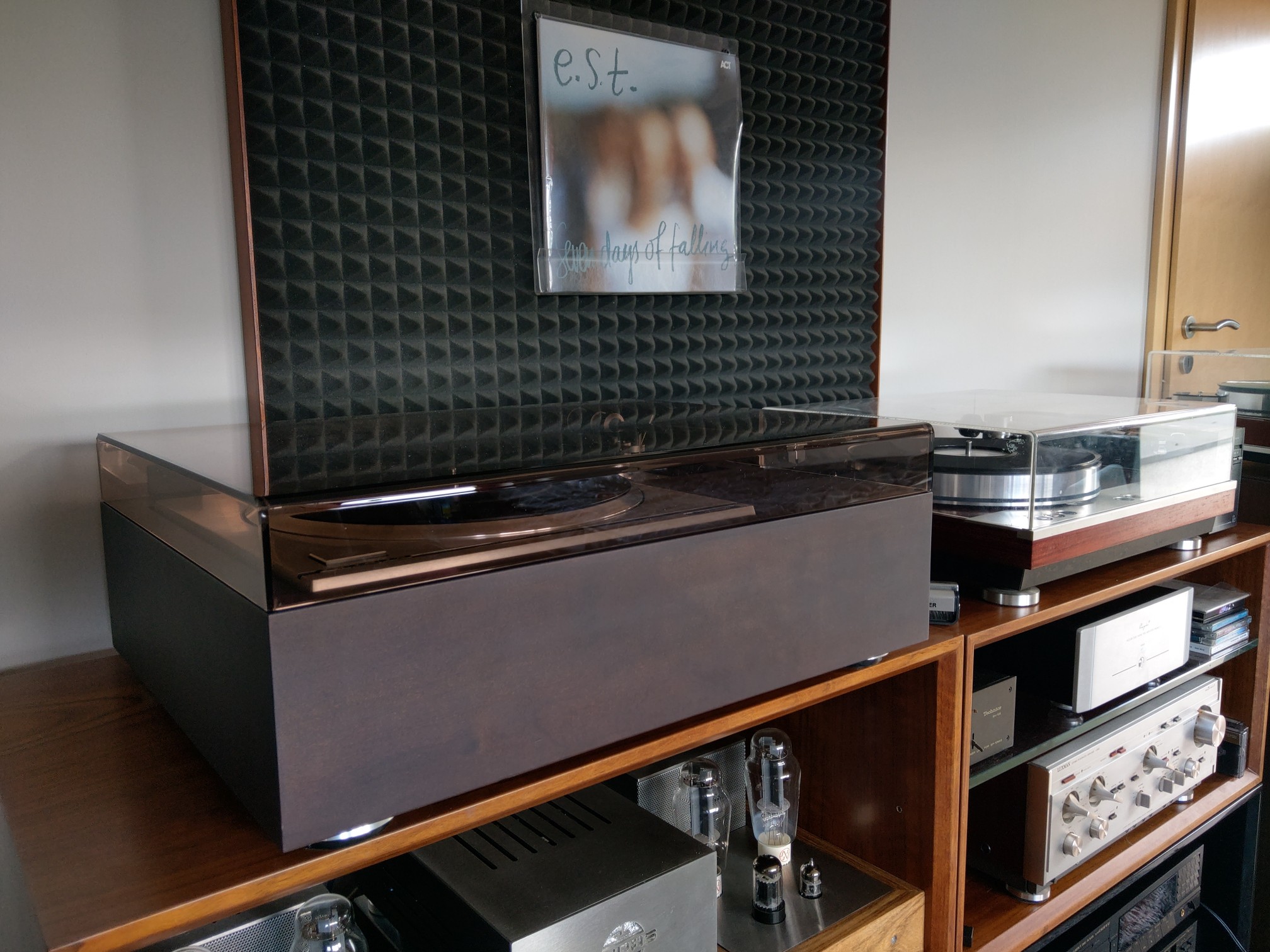

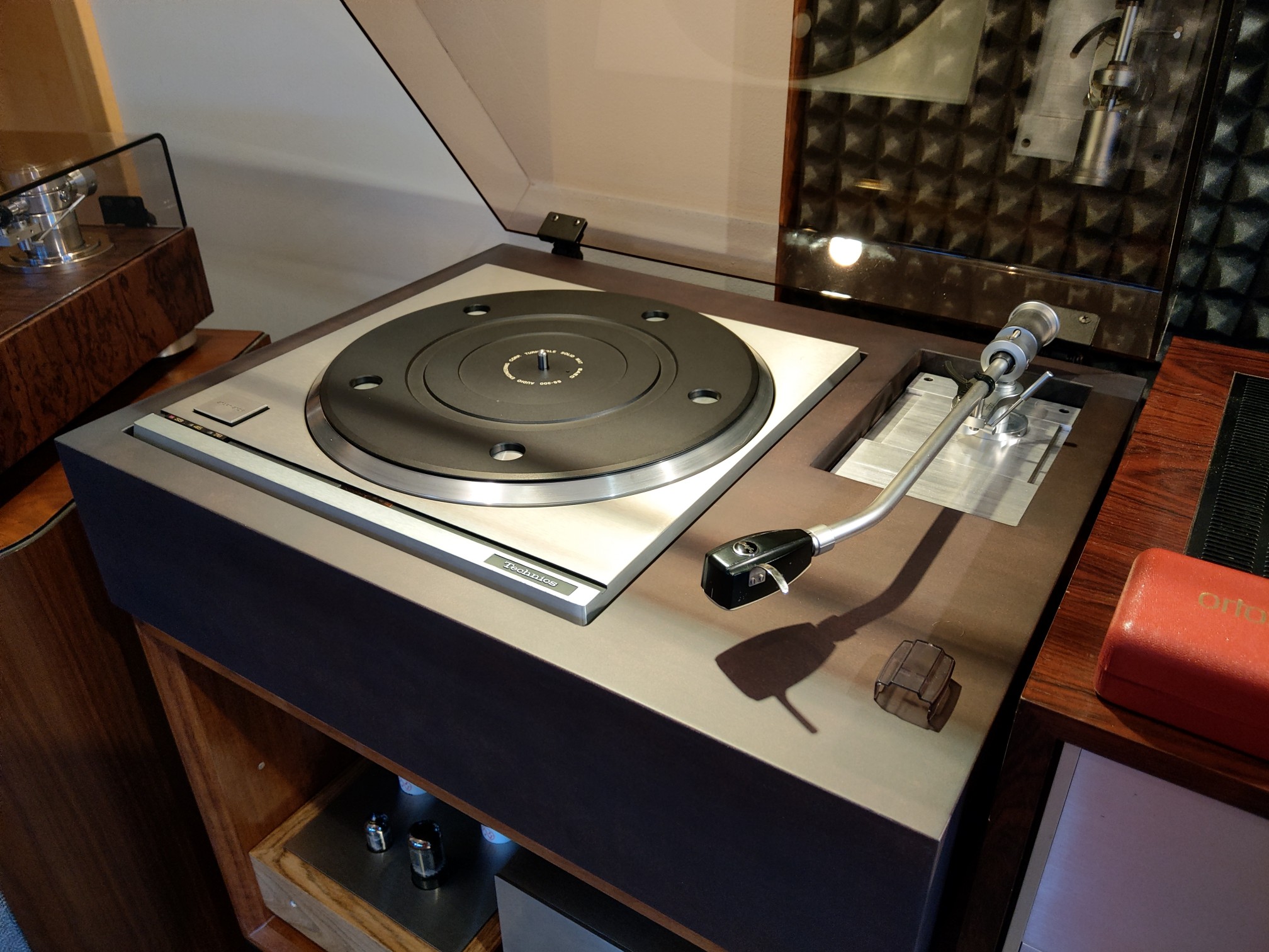

Macie rację :clap: . Projekt powstawał w wersji z pokrywą z pleksi i ramieniem Ortofon RMG 309i o długości efektywnej 320 mm (to na zdjęciach). W takim wydaniu wszystko się pięknie mieści. Jednak bardzo mi się podoba pokrywa od Exclusive P3 z drewnianymi boczkami i szklanym wypełnieniem. Przy pierwszej przymiarce okazało się, że Ortofon lekko haczy przy końcu płyty. Brakuje dosłownie 8 mm więc boczki 18 mm świetnie się sprawdzą przy innych ramionach np. SME 3012R . Tym sposobem będą dwa warianty gramofonu - 1. pokrywa pleksi, 2. pokrywa szklana z boczkami :dance: .

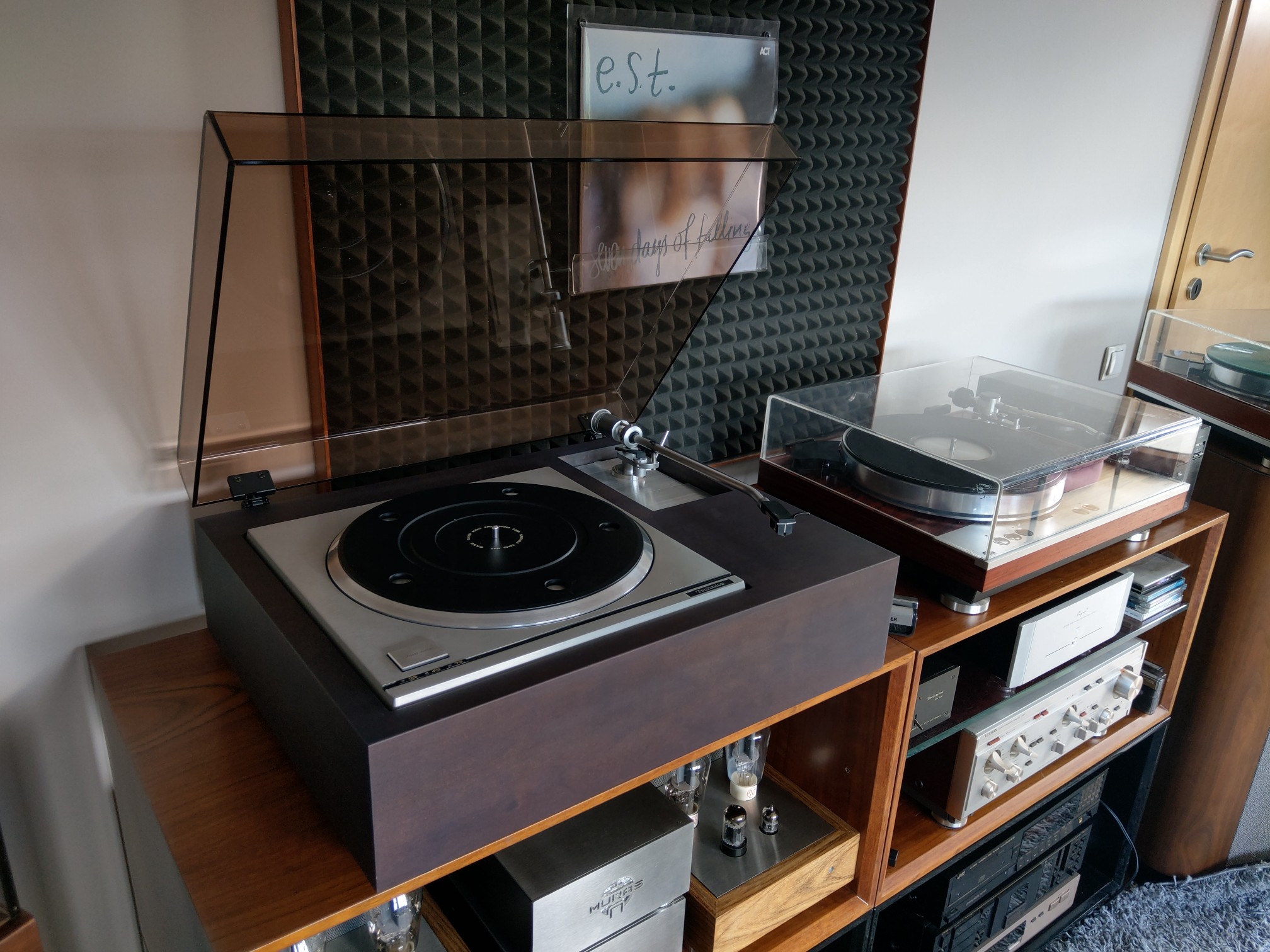

Teraz już tylko czekam na SPU do kompletu :)

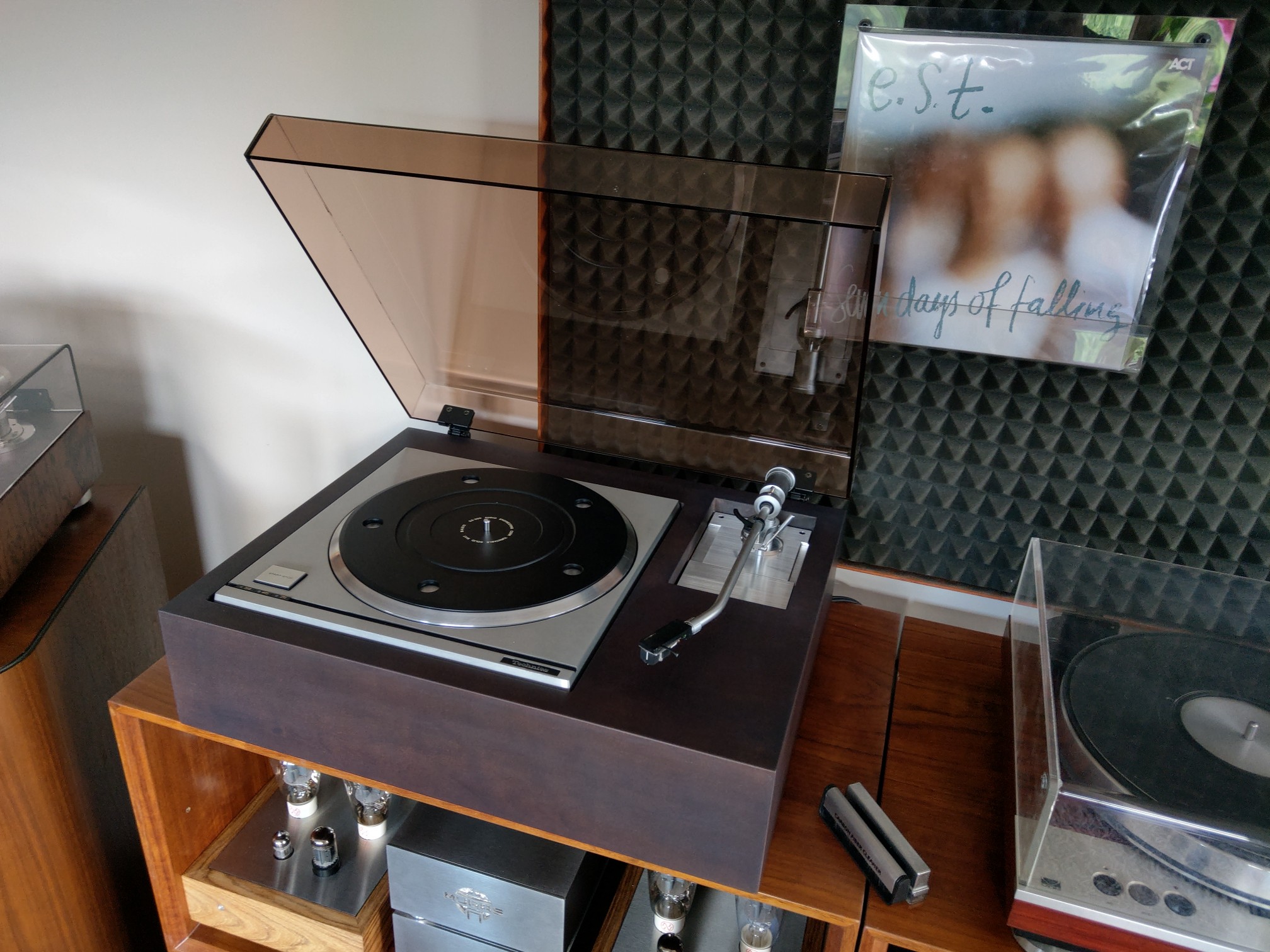

Tak kręciłeś że aż się napęd spalił i odymił pokrywę :lol: A poważnie to ładnie mu z tą ciemną :clap:

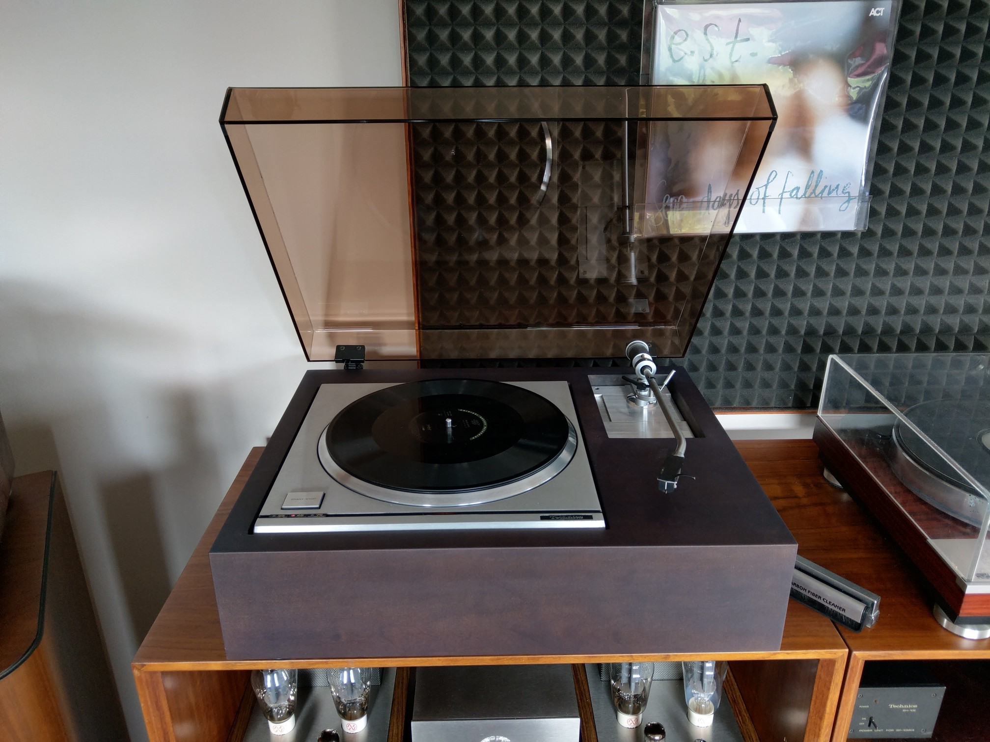

jak podstawa miałaby grubość pokrywy, to byłaby ocena 6
a tak tylko piątka z plusem :mrgreen:

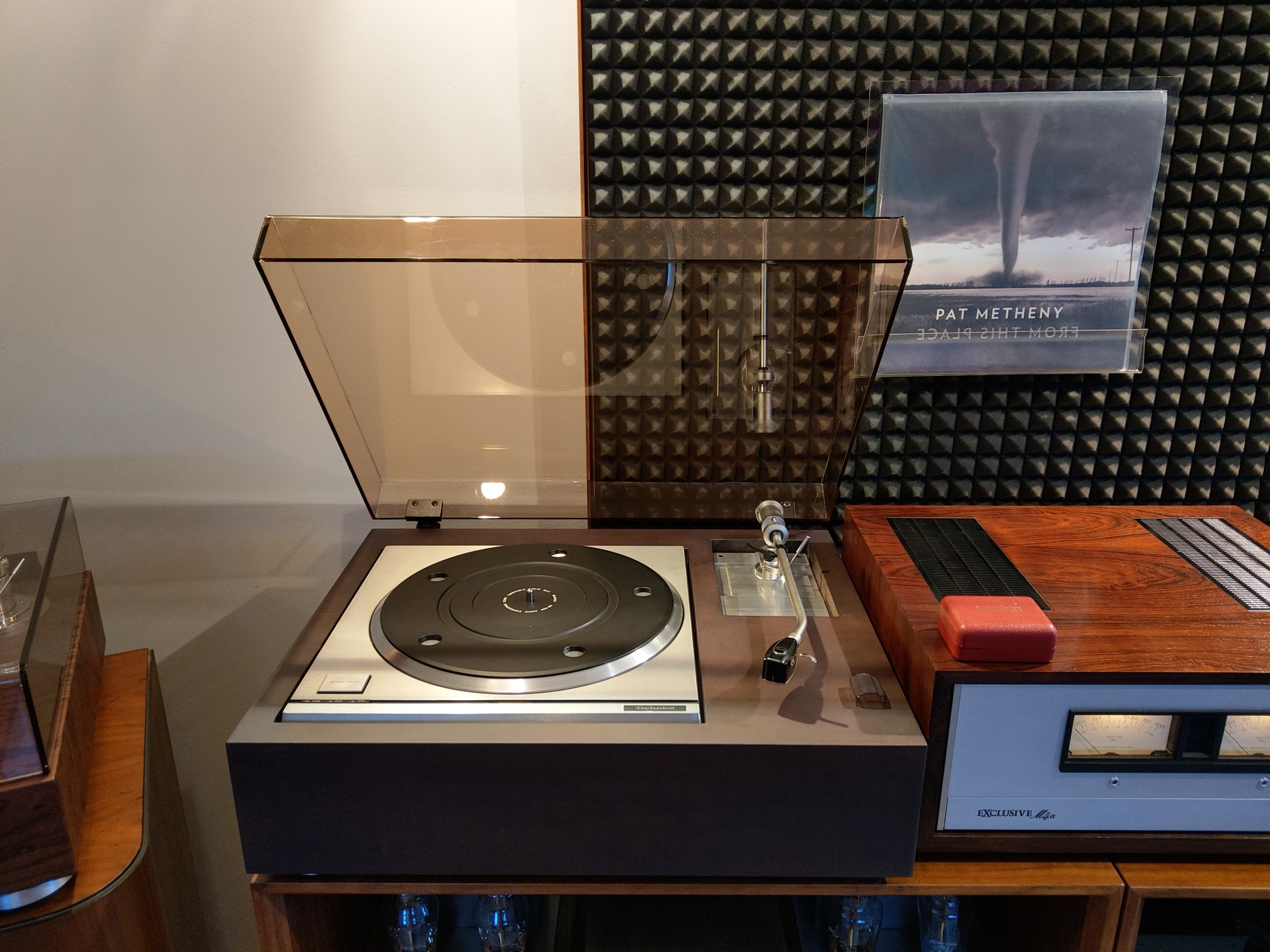

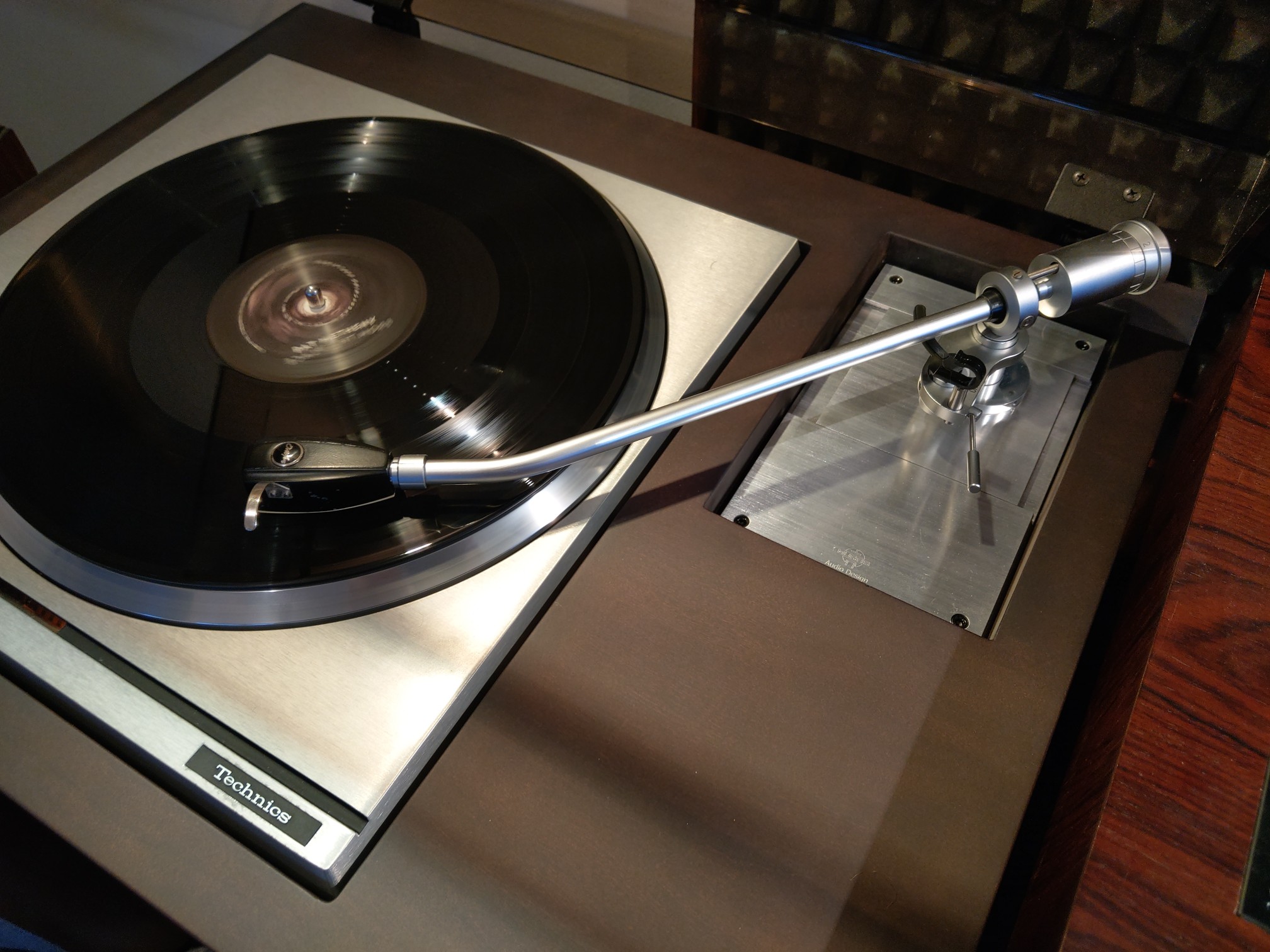

Pozwoliłem sobie zapiąć Twoją wkładkę SPU na Ortofona RMG 309. Taki zestaw spełnia moje oczekiwania wizualne ale przede wszystkim odsłuchowe. SPU świetnie się sprawdza na tym ramieniu. Jeżdżę z obciążeniem między 2,5 a 5 gram i podziwiam jak ta wkładka reaguje (mam nadzieję, że zawieszenie wytrzyma ;) ale przecież to Marka wkładka :mrgreen: ). Super, jestem pod wrażeniem :clap:

no tera to wygląda jak gramofon :clap:
SPU mimo nacisku i nawet na szlifach eliptycznych warto pomęczyć z ustawieniami szczególnie VTA, nie jest taki tępy kołek jak dl103, ja tam nie szukam już innych wkładek
