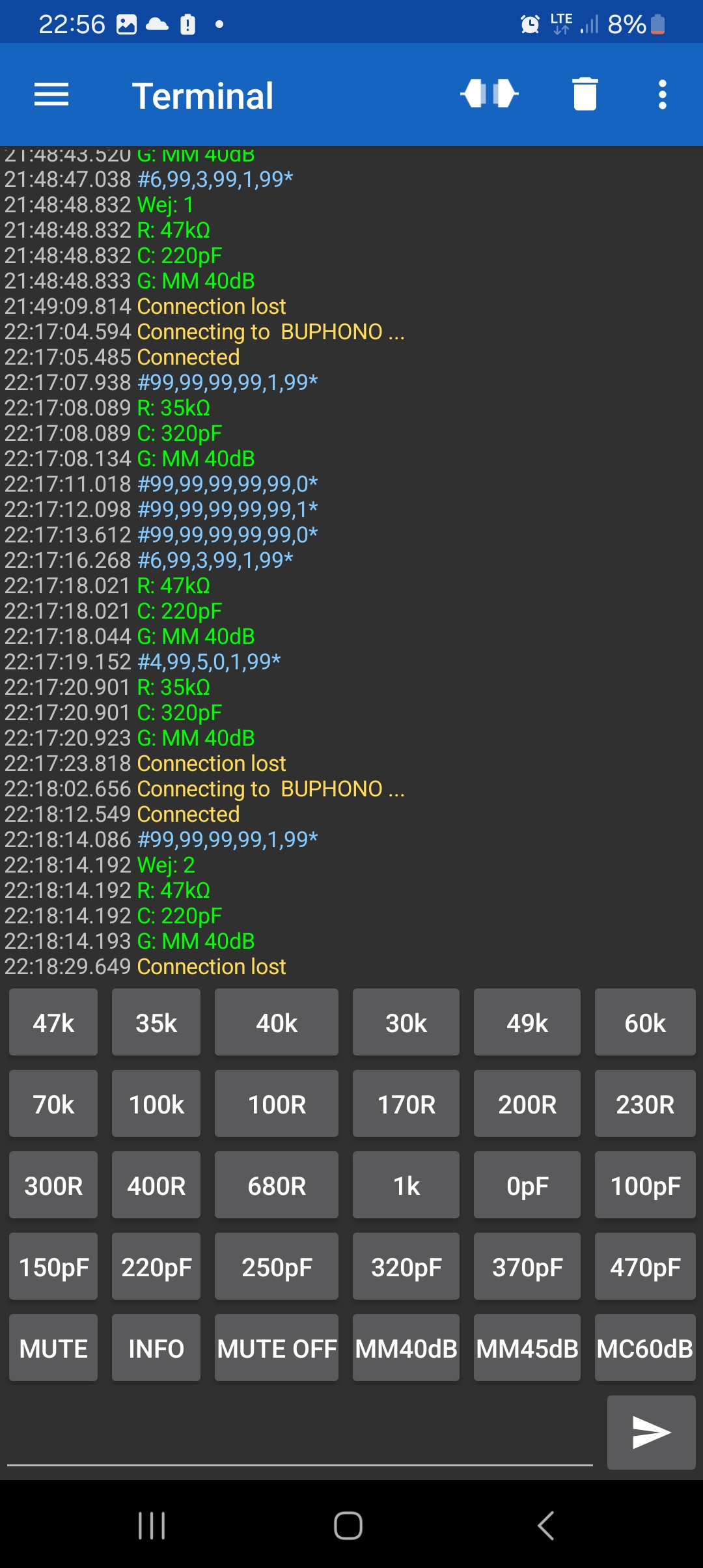

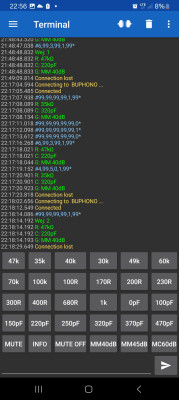

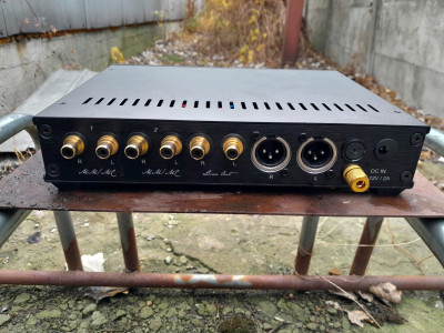

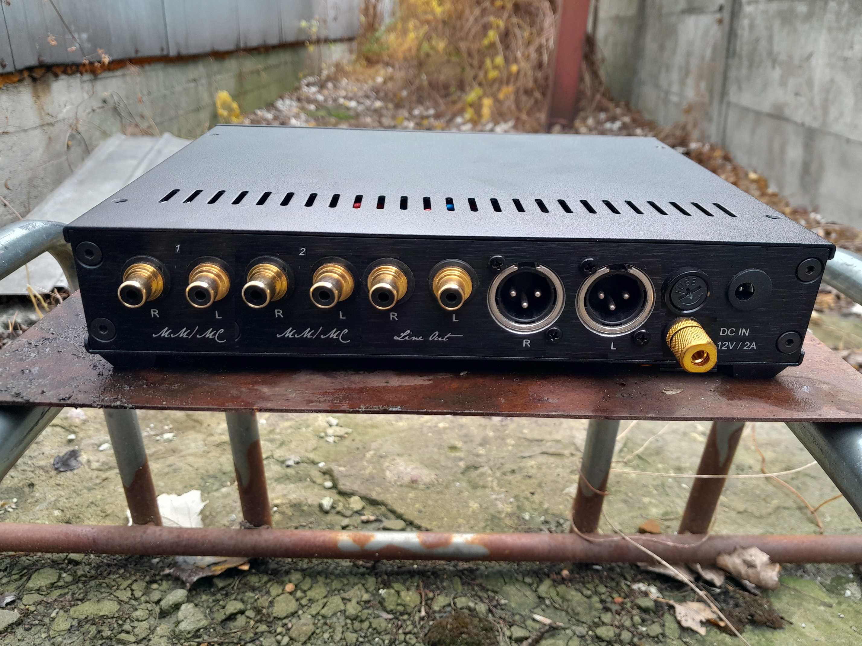

Najnowsze wieści z frontu...
Przedwzmacniacz lada dzień powinien znowu trafić na testy, @Wojtek skończył testy i miał się skontaktować z kolejną osobą z listy. Skończyłem prace nad nową funkcjonalnością przedwzmacniacza, pracowałem nad tym wcześniej ale opcja bluetooth odwlekła to w czasie, bluetooth skończyłem i wziąłem się ponownie za dwa wejścia, na dwa gramofony/ramiona. Wygląda to tak że możemy podłączyć dwa gramofony/ramiona z dowolna wkładką MM/MC. Daje to nam możliwość ustawienia i zapamiętania ustawień dla 2 wkładek po parze MM/MC dla każdego ramienia/gramofonu. Czas wkładki jest liczony oddzielnie dla każdego ramienia i można go oddzielnie resetować. Za przełączanie sygnału wybrałem hermetyczne/próżniowe przekaźniki kontaktronowe które wyróżniają sie lepszym działaniem na niskich sygnałach, bez iskrzenia mikrozwegleń styków. Opcja dostępna tylko w konfiguracji z wyświetlaczem OLED. Bawiąc się tym ustawieniem odkryłem ficzer, mianowicie gdy nie mam podłączonego fizycznego przekaźnika przedwzmacniacz chce go przełaczyc ale że nie ma co zostaje na tym samym wejściu i dzięki temu mamy możliwość zapamiętać ustawień dla 2 różnych setów wkładek i ja tak to teraz używam, a że mam nowy headshell mogę sobie przełączać sety i czas dowolnie miedzy wkładkami
Zostaje tylko zbudować nowy przedwzmacniacz z dwoma wejściami i puścić go na testy...
Co do bluetooth, narazie nie ma oficjalnej aplikacji nad która pracuje @Wojtek, wiadomo trochę to potrwa, łatwa to rzecz nie jest i pewnie jakieś kwiatki wyjdą, a żeby na testach niebyła to zbędna opcja to na googleplay można sobie pobrać darmową aplikacje "Serial Bluetooth Terminal 1.51". łączy się bezproblemowo i ma możliwość ustawienia kilku makr które po naciśnięciu od razu ustawia to co jest zapisane, działa to sprawnie ale jak widać nie wszystkie opcje udało mi się dodać ponieważ zabrakło makr... Makra można konfigurować dowolnie nawet nazwać je pod jakąś konkretną wkładkę ale raczej to bez sensu bo makra szybko sie skończą, ale do zabawy wystarczy. Plik konfiguracyjny do aplikacji udostępnię w swoim opisie. Dodałem nowa opcje, teraz jak używamy bluetooth mode po chwili gdy nic nie wysyłamy z telefonu wyświetlają się zapisane ulubione metersy.
Rozdzieliłem opcje z ustawieniami systemowymi, dzięki temu użytkowe rzeczy są oddzielnie nie trzeba lecieć przez całe menu żeby sobie włączyć bluetooth czy sprawdzić czas czy poziomy na wyjściu.
Metersy pamiętają teraz ulubione ustawienie nie trzeba od nowa włączać tego co się ostatnio używało.
Do urządzenia testowego dołączyłem programator więc w razie jakby co wyszło to się poprawi, ale bawię się już jakiś czas i wszystko jest tak jak ma być
