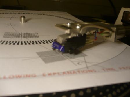

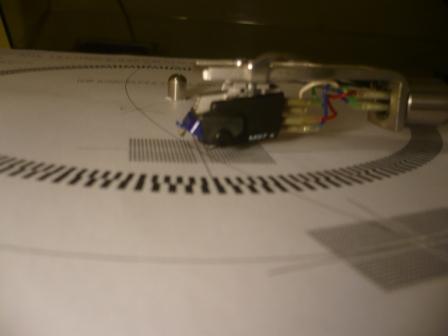

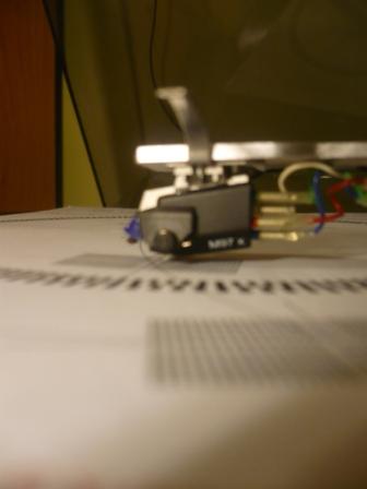

misiachu
- Posty: 14
- Rejestracja: 02 mar 2013, 21:48
Re: Ustawianie wkładki
Witam, piszę tutaj, gdyż mam niemały problem z ustawieniem wkładki. Mam technicsa sl-1300 i wkladke shure M97xe + headshell JVC widoczny na zdjęciach. Korzystałem z tego szablonu dla technicsów http://www.vinylengine.com/ve_downloads ... ractor.pdf , jednak przy żadnym ustawieniu wkładki igła nie porusza się po łuku na szablonie, za każdym razem okrąg, który zatacza jest jakby mniejszy (a dalej wkładki w headshellu już nie mogę wysunąć). Korzystałem również z szablonu http://www.vinylengine.com/ve_downloads ... ractor.pdf i albo mi się wydaje, albo jest on bardzo mało precyzyjny. Jeśli wycentruje igłę w punkcie A, to obracając talerz i ramię, za każdym razem (niezależnie od ustawienia wkładki w headshellu) mogę też wycentrować je w punkcie B (no chyba, że istotny jest tu kąt wkładki względem tej "siatki", a jeśli tak, to jest to wg. mnie mało precyzyjne (na oko). Proszę o radę i ew. wytknięcie błędów mojego rozumowania.

Stevenson nie ma przy tym ramieniu za bardzo sensu. Wybierasz szablony na ślepo czy jak?
Upewnij się że skala wydruku jest dobra.

Ustawianie wkładki
problemem jest właśnie ten headshell, ma on za krótkie otwory ,żeby ustawić overhang przy użyciu baerwald_arc_protractormisiachu pisze: headshell JVC widoczny na zdjęciach

Ustawianie wkładki
miałem taki headshell (dodałem do sprzedawanego wtedy przeze mnie CEC-a 5200 jako gratis), stąd moje przypuszczenia. Standardowy head. Reloopa ma odpowiednio długie otwory
Natomiast ustawiając overhang przy pomocy Technics overhang tool otwory w head. JVC były wystarczające

Cenna uwaga, bo przecież "Technics overhang tool" można zastąpić linijką.Waluch pisze:Natomiast ustawiając overhang przy pomocy Technics overhang tool otwory w head. JVC były wystarczające
Czyli albo kolega zmienia headshell i bawi się z szablonem albo odmierza 52mm
Rysunek ilustrujący odkąd-dokąd mierzyć jest na pierwszej stronie.

lub suwmiarką, będzie bardziej precyzyjnie, można kupić nawet taką elektronicznąWojtek pisze:Cenna uwaga, bo przecież "Technics overhang tool" można zastąpić linijką.

Problem w tym, że przy maksymalnym wysunięciu wkładki overhang wynosi dokładnie 50mm. Czy to oznacza, że konieczna jest zmiana headshella ?Wojtek pisze: Czyli albo kolega zmienia headshell i bawi się z szablonem albo odmierza 52mm
