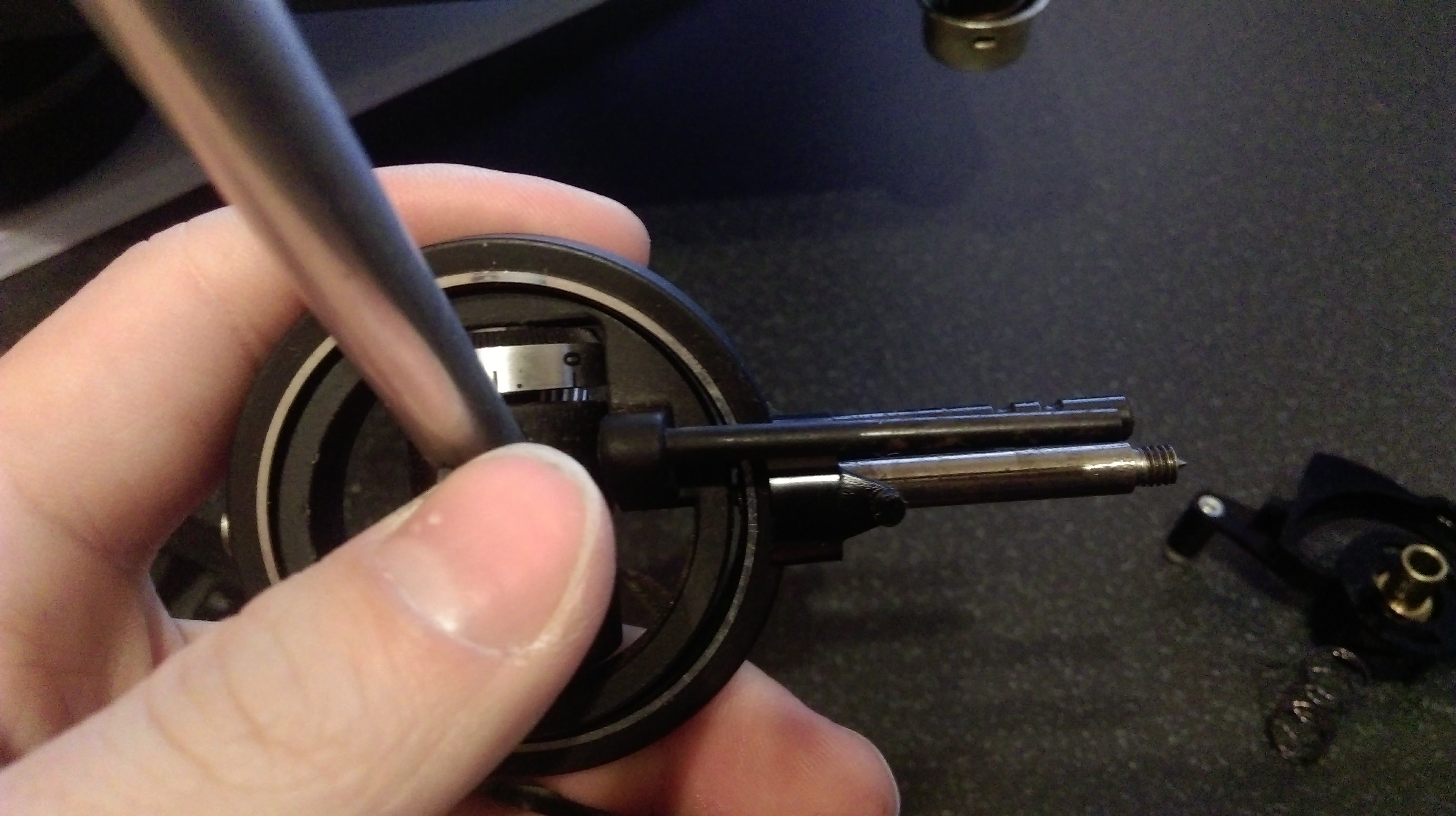

sender13
Posty: 114
Rejestracja: 04 sty 2017, 18:38
Gramofon: Dual 1219
Re: Dual 1219 - przywrócenie dawnego blasku
#115
Post autor: sender13 »
Znalazłem w końcu chwilę czasu i udało mi się zdjąć ramię i okazało, że rzeczywiście jedna ta nóżka jest wykrzywiona.
Próbowałem delikatnie ją naprostować, co po części się udało.
Tylko jest taki problem teraz, że ta nóżka się poluzowała przy mocowaniu i delikatnie się rusza... Nie urwała się tylko ma mały luz i mam mieszane uczucia czy teraz ma to prawo działać.
EDIT: Po złożeniu jednak działa :shock: :D
EDIT 2: Ale teraz za nic nie da się ustawić antyskatingu... ciągle ramię znosi na zewnątrz talerza..
Ostatnio zmieniony 28 paź 2017, 21:05 przez sender13, łącznie zmieniany 1 raz.

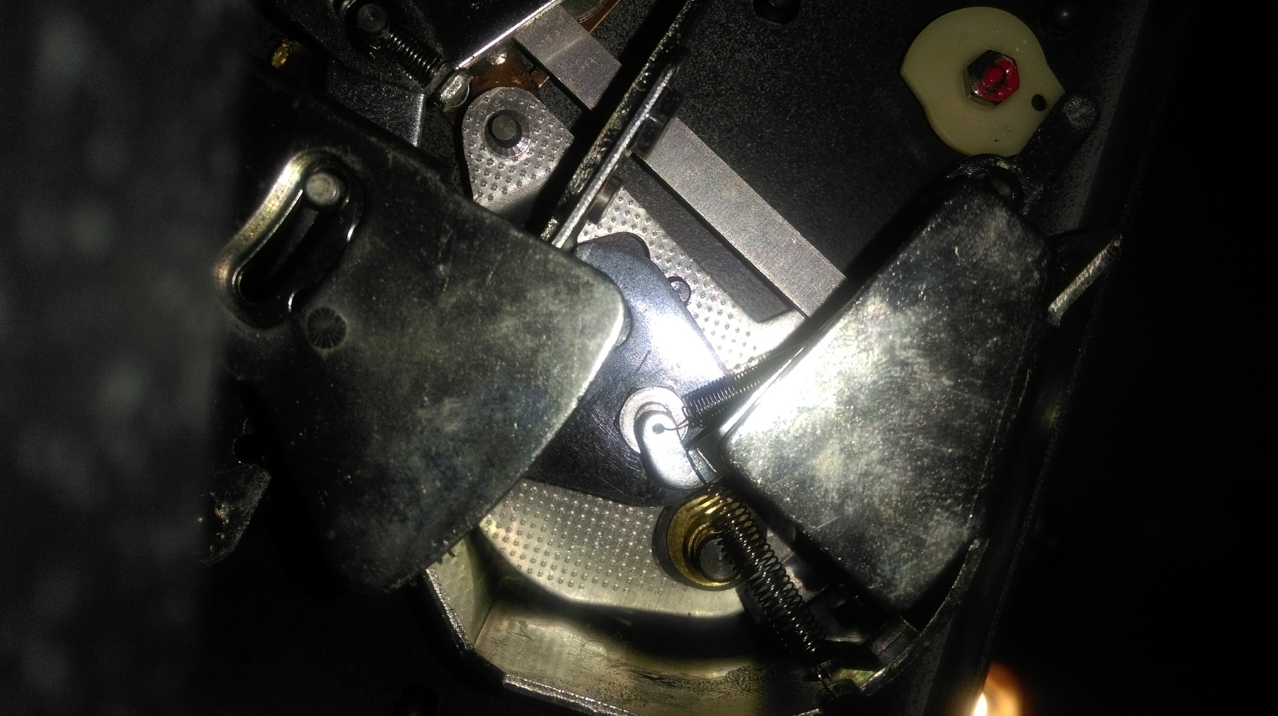

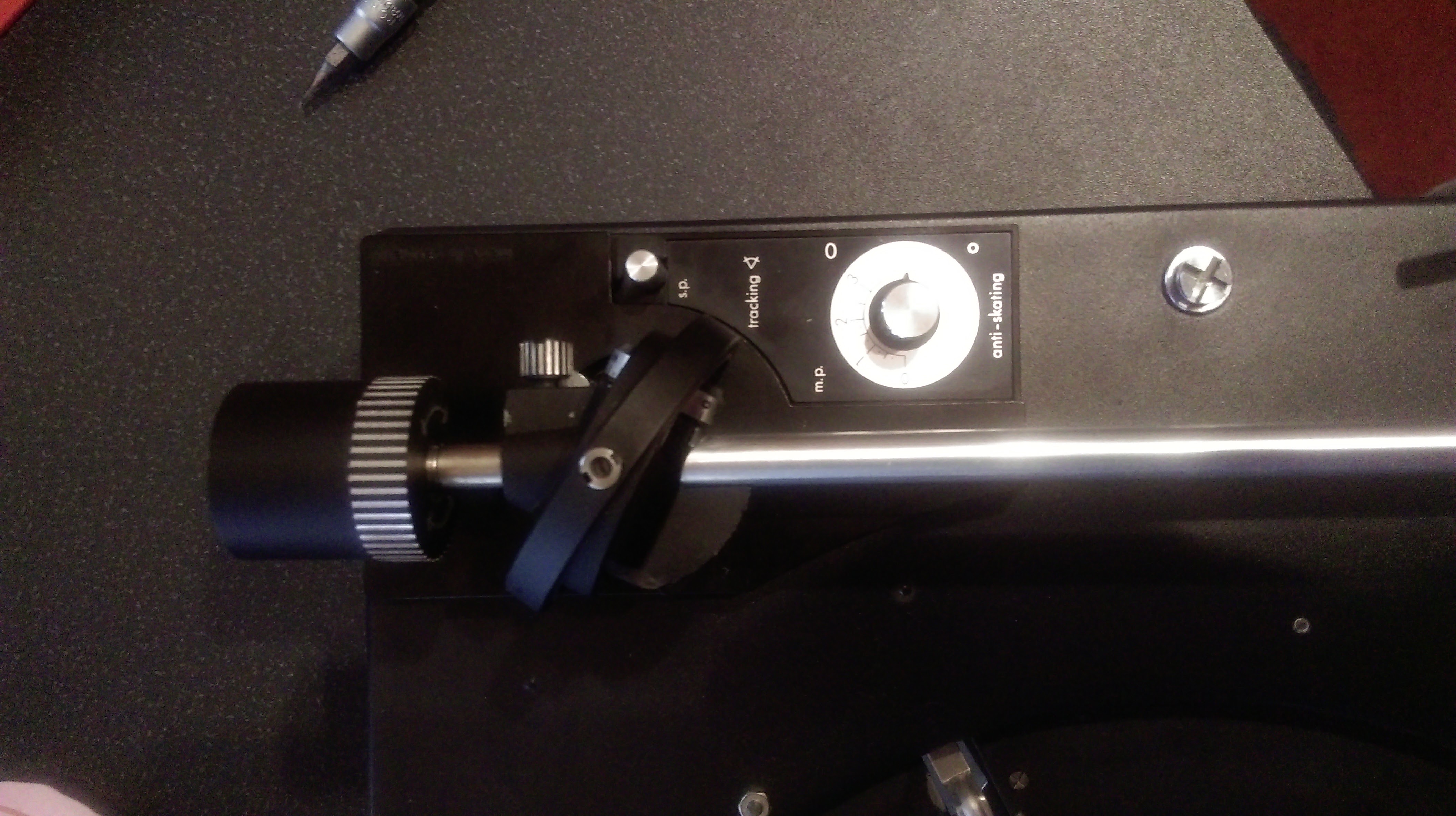

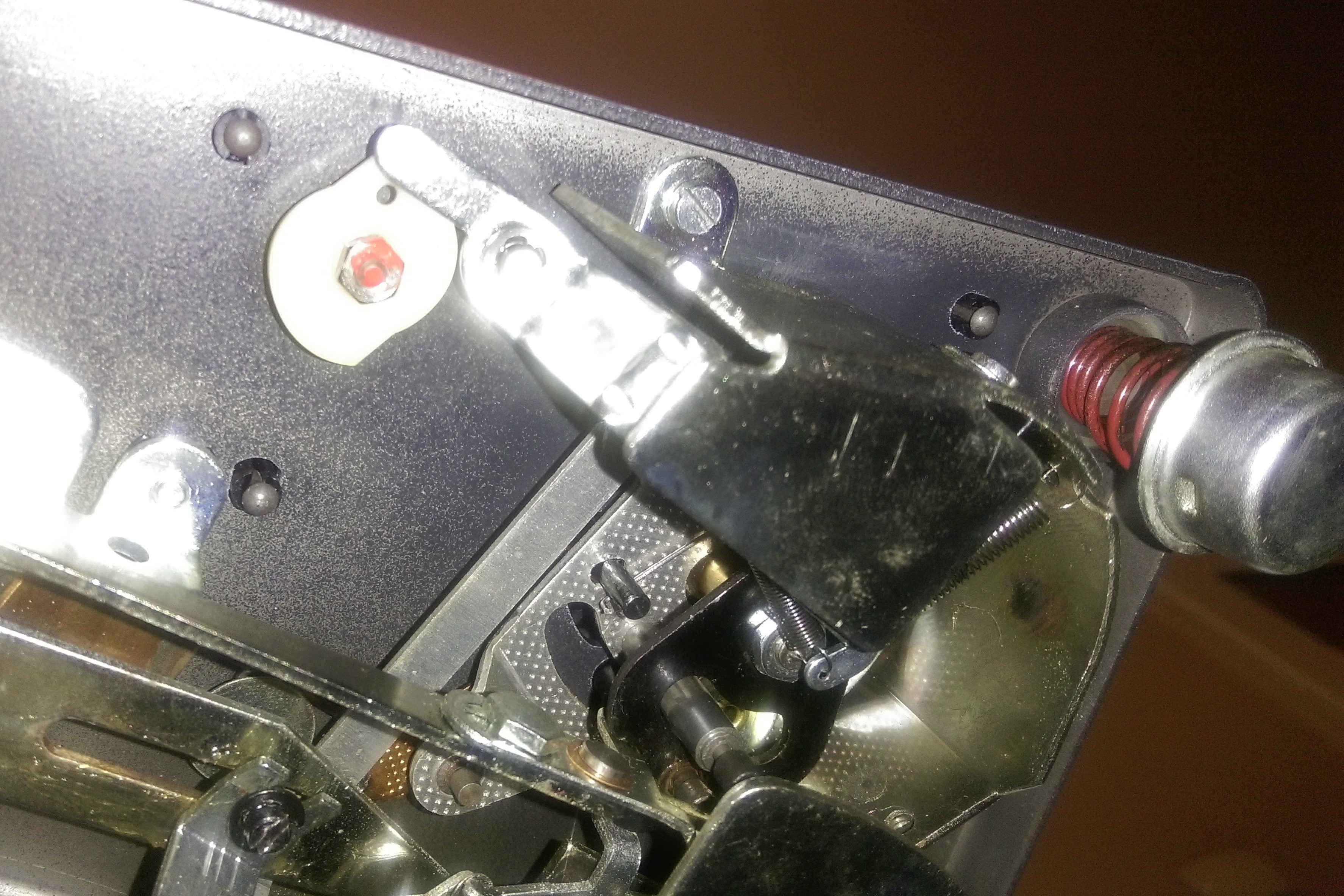

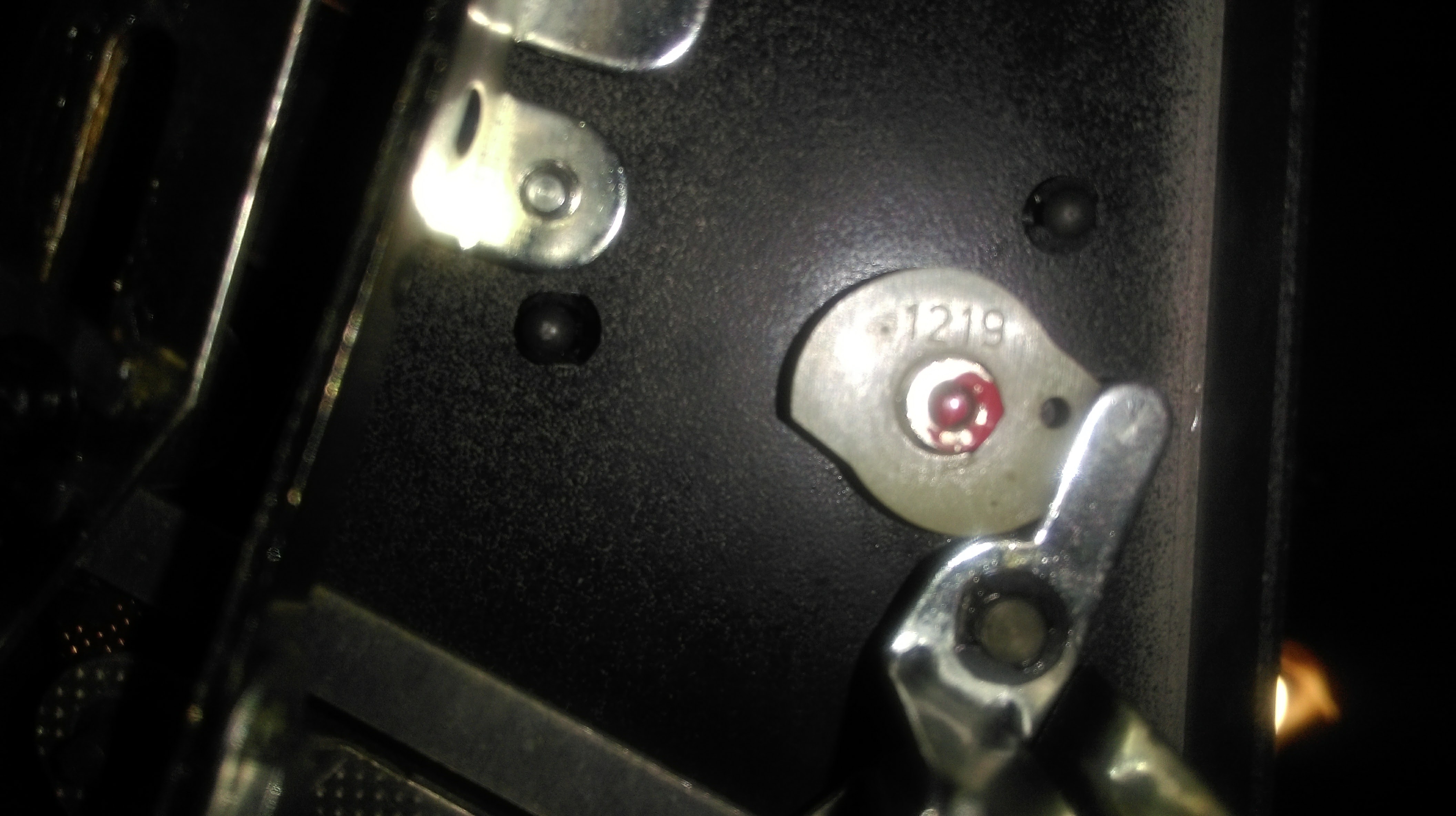

sender13
Posty: 114
Gramofon: Dual 1219
#118
olsza84 pisze:
28 paź 2017, 21:21
A co z pierwotnym problemem z którym walczyliśmy?
Igła trafia ładnie w rozbiegówkę, tak jak powinna, ale za nic nie moge ustawić, żeby ramie pozostawało nieruchome, gdy antyskating jest na 0 i nacisk na 0. Ciągle ramię ucieka na zewnątrz płyty :confusion-helpsos:
olsza84
Posty: 3292
Gramofon: Dual Fever
#119
Post autor: olsza84 »
sender13 pisze:
28 paź 2017, 21:30
No to się nie cieszysz? :D :clap:
sender13 pisze:
28 paź 2017, 21:30
Jak to u mnie - komplet zdjęć. Inaczej się nie da. Cała baza ramienia od spodu + okolice antysaktingu. Muszę zobaczyć jak to wygląda. Jedno zdjęcie, bardzo dokładne musi też być od góry na bazę ramienia (nie pod kątem) i wszystko na zerowym antyskatingu.
sender13
Posty: 114
Gramofon: Dual 1219
#120
olsza84 pisze:
28 paź 2017, 21:37
Ja się cieszę i jestem w szoku :D
A oto zdjęcia, wiem, że jakość kiepska, ale mój telefon nie lubi sztucznego światła...
Nie wiem czy dobrze zrozumiałem jakich potrzebujesz, więc w razie czego dorobię.
