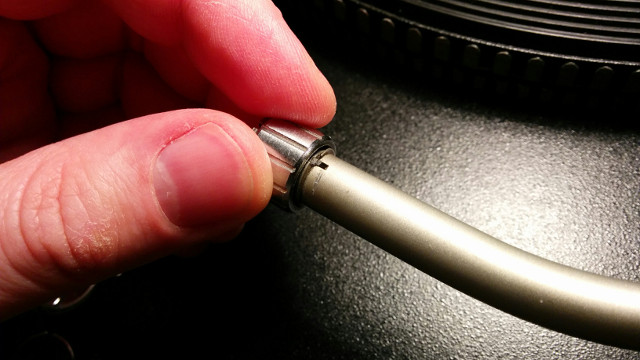

Tydzień temu dostałem od teścia gramofon Daniel. Jestem obecnie na etapie przygotowania go do pracy z moim amplitunerem po jego bardzo długiej hibernacji w piwnicy ;) Niestety nie wszystko mechanicznie jest sprawne. Nakrętka mocowania wkładki jest albo zepsuta albo nie umiem jej używać. Zbaczacie proszę na filmie:
[youtube]https://www.youtube.com/watch?v=zfmfsai_IP4[/youtube]
Wygląda jakby gwint znajdował się w niewłaściwym miejscu. Co można z tym zrobić? Jakich części potrzebuje?

Na mocowaniu koszyka powinien być taki mały trzpień który współpracuje z nakrętką. Byc może jest urwany.

Nagrałem filmik jak montuje wkładkę. Mam wrażenie, ze tam może brakować części gwintu.
[youtube]https://www.youtube.com/watch?v=2l5s6fo9D_8[/youtube]
Poza tym załączam zdjęcie końca gwintu.

Nie widac tego dobrze na filmie, ale nie wydaje Ci się, że ten trzpień który wchodzi w wyciecie w ramieniu jest ścięty równo z rurką?? On musi być istotnie wyższy, żeby złapać gwint nakretki.

Ah to wszystko tłumaczy.. trzpień jest równo z rurką. Wychodzi na to ze muszę zainwestować w nowy headshell. Jak dostane przesyłkę z przedwzmacniaczem i osłucham sprzęt to zapoznam się z tematami które mówią jaka wkładkę warto zamontować ;)
Dzięki! chyba bym sie nie domyślił ze nakrętka ma o co zahaczyć gwintem. Doszukiwałem się tam jakiegoś zjechanego stożka.

mentos, wyciągnij ten trzpień, który teraz siedzi i dobierz nieco dłuższy. Zapewne siedzi dosyć ciasno, ale daje się go wyjąć ;)

Dzięki Dante udało się wydobyć trochę trzpień i na dramelu podregulować go aby gwint łapał. Teraz nakrętka nie lata chociaż koszyk jest dociągnięty u góry mocniej niz na dole przez co koszyk idzie lekko ku gorze a ramie jest bliżej płyty (wydaje sie niebezpiecznie blisko) czy to tak ma byc? czy powinienem jeszcze nad tym popracować?

mentos pisze:Dzięki Dante udało się wydobyć trochę trzpień i na dramelu podregulować go aby gwint łapał. Teraz nakrętka nie lata chociaż koszyk jest dociągnięty u góry mocniej niz na dole przez co koszyk idzie lekko ku gorze a ramie jest bliżej płyty (wydaje sie niebezpiecznie blisko) czy to tak ma byc? czy powinienem jeszcze nad tym popracować?
Coś nie tak, albo ja nie ogarniam opisu. Uszczelka headshella powinna równo przylegać do gniazda ramienia na jego dole i na górze. Wkręciłeś koszyk do samego końca tak jak na filmie?
Obawiam się, że któryś element jest już dobrze wyrobiony i tylko wymiana koszyka/gniazda pomoże. Miałem Fryderyka i nic tam się tak nie wyginało przy dokręceniu nakrętki. Pamiętam też, że abym mógł używać tego headshella na innym gramofonie niż Fonica, musiałem zeszlifować jakieś 1-1,5 mm z tej części wpinanej w gniazdo. Może ktoś tutaj też bawił się w takie przeróbki?
