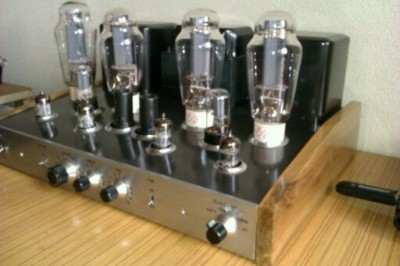

Ja nieobeznany z lampą, ale powiedź po co są te 2 białe przewody (W88, Feliks Audio)?

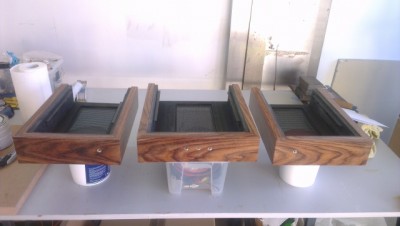

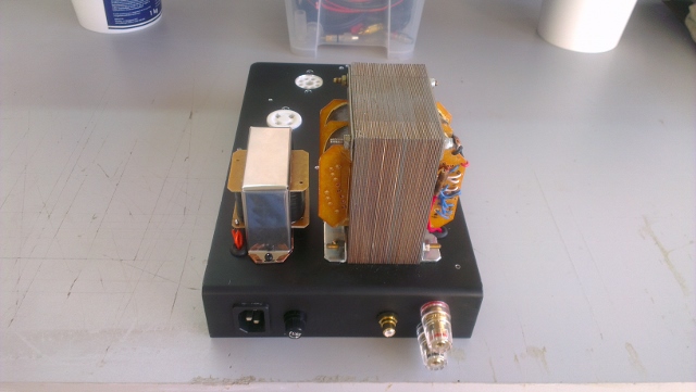

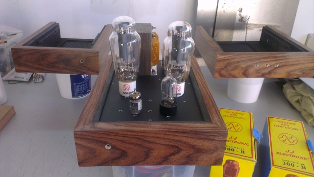

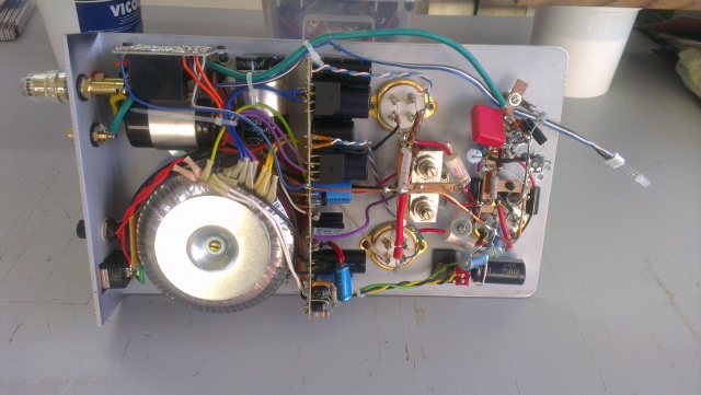

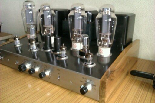

Lampa to droga bez końca dla cierpliwych, ale dziwię się tym którzy z niej zawrócili
 . Nie mam zby dużego empirycznego doświadczenia z lampami bo moją bazą wyjściową jest wzmak DIY złożony przez mojego brata lata temu. Miałem okazję słuchać wielu modeli, również Feliksa (podzielam opinie kolegów) ale dzięki temu, że brat fanatyk-elektronik jest pod ręką mogę dokonywać różnych modyfikacji z lampami czy trafami. Jak on to robi? Nie wiem - lubi grzebać, a ja słuchać i wymyślać co jeszcze zmienić. Po co? Bo może jeszcze lepiej zagra
 , a grał już znakomicie. Taka moja upierdliwa natura
 . Początkowo były 300B Electro Harmonix teraz JJ. Zamówiłem też nowe lampki GE 6BL7GTA, ponieważ wzmak przechodzi kolejną przemianę i został podzielony na dwa monobloki i przedwzmacniacz. Do tego nowe trafa zasilające od Lachowskiego z Toroid. Ja strugam w garażu obudowy i niestety nie zdążę złożyć wszystkiego do kupy na święta. Każda drobna zmiana przynosi za sobą również efekt na "+" lub (na szczęście żadziej) na "-". Jak zagra teraz? Napiszę jak odpalę
 . Zdjęcia starej wersji i obecnego etapu poniżej. W moim przypadku dopasowanie lampy i do niej głośników dla mojego ucha cały czas trwa (w tym cała frajda), więc opcja zamówienia po konsultacji z fachowcem, który go jeszcze wykona to tak jak z Twoim gramiakiem Pilot, zawsze możesz dokonać korekty, drobnych przeróbek czy wręcz wymiany.

Wzmacniacz W88 jest wyposażony w gniazda pod lampy sterujące 6sn7. Lampa 6F8G jest jej dokładnym zamiennikiem, wg wielu ładniej brzmiącym, ale zamiast przez jedną z nóżek jakiś tam prąd jest wypuszczany przez elektrodę na czubku bańki. Dlatego te lampy wymagają takiego kapturka jak na zdjęciu. Więc choć lampy 6F8G mają taka samą "charakterystykę prądową" jak 6sn7 (ja się nie znam, więc może ktoś to uściśli przy pomocy fachowych określeń), to aby ich użyć trzeba zastosować gniazda-przejściówki, z tymi białymi kabelkami widocznymi na zdjęciu.zp14 pisze:Ja nieobeznany z lampą, ale powiedź po co są te 2 białe przewody (W88, Feliks Audio)?
Zabawa lampami może "trochę" kosztować, więc tym bardziej dobrze jest kupić wzmacniacz za mniej niż finansowe maksimum, właśnie żeby zostało trochę kasy na lepsze lampy!

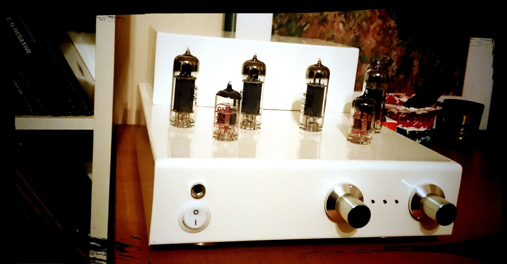

Też zaczynam z lampami. Postanowiłem sobie zbudować lampowca na EL84. Póki co wymaga jeszcze trochę poprawek bo drażni mnie przydźwięk sieciowy. Moc około 2x10W do tego kolumny 90dB. Kiedy CD jest źródłem potrafi zagrać głośno. W zasadzie po pierwszych odsłuchach nie zauważyłem jakiejś szczególnej różnicy. Dopiero po powrocie do tranzystora stwierdziłem że chyba dźwięk z lampy bardziej mi odpowiada.
