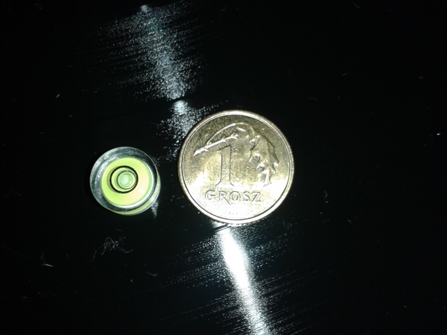

Taka mała popierdółka w postaci mikro poziomicy też się przydaje zwłaszcza posiadaczom gramofonowych ramion z płaską górną powierzchnią headshell-a. Waży zaledwie 0,23g, a na eBay wraz z przesyłką kosztuje ok. 25 zł. Za jej pomocą błyskawicznie ustawiłem VTA oraz sprawdziłem azymut.

JacK pisze:
Wojtek pisze:...ale suwmiarkę warto mieć w domu tak czy siak, obok miarki, młotka czy poziomicy.
A w jaki sposób poziomicą udało Ci się ustawić azymut? Pytam bo sam walczę z lustrem i nie jest to łatwe...

Post autor: chudy_b »
Jak położysz poziomicę na headshellu, to pokaże Ci poziom w dwóch osiach :D

Post autor: klin »
No ekstra tylko jak to się ma do kąta prostego między igłą a talerzem? :D
No tak...chyba że na samej płycie idealny poziom no i headshell też - ale do tego to nie wiem czy dojdę...
Najpierw trzeba wypoziomować gramofon. Bez tego, ustawianie ramienia poziomicą oczywiście nie ma sensu. Ale jeśli talerz jest wypoziomowany, headshell wypoziomowany, igła prosta, to nie ma siły, azymut musi być prawidłowy.
