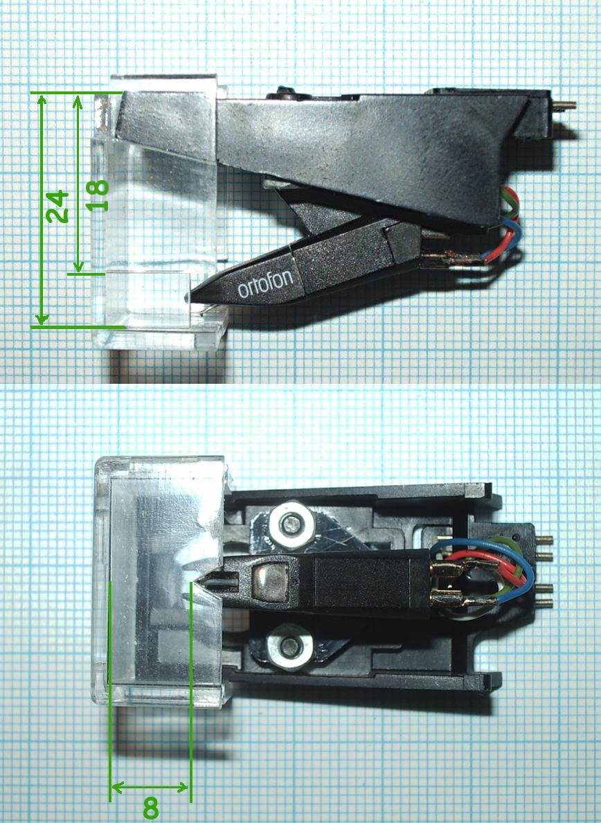

USTAWIENIA OVERHANG w DUALach
Bawiłem się już trochę z trzema rodzajami wkładek DUALowskich z modeli 701; 503; 750 w każdym jest inny koszyk i trochę inne zasady, ale jednak zasady jakieś są i nawet istnieją pomocne narzędzia, a więc żeby ułatwić innym jak to wygląda:
DUAL 701 i pokrewne
Overhang mierzymy od przedniej krawędzi koszyka i istnieją narzędzia (jak na zdjęciu poniżej)
DUAL 503; 750 i inne z nowszymi koszykami
Overhang mierzymy od momentu 'złamania' osi ramienia (jak na zdjęciu poniżej)
Nie wiem czy można to generalizować na wszystkie koszyki DUALowskie, ale u mnie w trzech wspomnianych modelach właśnie tak to wyglądało.
Mam nadzieję, że się przyda i nikogo już nie będzie dziwił np. 5mm Overhang w DUALu 701, a zmiana wkładek stanie się przyjemnością :)
DUAL 701 i pokrewne
DUAL 701 i pokrewne

Nie kumam tego toku rozumowania odnośnie Overhangu Twoich Duali. :( Dlaczego nie korzystasz z szablonu wyznaczajacego punkty zerowe dla poszczególnych ramion. Wszystkie dane są dostępne, nawet program do rysowania szablonów na Vinylengine. Przesięg dla cs 750 wynosi 18 mm jak podaje producent. Zbyszek opisał krok po kroku super. :), a w Twoim opisie się pogubiłem ;)
viewtopic.php?t=15809#p307122

Ale to wcale nie ingeruje w opis Zbyszka i też korzystam z polecanego przez niego programu i tak np. dla 750 wychodzi z niego:
Stevenson A: 15,607
Lofgren A: 17,587
Lofgren B: 18,088 - czyli tak jak podaje producent
Ale jeśli ktoś nie wykorzystuje szablonu, albo chce zacząć od najbardziej zbliżonej wartości to wskazałem punkt na koszyku od którego mierzy się Overhang w tych DUALach.
Sam też go nie wymyśliłem tylko znalazłem na innych forach, a u mnie się potwierdziło :)
