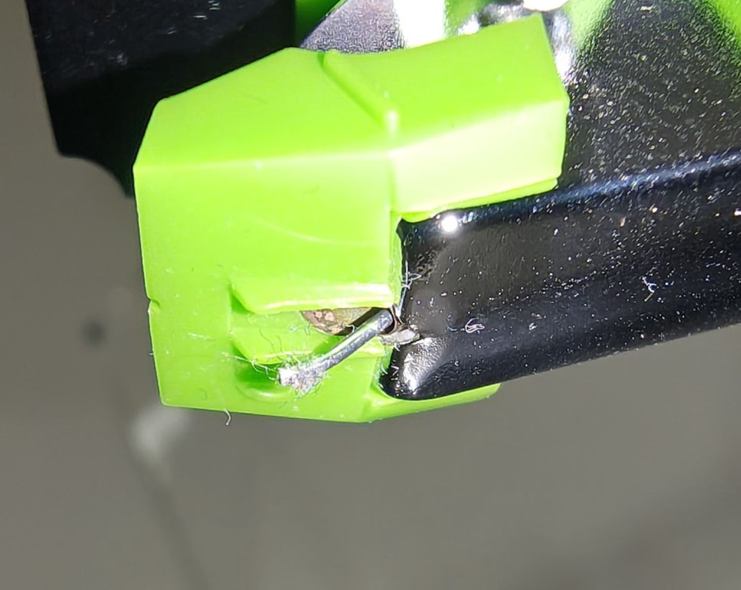

Powiem, że na razie poszła elektronika i ... pierwsze wrażenia pozytywne, osłucham jeszcze dziś wieczorkiem inne gatunki. Zrobię też makro igle.

Na tą chwilę zrobiłem makro igle i jedno co wiem, to że jest usyfiona na maksa

Takie usyfienie zdecydowanie może wpływać na jakość odtwarzania. Na myjnie z nią
