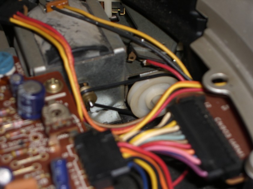

Sama wymiana części była bardzo prosta. Po podniesieniu talerza gramofonu i usunięciu pokrywy ochronnej, silniczek ramienia wraz z urwanym paskiem miałem jak na dłoni. Za pomocą małej pincety udało mi się naciągnąć gumowy pierścień osie :)
Zerwany, stary pasek
Założony nowy pasek
Założony nowy pasek

Podepnę się pod temat. Kupiłem niesprawnego Technicsa SL-1700MkII. Nie działa winda i mechanika ramienia po rozkręceniu taki widok :
Czyli jak już napisał Wojtek, jutro szukam o-ringu o odpowiednich wymiarach.Pozdrawiam. Marek.

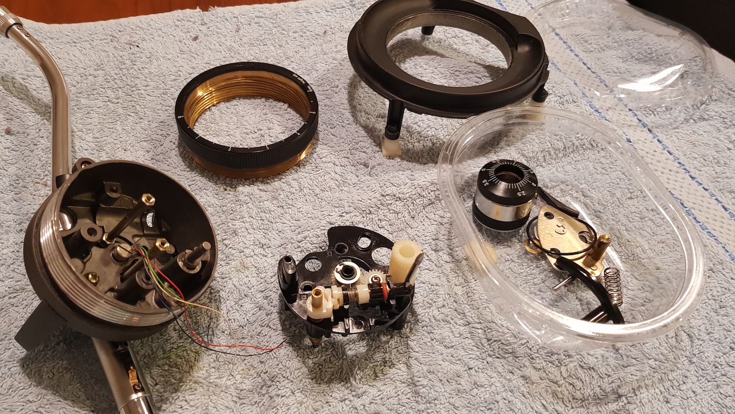

NIe chcę za bardzo zgadywać, tym bardziej, że nie jestem elektronikiem, ale jedno jest pewne - trzeba rozebrać i sprawdzić najpierw mechanikę (która raczej jest OK) i elektronikę (może być np walnięty któryś układ scalony).
PS Dorzucam dwie foty poglądowe mojego przy rozbiórce. Może coś pomoże.
Ten przełącznik z napisem 23X9R m.in. steruje silnikiem Przełącza go wypustka w kole, które kręci się razem wtedy kiedy silnik i steruje też podnoszeniem ramienia.
