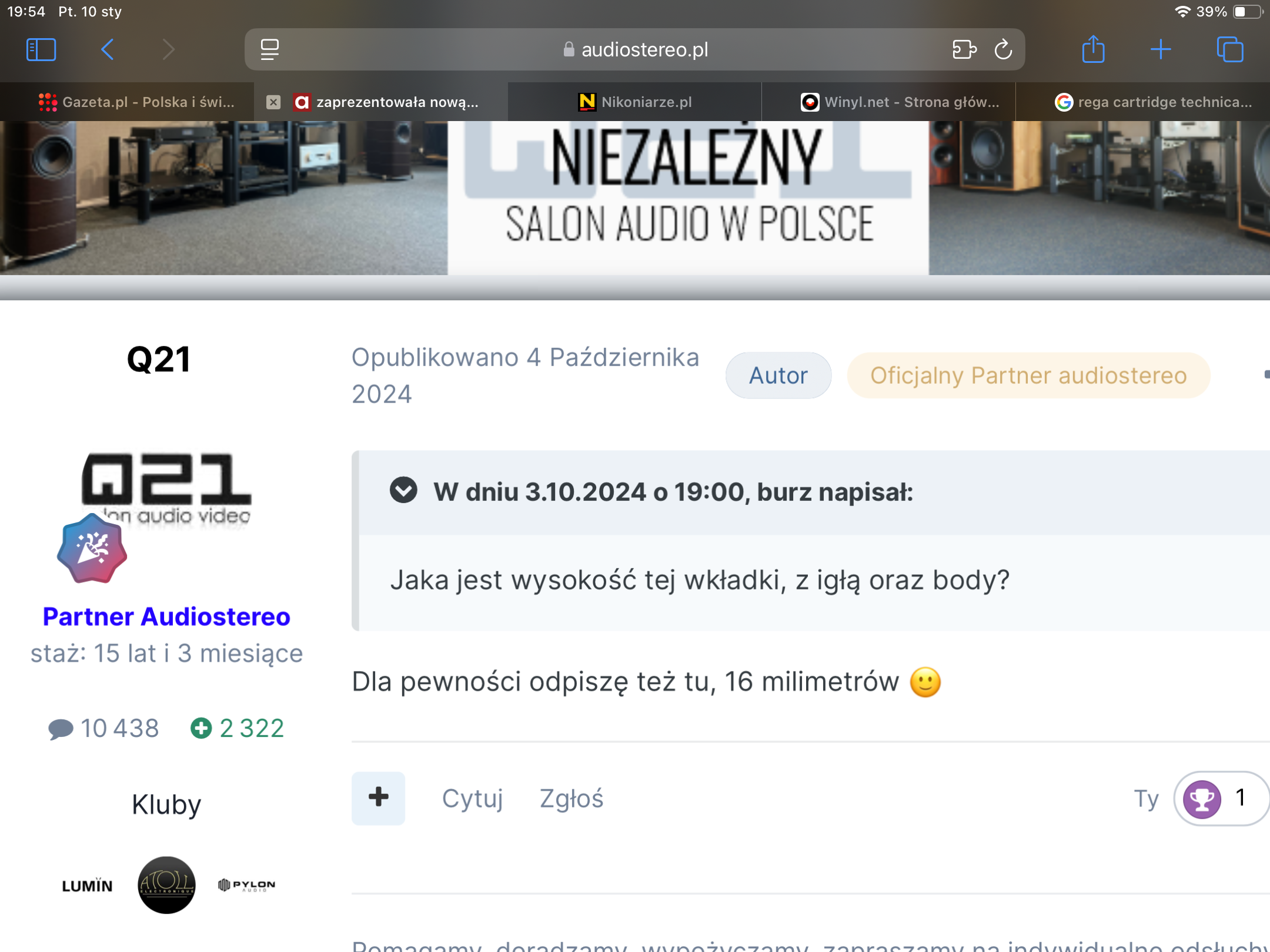

Post autor: burz »
Screen, gdyby były jakieś niejasności

Hana ma wysokość (body + igła) 16 mm, dokładnie jak Rega.
Nie potrzeba żadnych podkładek.
Przecież już było powiedziane, że Rega Elys i Exact mają 14mm, więc czemu tłuczesz "16mm dokładnie jak Rega"?
Jaka Rega, jeśli nie te dwie?
burz pisze:
10 sty 2025, 19:58
To dlaczego tylu ludzi pisze że musiało zastosować podkładki do Hana żeby było dobre VTA na P3?
Przerabiałeś temat z P3? Z tego co pamiętam to masz P8 i inne ramię?
Nie jest czasem tak że ramię na P8 ma dystans fabryczny 16mm (pod lepsze wkładki Regi), a P3 14mm ?
