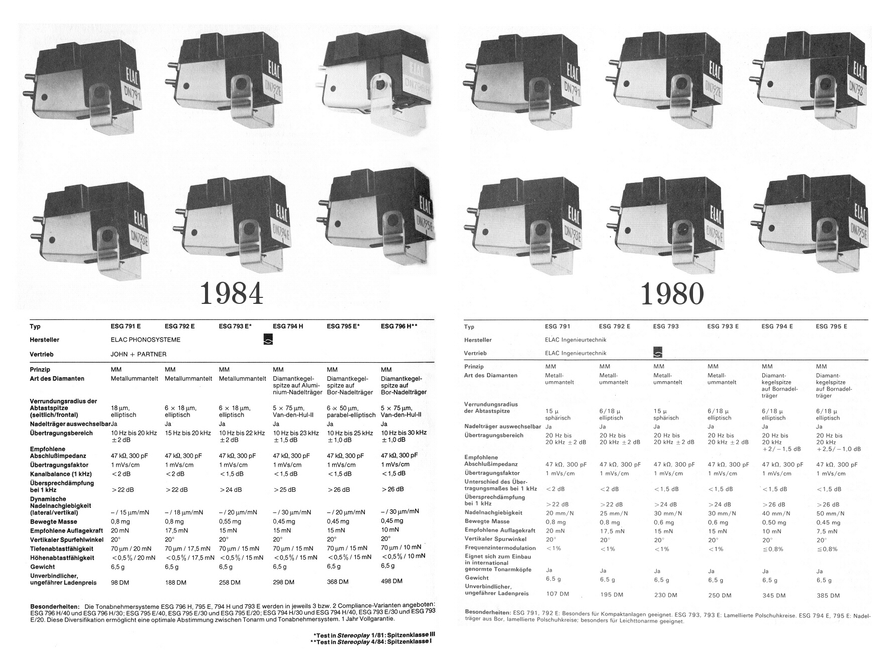

Nie wiem skąd wytrzasnęli że podatność 30 to statyczna, a dynamicznej nie ma, skoro Elac twardo drukował takie coś:
Widziałem jeszcze jedną niemiecką stronę która to powiela, no ale kupy to się nie trzyma, podejrzewam że jeden skopiował od drugiego :D
