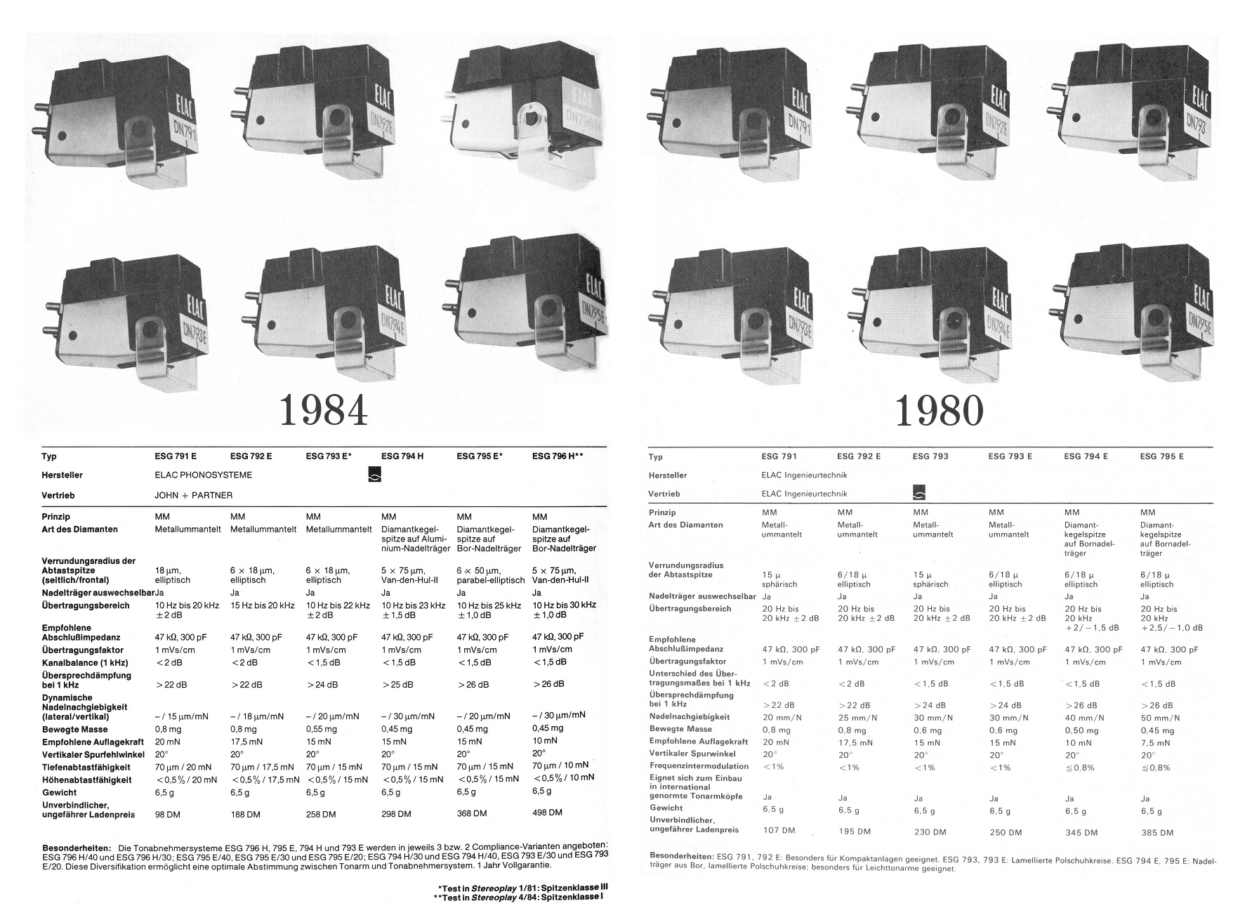

A nie, czekaj, dla pewności przejrzałem jeszcze swoje zbiory katalogów i rzeczywiście, DN793 to igła sferyczna, z której później się wycofano.
Załączam specyfikacje serii ESG dla roku 1980 i 1984.
Chyba nie było "nagusa" 793.
W późniejszym okresie (1987-1989 ?) zmienili znowu nazewnictwo i były takie tworki jak 793 ESV, 794 OY oraz 794 EBM, ale szczerze nie wiem czy to cokolwiek wnosiło. OY i EBM mają w katalogach jednakowe dane techniczne :D
