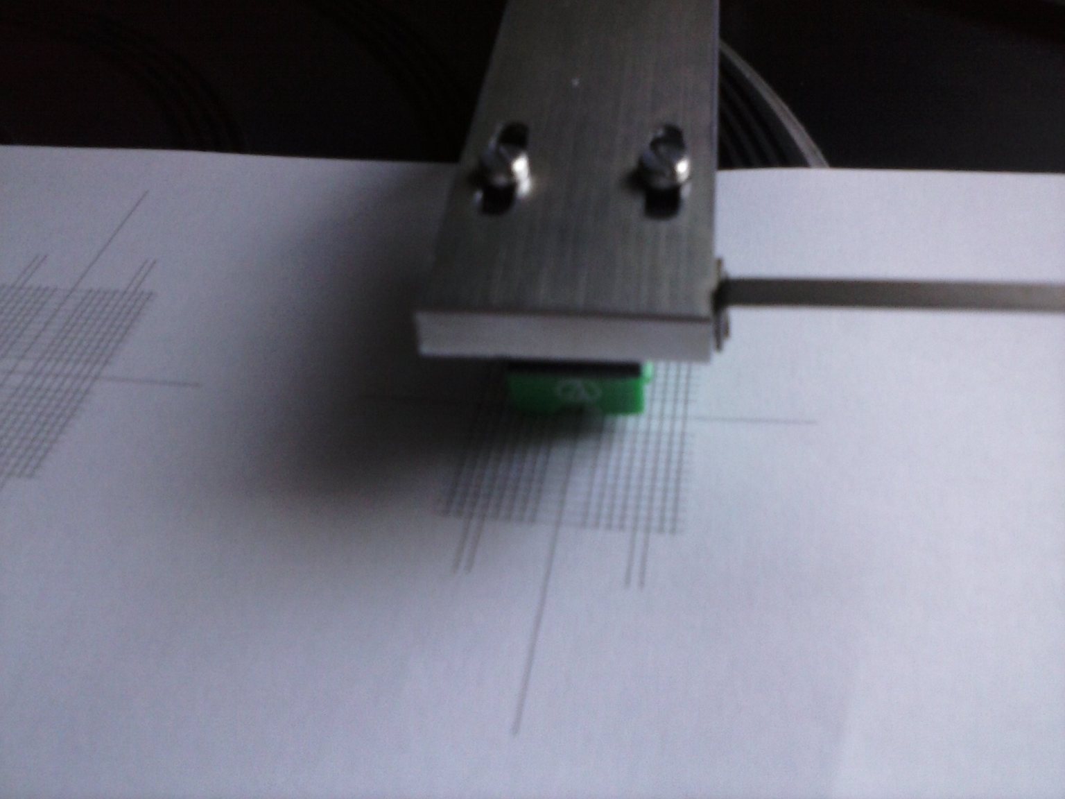

Uznałem, że ciężarek jest zbyt ciężki bo zdarzały się przeskoki podczas słuchania. Niestety nie mogę dopasować wkładki do żadnego z trzech głupich szablonów (Loefgren, Bearwald, Stevenson). Rozumiem, że headshell w obu punktach powinien leżeć równolegle do poprowadzonej siatki?

to może zrób jakieś fotkimr_shelp pisze:Niestety nie mogę dopasować wkładki do żadnego z trzech głupich szablonów (Loefgren, Bearwald, Stevenson).

W tej chwili ustawiłem wkładkę tak, aby była zgodna z wewnętrzną siatką geometrii Bearwalda. Na zdjęciach wygląda to tak:

Ja się nie znam ale wydaje mi się, że szablon nie służy do ustawiania headshella tylko wkładki. Pies kopał headshell niech będzie krzywy byle wkładka była prosta.

headshell ma podłużne otwory po to by suwając w przód/ tył ew. na "skos" ustawić wkładkę/igłę do punktów szablonu!
