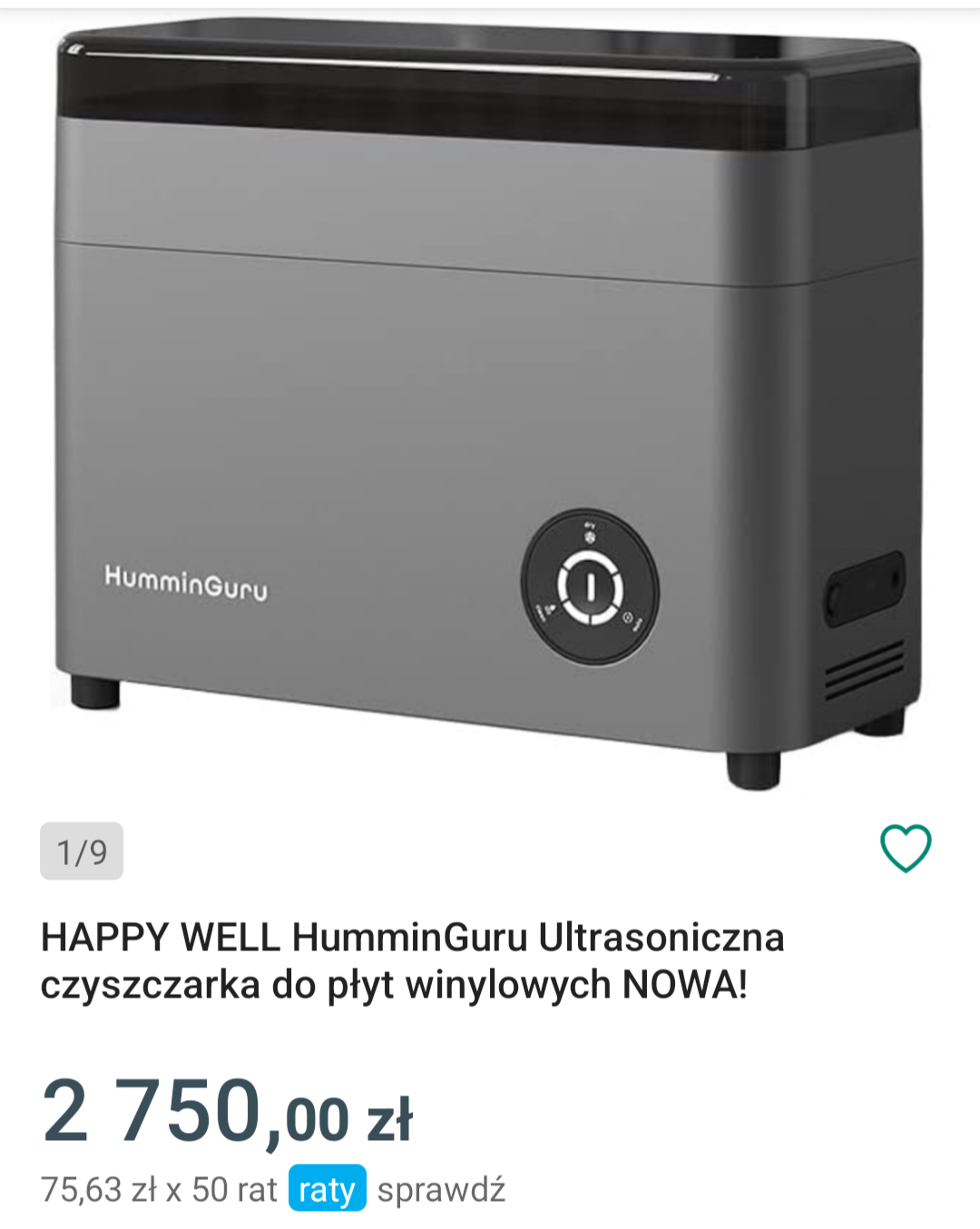

To jest to co kiedyś było na Kickstarterze? Teraz mają już normalną dystrybucję?
Dokładnie. Wtedy kosztowało to:
A obecnie...
Allegro
A obecnie...
Allegro
Zamawiając bezpośrednio od producenta wychodzi ciut taniej - 1800 zł + cło/vat

Post autor: domibobi »
pablos pisze:
17 lut 2024, 20:20
No tak 👍 Przez allegro to jakaś pomyłka.
