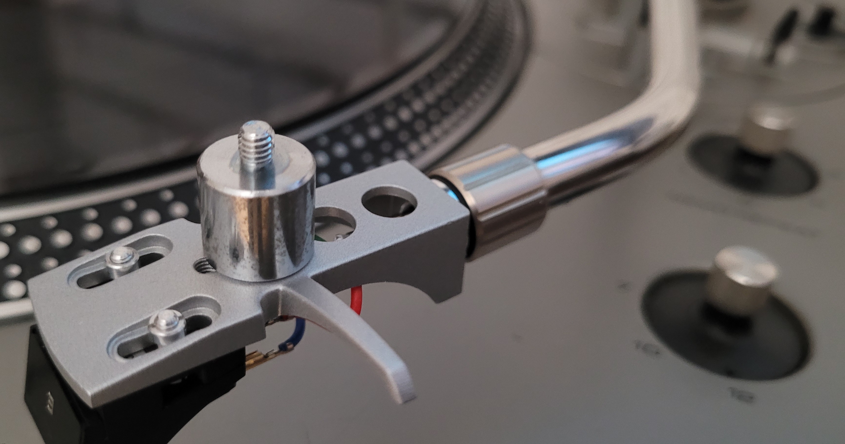

Mam Technicsa SL 1300mkI, dłuższy czas leżał w szafie, ale ponieważ w końcu kupiłem pokrywę i, jakiś czas temu, org koszyk SH 98, to chciałem się nim w końcu nacieszyć.
Przy wyważeniu ramienia, przypomniał mi się stary problem, za lekkie ramię. Po założeniu koszyka SH 98 z wkładką Epc 205 i po wypoziomowaniu ramienia max docisk to O,5 grama i koniec. Kiedyś miałem SL 5310 i SL.Q3 z kosztami HS 10 lub 11 i EPC 207 i tam między koszykiem, a wkładką jest dystans, który dodatkowo dociąża ramię, ale w SH 98 tego dystansu nie założę i lipa.
W HS 10, jeżeli brak owego dystansu, można dokręcić co ciężarek co też zrobiłem (na razie to śrubka z nakrętką
), ale bez dystansu wysokość wkładki jest niższa, wcześnie się na tym nie zastanawiałem, ale może ów dystans przy wkładkach EPC w gramofonach Technicsa, tych bez VTA, powinien być zalozony nie tylko ze względu na dociążenie.
W Saba PSP 250 i Transonic p65 bez problemu wyważam każdą wkładkę, a z Technicsem kurde lipa

A jaki jest problem żeby użyć cięższy headshell?

To akurat żaden problem. Z tym, że nie mam tu techniksowego dystansu między koszykiem, a wkładką.
Natomiast z tym koszykiem, z którym ów gramofon był sprzedawany Nacisk mogę ustawić tylko do 0,5g Na filmikach w sieci przeciwwaga jest z centymetr dalej niż u mnie i to z koszykiem SH 98 i wszystko gra

Pytanie czy przeciwwagą jest oryginalna?

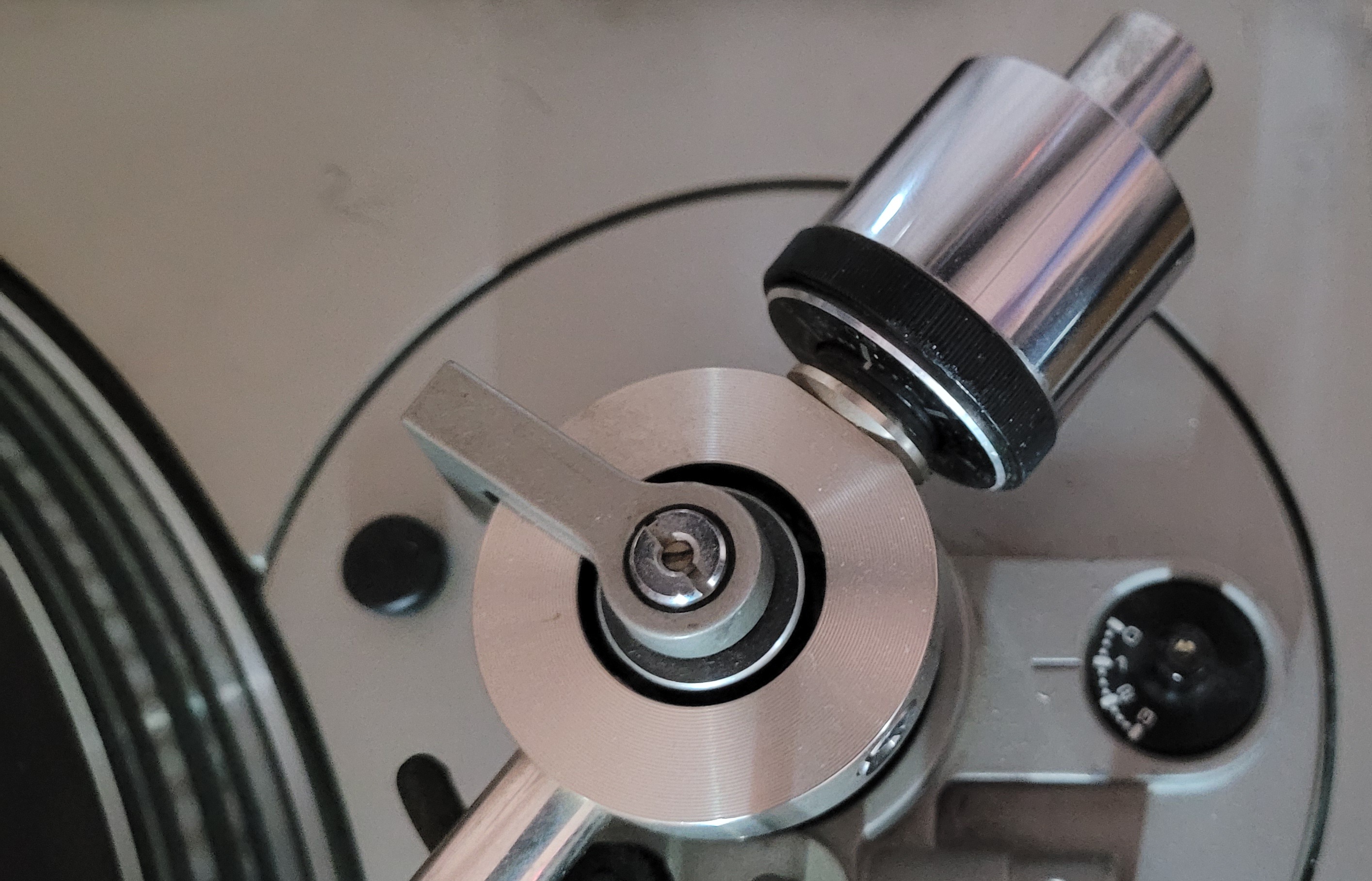

Dodatkowa przeciwwaga. Nie wiem czy to element oryginalnie dodawany do gramofonu czy nie, ale pasuje.

Na pewno do 12x0 takie były. Mam taką na stanie. Z takiego kąta fotki to myślałem że końcówka ramienia wystaje.

Możesz się poratować i przykręcić przeciwwagę pierścieniem w stronę końca ramienia.

Coś jest grubo nie tak z Twoim ramieniem.
Powinieneś spokojnie wyważyć EPC-205 z SH-98 i na pewno nie powinieneś potrzebować dodatkowej przeciwwagi dokręcanej z tyłu.
Przeciwwaga wygląda na oryginalną.
Zgodnie z danymi technicznymi:
SH-98 z kabelkami waży około 9.5g.
W połączeniu z tym koszykiem można powiesić wkładki o masie własnej od 4.5 po 9g.
Dodatkowy ciężarek jest wymagany przy wkładkach o masie własnej od 8.5 do 13g.
Wkładka EPC-205 waży 6.5g.

Mam taki gramofon i ma również taki dokręcany odważnik.

Panowie już jest wszystko ok. Problemem była przeciwwaga, a raczej fakt, że nie wiedziałem, że ja mam przykręconą do ramienia.
Po odkręceniu tejże bez problemu wyważam ramię z każdą posiadaną przezemnie wkładką.
